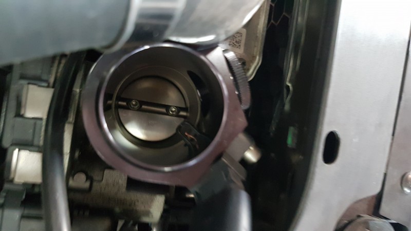

Check jullie turbodruksensor even! Die van mij is gesmolten!
Re: Forge BOV nu ook beschikbaar voor de GTI en TSI
Bericht door Down » za 15 feb 2020, 21:28
Ook een oorzaak kunnen ondekken?
En eventueel opgelost zodat het niet nog is gebeurd?
Bericht door Tom Westendorp » za 15 feb 2020, 23:19
De oorzaak is gelukkig en helaas vrij simpel: blijkbaar wordt de boel dusdanig heet dat de sensor kan smelten. Hoe ik dit kan voorkomen is mij totaal onbekend. Wellicht een goed idee dat mensen die de BOV hebben gemonteerd dit ook even goed blijven monitoren.

Hoe kwam je er achter? een storing op het display of liep de auto slecht.
Bericht door Tom Westendorp » za 15 feb 2020, 23:55
Down schreef:
za 15 feb 2020, 23:37
Ga het in de gaten houden.
Heb nu 1500 km gereden met de bov gemonteerd.
Nee ik merk er niets aan. Kwam er bij toeval achter omdat ik de slang nog moest wisselen voor een zwarte.

Heb de mijne los gehaald was nog keurige in goede staat de sensor.
