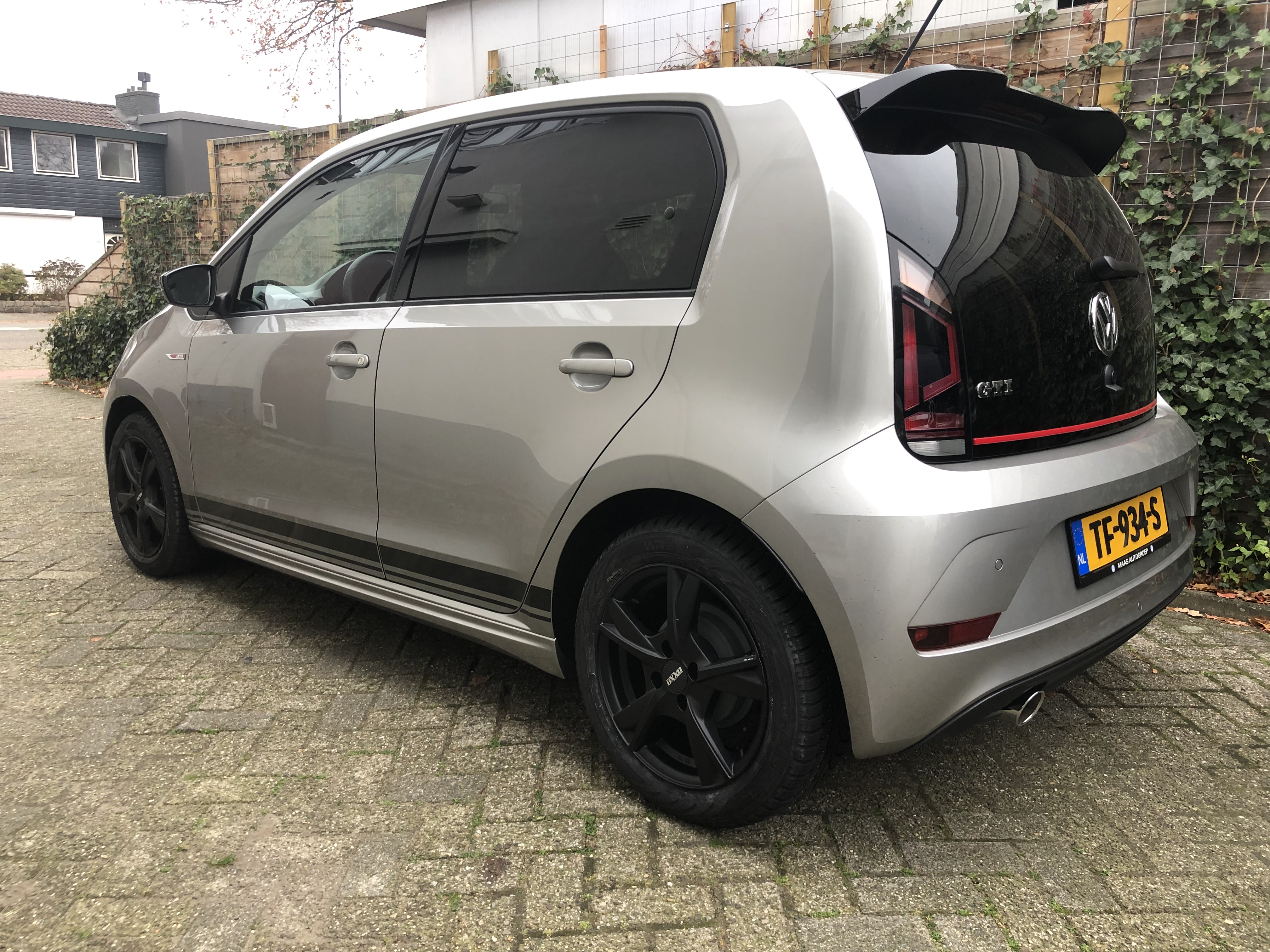

Zonder spacers. Pasklaar. ET40
Hoe lekker staan Radials trouwens?
Afbeelding20181130_083115 by Tom westendorp, on Flickr
Afbeelding20181130_083117 by Tom westendorp, on Flickr

Mooie plaatjes, welke velgen zijn dit? De radials?
Vandaag bij mijn VW dealer diverse velgen gepast, maar het past eigelijk niet. De velg loopt op een haar na tegen de remklauw aan. Mij is verteld dat 16 inch op de gti volgens de dealer niet kan...
Toch maar de merano’s besteld dus.
Maar van het bovenstaande setje wist ik het bestaan nog niet. Ik ben dus zeker benieuwd welke velgen dat zijn!
Maar of die wel genoeg ruimte geven ten opzichte van de remklauw?

Ik heb een setje oxxo black eronder
185-55-15
Deze heb ik ook via de dealer
Up! GTI!

Bericht door Tom Westendorp » vr 30 nov 2018, 23:01
Emiel25 schreef:
vr 30 nov 2018, 19:37
Wat een gelul, het gaat niet om de inch maat maar de et waarde.
