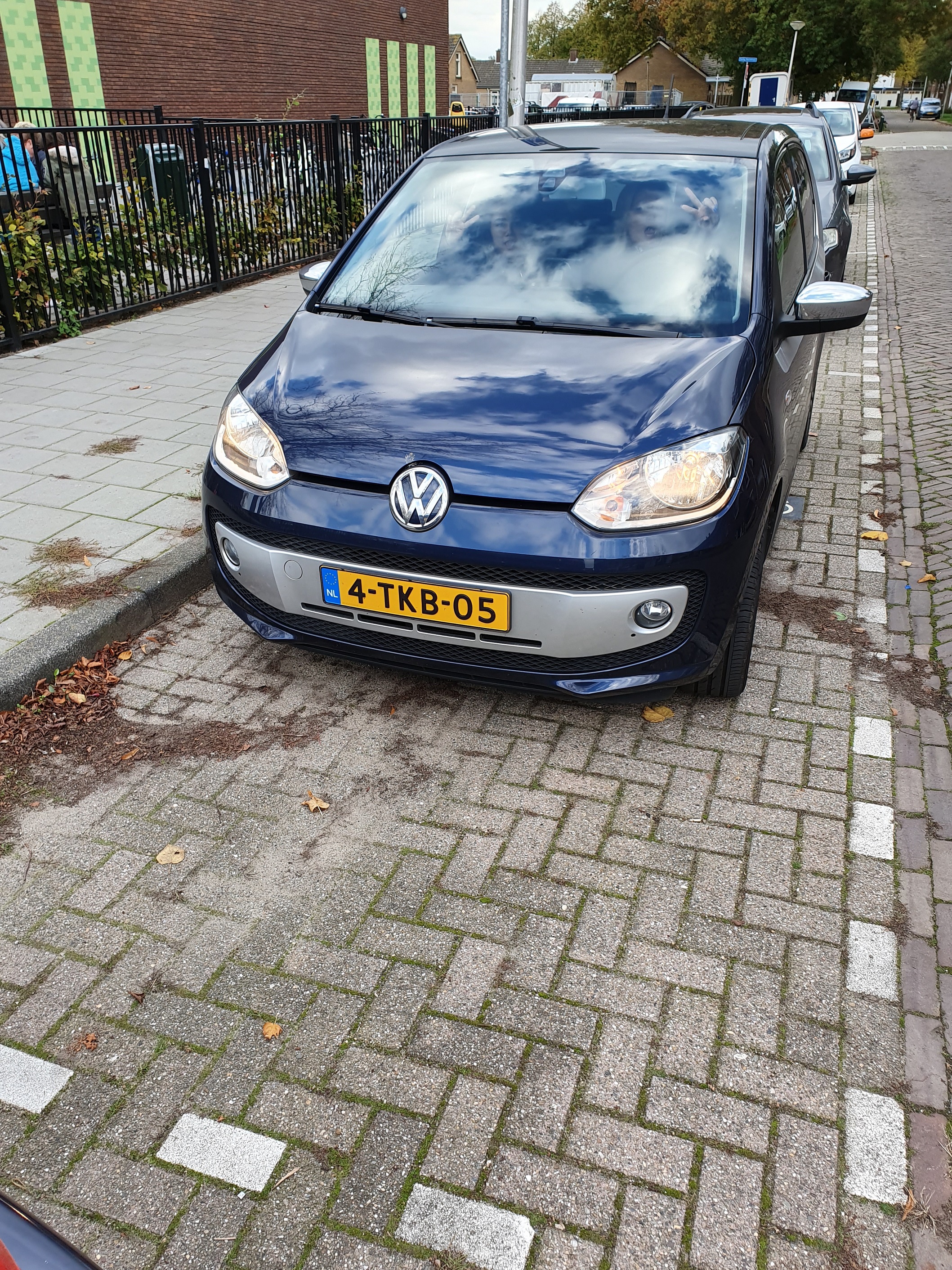

Hoi allemaal,
Ik ben Bonny (verwend Passat rijder) maar we hebben voor mijn vrouw Diana een jaar geleden ook een VW UP gekocht.
Ben al een tijdje lid op dit forum maar heb me nog niet officieel voorgesteld, bij deze dus.
Omdat mijn vrouw haar rechterhand bijna niet gebruiken kan was een van onze eisen een automaat, en dat is 'm dan ook geworden (geen DSG maar ASG, simpel maar effectief). Andere eis van haar was ook een panorama schuifdak, die hebben we dus ook :lol:
Bij onze zoektocht kwamen we deze UP uit 2014 tegen en waren meteen verliefd (foto's hieronder)
Omdat ik mijn Passat toch al veel heb aangepast (retrofit) ben ik dat langzaam ook bij de arme UP gaan doen ;-)
Dit heb ik ondertussen al gedaan:
- Nieuw type km teller (full mfa)
- 2018 stuur met knopjes
- Vanwege stuur moest ook de BCM vervangen worden inclusief extra bedrading
- 2018 achterlichten
Waar ik op dit moment mee bezig ben is plaatsen 2018 zijspiegels met knipperlichten.
Moet de spiegelkapjes nog laten spuiten in de carroserie kleur en dan kan het afgewerkt worden.
Wat nog op de planning staat:
- verlichting aanbrengen in de knopjes in de deur (heb al het e.e.a. besteld)
- ben ook aan het kijken naar nieuw type radio (Citigo vanwege pasvorm) maar hier komt nogal wat bij kijken, blijft nog even een vraagteken...
- omdat de nieuwe BCM wat meer mogelijkheden heeft met name aansturen verlichting ben ik dit ook langzaam aan het aanpakken.
Parkeer en dim/stads light gaat al via BCM, maar wil nu ook de mistlampen voor zo aansluiten zodat ik bochtverlichting heb.
Hieronder wat foto's van de UP en de mods :

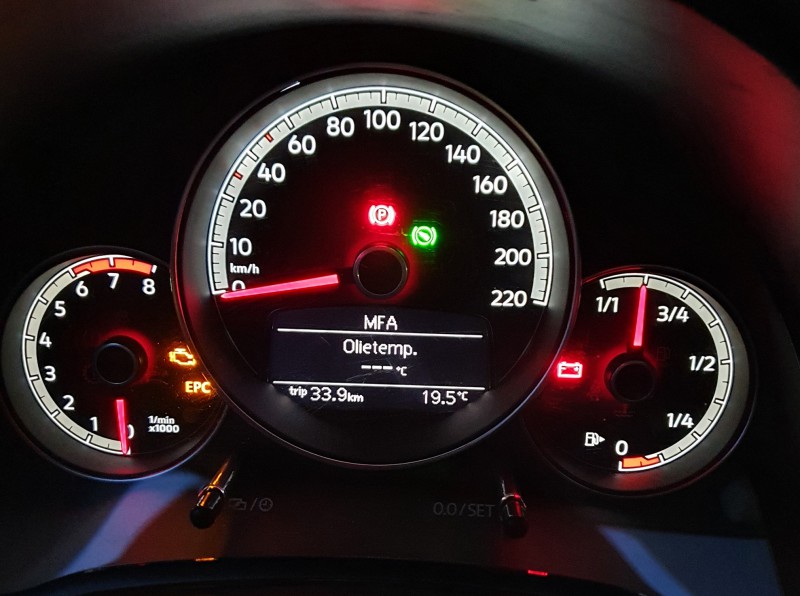

Gaaf die retrofits, heb je ook een olietemperatuur optie via de mfa?

Helaas geen olietemp te zien, wel koelvloeistof temp.

Ik kom er net achter dat de teller op zich wel olietemperatuur laat zien, zie foto.
Maar zodra je het contact aanzet en de motor ecu z'n canbus data stuurt dan verdwijnt dit menu.
Blijkbaar is mijn motor ecu geconfigureerd zonder olie sensor, maar dat kan bij een andere type motor anders zijn.
