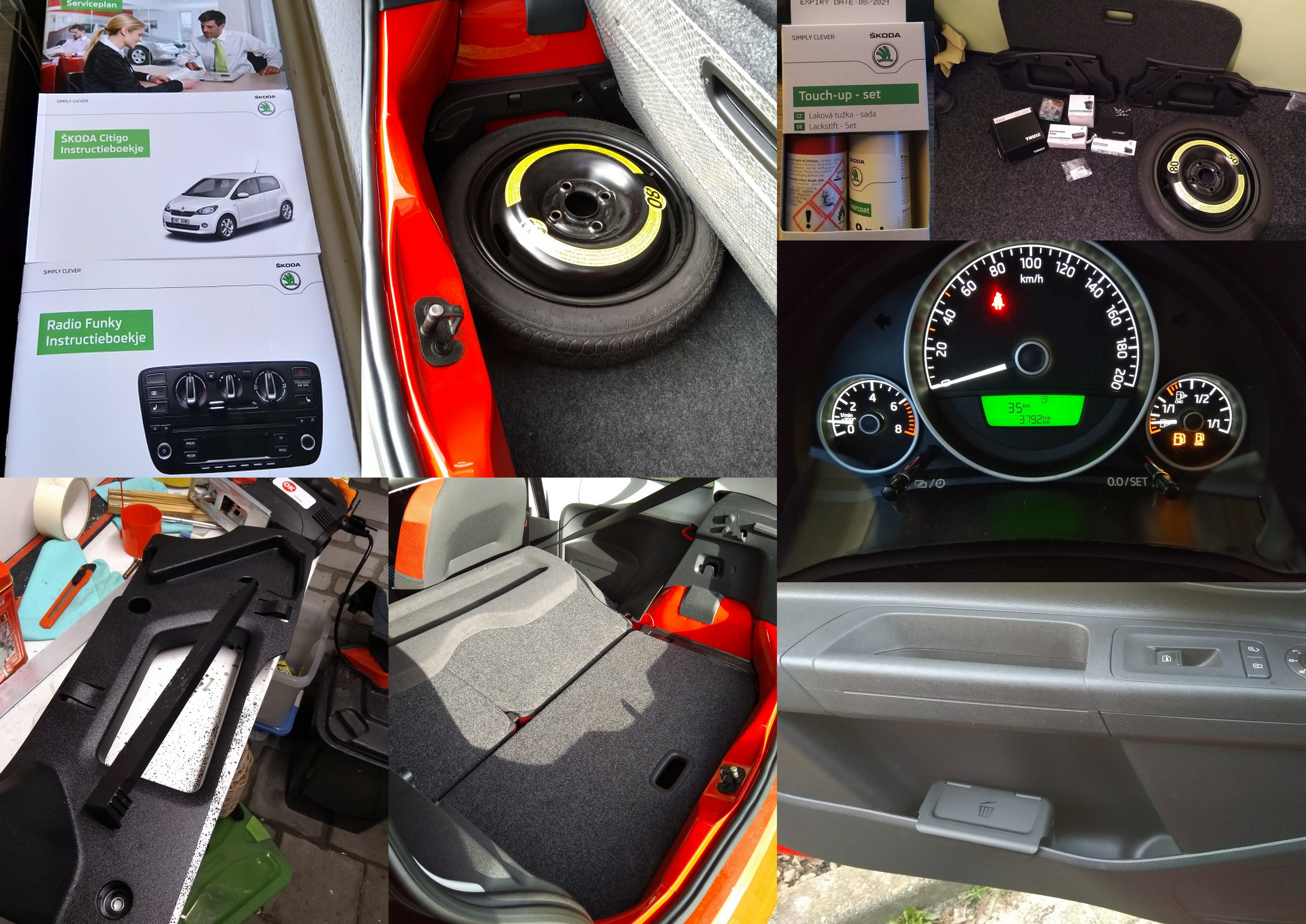

Wat is er sinds de aanschaf gedaan, en wat is aangeschaft?
– Eerst maar eens een grote beurt laten geven bij m’n vaste garage, ook de bobines meegepakt en vervangen door merkverpakte exemplaren van BERU. (ZSE067)
– CNG-tanks laten inspecteren, dat bleek eigenlijk begin vorig jaar al te moeten zijn gebeurd. Kosten: €287,50!! bij Pouw Deventer ( https://www.tankinspecties.nl/faq )
– Aangezien ik de auto kocht op winterbanden met stalen velgen en afzichtelijke wieldoppen had ik voor de tijd dat het duurde totdat ik een set lichtmetaal had gevonden even zwarte naafkappen gekocht (1ST601169A 9B9), dat zag er direct een stuk beter uit.
– Er zaten uiteraard Duitse boekjes bij de auto, en ondanks dat ik Duits prima kan begrijpen lees ik toch bij voorkeur in het Nederlands dus heb ik even alle boekjes in het Nederlands besteld.
Instructieboekje Citigo: S1056101032
Instructieboekje Radio Funky: S0056150432
Onderhoudsboekje: S0055303032 (voor Citigo, Fabia, Octavia, Octavia Tour, Roomster, Superb)
– Fraai hoesje voor het Move&Fun systeem (1ST087315)
– Een multimediahouder (5JA051435A) al bleek m'n telefoon (Nokia6) er niet in te passen, is overigens wel handig als pennenbakje.
– Parkeerbonclipje bij de voorruit ontbrak, die heb ik er ook even aangemaakt. (1ST867159, direct maar 2 besteld voor het geval hij eens afbreekt) en ook direct maar het schroefje en het plugje dat ik wellicht nodig zou kunnen hebben (N 90994601 & N 90668606).
– Een paar nieuwe klemmen voor de A-stijlbekleding (4A0867276A). Jeetje wat zit die bekleding vast .. een van de metalen klemmen brak gewoon in stukken.
– Afvalbakjes voor in de deuren aanschaft (5JA061107 9B9).
– Reservelampensetje (1ST052000)
– Lakstiftje; Tornadorood. (3T0050300 Y3D)
– Montagesetje ‘KIT 1672’ van Thule om m’n dakdragers ook weer op de Citigo te kunnen gebruiken.
– Alle benodigdheden voor de dubbele laadvloer: koffervloer (1S0858855E 1BS), steun links (1S0858831F 82V), steun rechts (1S0858832F 82V), 2 rubbers (1S0845437) en 6 bouten (N 91026802). De steunen passen niet zonder modificeren! Kofferbodem van de CNG-versie is dermate anders dat ze niet zomaar passen.
– Reservewieltje van een 6N-Polo met krikje en wielsleutel, kan mooi onder de dubbele laadvloer. CNG-versies hebben immers geen reservewiel.
– De zijclignoteur aan de bijrijderskant was lek daar moest dus even een nieuwe voor besteld worden. (7E0949117B)
– De bevestigingsring van de afdekkap van de CNG-nippel was gescheurd. Domweg een gevalletje van uitgedroogd rubber. (2K0201579)
– Setje nieuwe wielen!; Velgen: Dezent TD DARK 6.0x15 4x100 ET38, banden: GoodYear Vector 4Seasons Gen-2 185/55 R15 82H

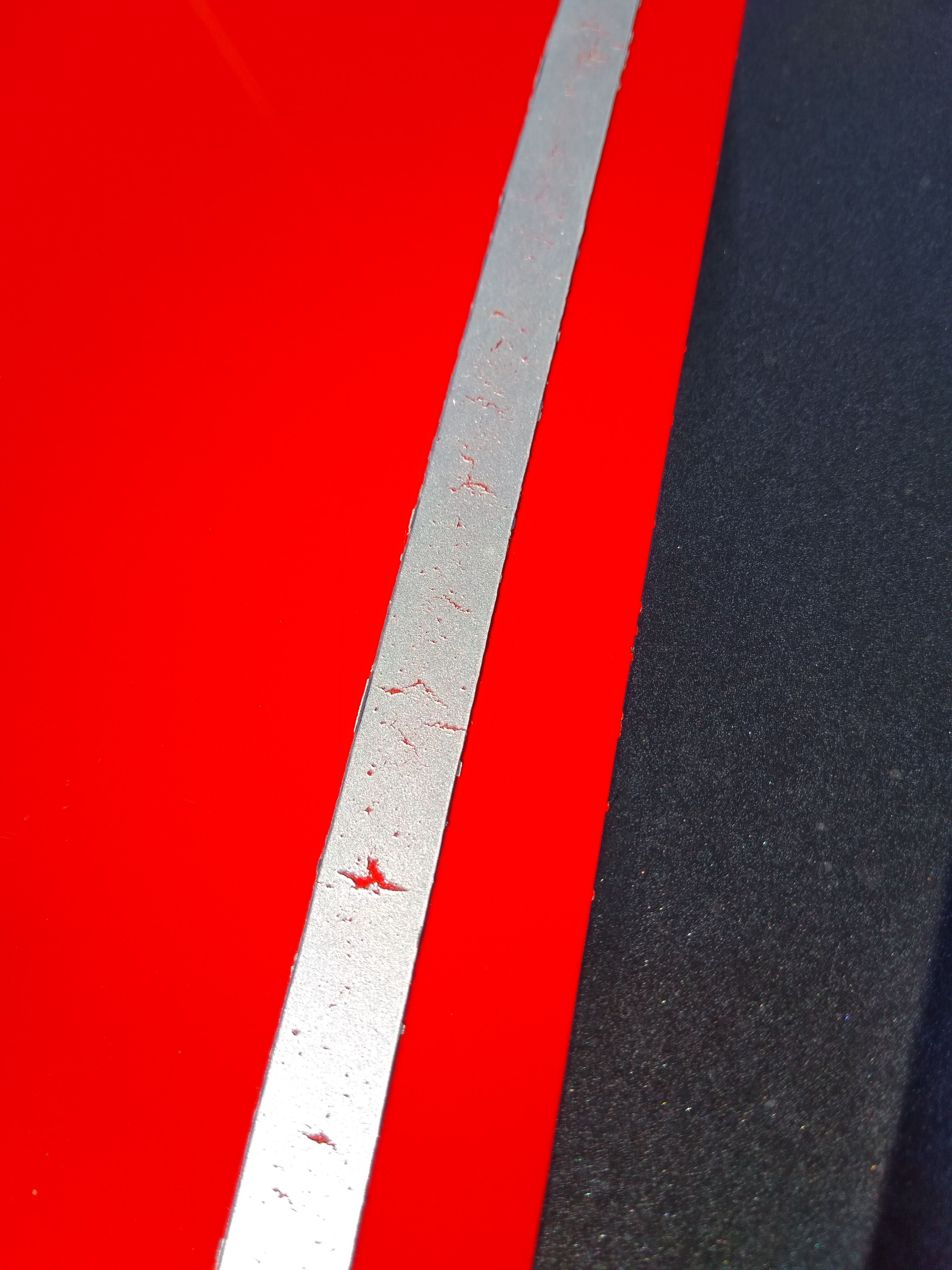

Mooi een rode met zwarte details.
Over die zwarte details, of wellicht beter gezegt, de striping in het algemeen; die is niet van een denderend hoge kwaliteit. Zowel de zwarte folie als de grijze folie scheurt. Van afstand ziet het er nog prima uit, maar als je dichterbij kijkt .... :naughty:
Ik had zelfs al even overwogen de striping op het motorkap en het dak eraf te halen aangezien die er het ergst aan toe zijn, maar je kunt er vergif op in nemen dat je dat blijft zien. Mijn vorige auto had ook belettering erop gehad (donkerpaars metallic) en onder bepaalde omstandigheden bleef je het toch weer zien. Ondanks dat ik hem door een professional had laten poetsen (het werd er wel minder van). Wellicht dat ik het wanneer het te lelijk wordt gewoon eens opnieuw moet laten stickeren met een hogere kwaliteit folie. Ik heb gelukkig wel wat contacten met mensen die actief zijn in het bestickeren en wrappen van auto's. ;)

En nog even wat overige plaatjes. ;)

Mooie collages!

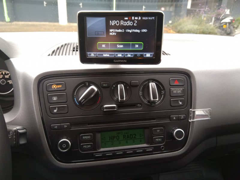

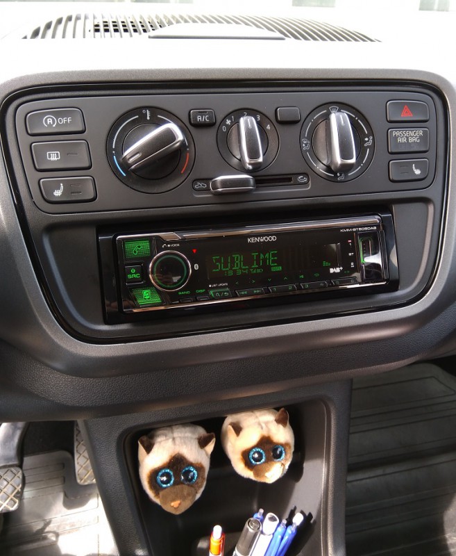

Tijd voor een kleine update want inmiddels is de Citigo weer een beetje onder handen genomen. En nee, ik heb de remtrommels nog niet gedaan. :lol: Die storen me eigenlijk minder en minder. :mrgreen:
Waar ik me wel enorm aan ergerde waren de fabrieksradio en de Garmin. Ja, het ziet er netjes uit, zeker weten. Maar toch heb ik er geen vrienden mee kunnen worden. Elke rit weer eerst die Garmin erop klikken om beschikking te hebben over een carkit vind ik irritant en als ik de Garmin gewoon altijd zou laten zitten voelt het als een uitnodiging naar inbrekers om je ruit in te slaan en de Garmin te stelen. Dat ze die Garmin zouden stelen vind ik daarbij nog geen eens het ergst, het ingeslagen raam is dan veel irritanter. Daarnaast had ik issues met de DAB-ontvangst van de radio, het lag voor de hand dat het euvel aan de antennevoet zou liggen maar los daarvan vond ik de bediening van de radio ook niet fijn.
Aangezien ik met m'n vorige auto's niet heel erg lang heb gedaan was ik eigenlijk aanvankelijk niet van plan iets aan de radio te gaan doen. Ik weet dat velen de fabrieksradio en Garmin fraai vinden dus leek het me met het oog op de inruilwaarde beter om het te laten zitten. Echter hebben we thuis besloten dat deze auto langer mee moet gaan dan de vorige auto's, en dus niet in de loop van volgend jaar weer iets anders kopen ... :?
Maar als ik dan toch langer met deze auto ga doen dan wil ik wel een radio waar ik gelukkig van word.
Dit zooitje moest er dus uit:
En dit waren de nieuw aangeschafte spulletjes:
Het radioframe is trouwens origineel VAG, onderdeelnummer: 1S0858069E QWA
Bij demontage bleek de originele antennevoet niet al te best bestand te zijn tegen de elementen, geen wonder dat de ontvangst beroerd was.
De oxidatie was lastig van de lak af te krijgen, maar na een beetje zoeken op Google bleek een citroen heel effectief. Daarna kon de nieuwe antenne erop, na wel eerst de voet ingevet te hebben om oxidatie tegen te gaan. Daarna kabels trekken van de antenne en microfoon en uiteraard een geschakelde 12V zien te vinden. Die heb ik van de 12V aansluiting getapt (uiteraad geen 'Scotch Blocks' gebruikt).
Het scheelde dat de nieuwe radio een kort chassis heeft aangezien er 2 adapters op de originele Quadlock-stekker moesten. Eerst van Quadlock naar ISO en daarop weer de ISO naar Mitsumi adapter die Kenwood meeleverd bij de nieuwe radio. Die extra ruimte die je overhoud achter de radio komt dan mooi van pas.
Een poosje knutselen verder zat alles erin, kleur ingesteld op groen (dat hoort natuurlijk in een Skoda ;) )
Nu heb ik dus het gemak van een in de radio ingebouwde carkit waar ik heel erg blij mee ben. Ook ben ik zeer tevreden met de Kenwood radio. In m'n vorige auto had ik de voorganger van dit model en daar beviel hij me ook al super. De ontvangst van de DAB-antenne is ook uitstekend, nog beter zelfs dan de Calearo Shark2 DAB-antenne die ik bij m'n vorige auto had ingebouwd. Ik heb niks te klagen over de 6 speakers die af-fabriek al in mijn Citigo ingebouwd zitten dus daar heb ik verder geen upgrades aan uitgevoerd.
Is met de nieuwe radio alles beter? Nee, natuurlijk had de oude setup ook voordelen. Ik had al benoemd dat de originele radio er mooi uitziet, die past prachtig in het interieur, beter dan welke aftermarket-radio ook. Ook kon ik met de fabrieksradio de instellingen van de PDC-piepjes instellen, dat kan nu niet meer. Ook dempte het geluid van de originele radio als je achteruit reed zodat je die piepjes beter kon horen, dat gebeurd nu niet meer. De PDC werkt overigens nog wel gewoon, de instellingen zijn gelijk gebleven, alleen moet ik het volume nu zelf verlagen als ik de piepjes beter wil horen.
Bij het achteruit rijden gaf de Garmin trouwens ook beeld bij de situatie achter de auto waarbij je kon zien aan welke kant er een obstakel staat, dat voordeeltje is nu ook weg al stoort me dat niet. Daarvoor heb ik immers spiegels. :mrgreen: Het gegeven dat de Garmin toont dat er een deur, achterklep of motorkap open staat is ook iets dat ik nu kennelijk zelf maar in de gaten moet houden. :lol:
De gimmick van allerlei info voor je neus hebben is met het verdwijnen van de Garmin nu ook weg, maar heel eerlijk gezegd mis ik dat ook niet. Na verloop van tijd was het nieuwtje er af en in het donker vind ik het eigenlijk juist wel erg prettig dat die Garmin er niet meer staat. Het kijkt wat rustiger van je af zonder zo'n scherm schuin voor je. De gegevens die de Garmin kon tonen moet ik nu maar op de tacho-unit bekijken als ik dat perse wil zien.
"Maar hoe doe je dat dan nu met navigatie?" Eigenlijk gewoon zoals voorheen; smartphone. Sowieso heb ik zelden navigatie nodig, maar als ik het dan eens nodig heb gebruik ik m'n smartphone, de navigatie in de Garmin vond ik überhaupt al niet aan te bevelen.
Al met al heel blij met de nieuwe setup, niet ieders ding dat snap ik heel goed, maar dat hoeft ook niet. De Garmin en fabrieks DAB-radio hebben overigens beide al een nieuw baasje gevonden.

Wél DAB maar geen carkit?
Dat snap ik even niet, bij mij is het juist andersom.
Antennevoet heb ik ook maanden mee moeten leven eer ik het gevonden had. Nu 0 issues meer.
Ruit inslaan voor die Garmin? 5 jaar geleden misschien, een navi steelt nu niemand meer.

Bericht door SteGo » ma 25 nov 2019, 20:51
Zit wel een carkit in hoor. Bij de foto's zie je het telefoon-symbooltje op de radio staan en een fotootje van het microfoontje bij de hemelbekleding.
Dat microfoontje moet ik overigens nog even anders positioneren, hij pikt teveel extern geluid op dus hij moet wat dichter naar de bestuurder toe. Wordt binnenkort opgelost, ik heb wat in bestelling staan. ;)

Bericht door dennuus1 » ma 25 nov 2019, 22:15
Ik vind zo'n enkel DIN radio altijd wel erg cheap ogen in zo'n "jonge" auto..
Citroentje staat hem wel goed.

Bericht door SteGo » di 26 nov 2019, 05:42
De originele radio oogt inderdaad een stuk netter, geen twijfel over mogelijk. Ik heb daardoor ook wel wat langer zitten dubben dan dat bij andere auto's het geval zou zijn; fabrieksradio wel of niet vervangen?
Maar uiteindelijk heel blij geworden van de nieuwe radio, ik mis de oude radio absoluut niet. Ik heb nu geweldige ontvangst en een gebruiksvriendelijke radio, dat gaat voor mij boven de looks.
Rubber matten in de auto is ook geen gezicht ... toch liggen die er het hele jaar rond in. :lol: Ook hier gaat praktisch gebruiksgemak boven de looks. De normale matten leg ik er waarschijnlijk pas in wanneer ik de auto wil inruilen of verkopen. :mrgreen:

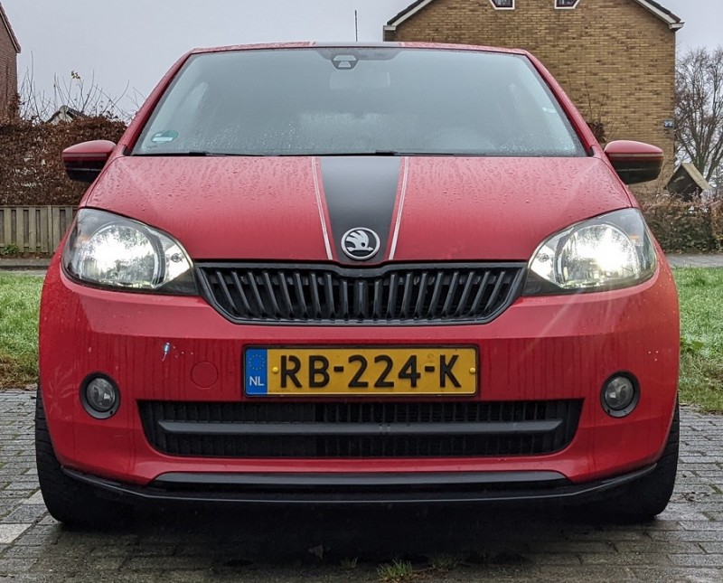

Op nieuwjaardag was de Citigo alweer de klos en pakte ik hem z'n grille af waarmee hij uit de fabriek is gekomen. :mrgreen: Ik vind die chromen lijst om de grille maar niks. Een compleet zwarte grille is veel passender. Ik heb nog even de grille-lijst van de Monte Carlo overwogen, maar die is hoogglans zwart en dat vind ik niet mooi, en is tevens verschrikkelijk duur.
Ik heb gekozen voor onderdeelnummer; 1ST853653B 9B9 die is gewoon mat zwart en staat super.

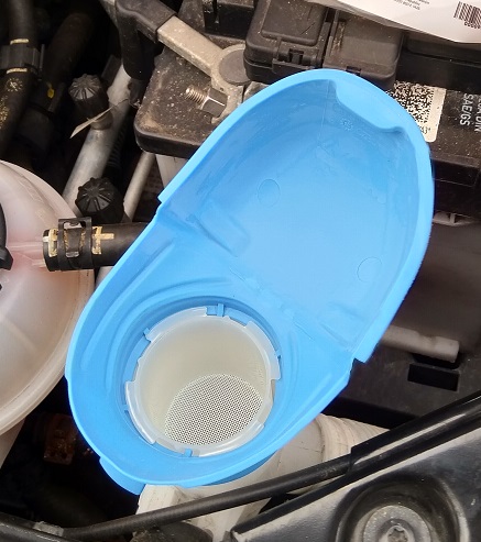

Wat kwam er daarna ook alweer? Ohwja, natuurlijk; het Skoda simply clever ruitensproeierreservoirdopje en trechter in 1. :mrgreen: Vond ik gewoon leuk om te hebben. Kost bijna niks.

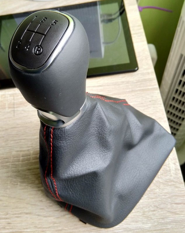

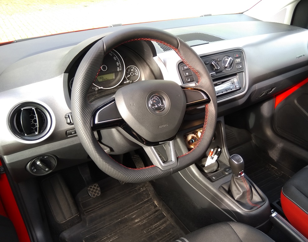

Ik begon me ook wat te ergeren aan de schakelpook, het immitatie-leer begon af te bladderen en ik vond het niet zo mooi meer. Dus maar even een verse besteld. (1ST711113J FAZ)

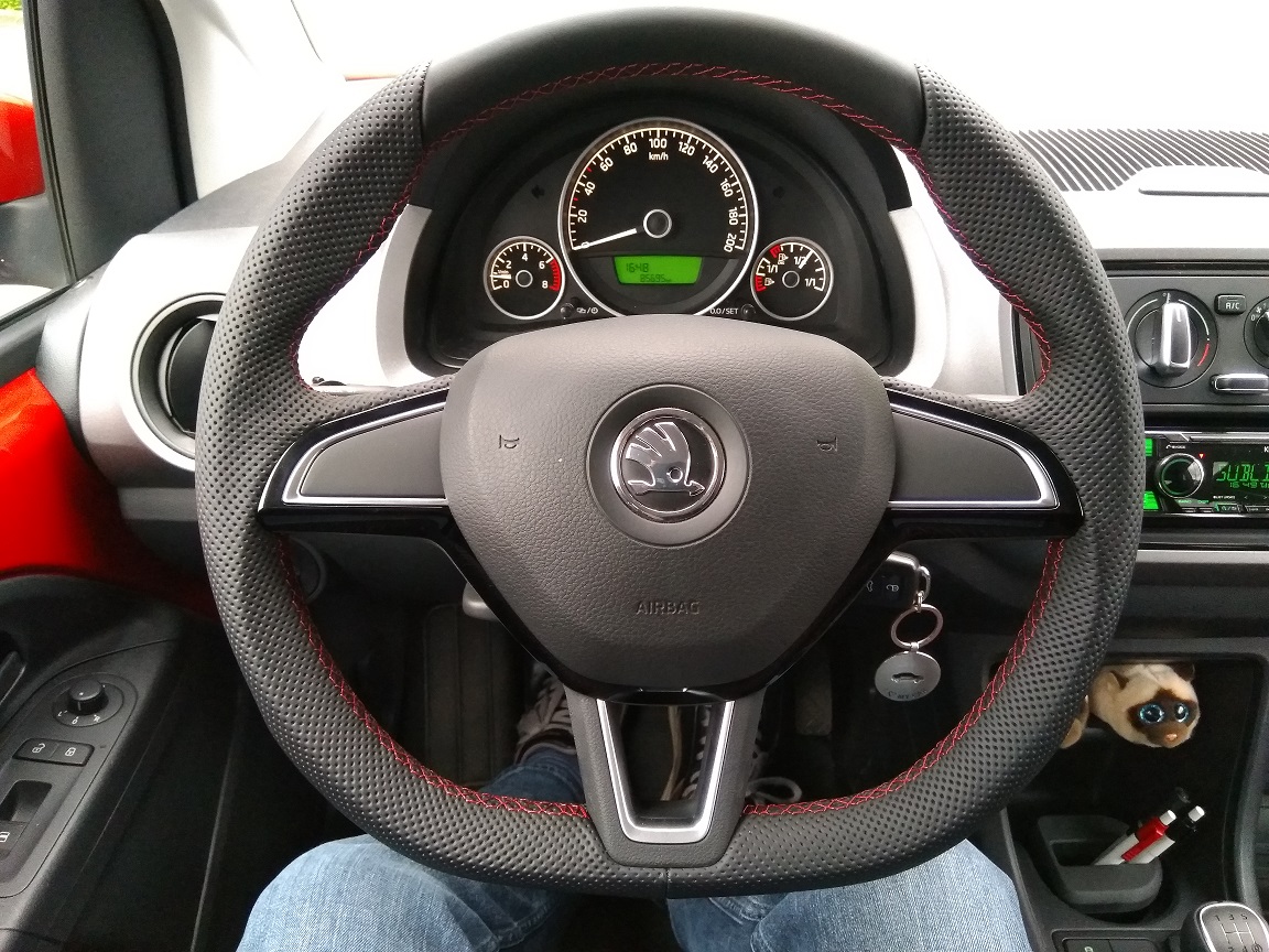

En dan het mooiste wat ik tot nu toe heb veranderd aan de Citigo ... ik ben er nog elke dag zo blij mee als ik het aanraak; het Skoda Monte Carlo stuurwiel. (1ST419091G HUT) Hij is verschrikkelijk duur, maar ligt zo lekker in de hand en is zoooo mooi! :romance-hearteyes: Door een financiële meevaller kon ik mezelf hiermee even verwennen.

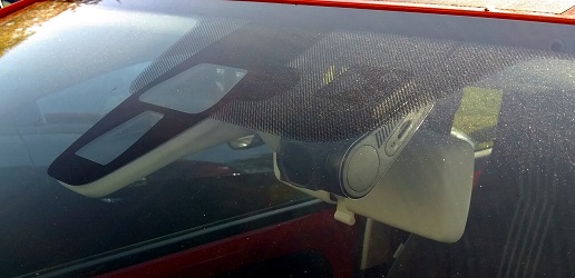

Het laatste project van de afgelopen tijd was installatie van een dashcam. Ik wilde dit keer zowel voor als achter een camera en ik heb hiervoor een Viofo A129 Duo gekozen, inclusief hardwirekit en een polarisatiefilter voor de voorste camera. Achter is dat filter niet nodig aangezien die ruit getint is.
Installatie van de voorste camera is uiteraard super simpel.

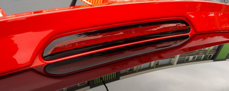

Helaas was bij dit hele project het derde remlicht wel beschadigd geraakt omdat deze er even uit moest, ik heb ervoor gekozen maar een nieuwe te bestellen. Alleen het actuele onderdeelnummer 3CN945087 bleek wel net iets anders te zijn dan degene die erin zat. De nieuwe heeft een zwarte rand ipv dat hij helemaal rood is. Daarnaast vond ik hem verbazingwekkend duur €79,08 bruto, ex BTW! Dat zijn zowat Lexus-prijzen. :?
Maargoed, dat is ook weer gefixt.

Mooie upgrades, vooral dat stuur is echt heel mooi inderdaad!

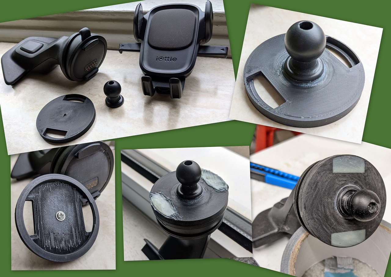

Begin vorig jaar heb ik nog een leuk projectje gedaan om een fijne smartphonehouder in de Citigo te krijgen. Ik heb een steun van het Move&Fun (Maps&More) steun gemodificeerd en daar een iOttie smartphonehouder aan bevestigd. Werkt uitstekend en zag er naar mijn mening ook nog netjes uit. Was ook een leuk knutselproject. :D

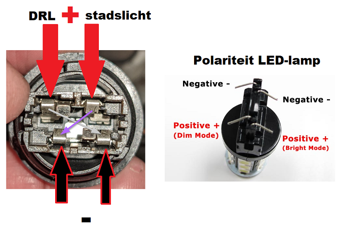

Ook had ik de verlichting in de koplamp nog geupgrade naar LED. De H4'tjes vervangen voor Philips Ulitinon Pro6000HL, en de dagrijverlichting/stadlichten naar deze;
Al werken die niet zonder modificaties want deze lampjes verlangen hun stroom iets anders aangeleverd te krijgen dan dat de fitting ze dat geeft;
DRL probleem.png (267.14 KiB) 10831 keer bekeken
Dat vergt dus ook weer een beetje knutselen om het werkend te krijgen. :mrgreen:

Maar het resultaat mocht er wezen, en in het donker was ik echt ontzettend blij met de LED-H4'tjes. Waarbij ik moet opmerken dat die lampen in Duitsland overigens over 'Straßenzulassung' beschikken waardoor ze dus op de openbare weg gebruikt mogen worden. Ik had navraag bij de RDW gedaan of ze daardoor ook in Nederland toegestaan zijn, en daar kreeg ik als antwoord dat dat mag zolang de verlichting aan de overige wettelijke eisen blijft voldoen.
