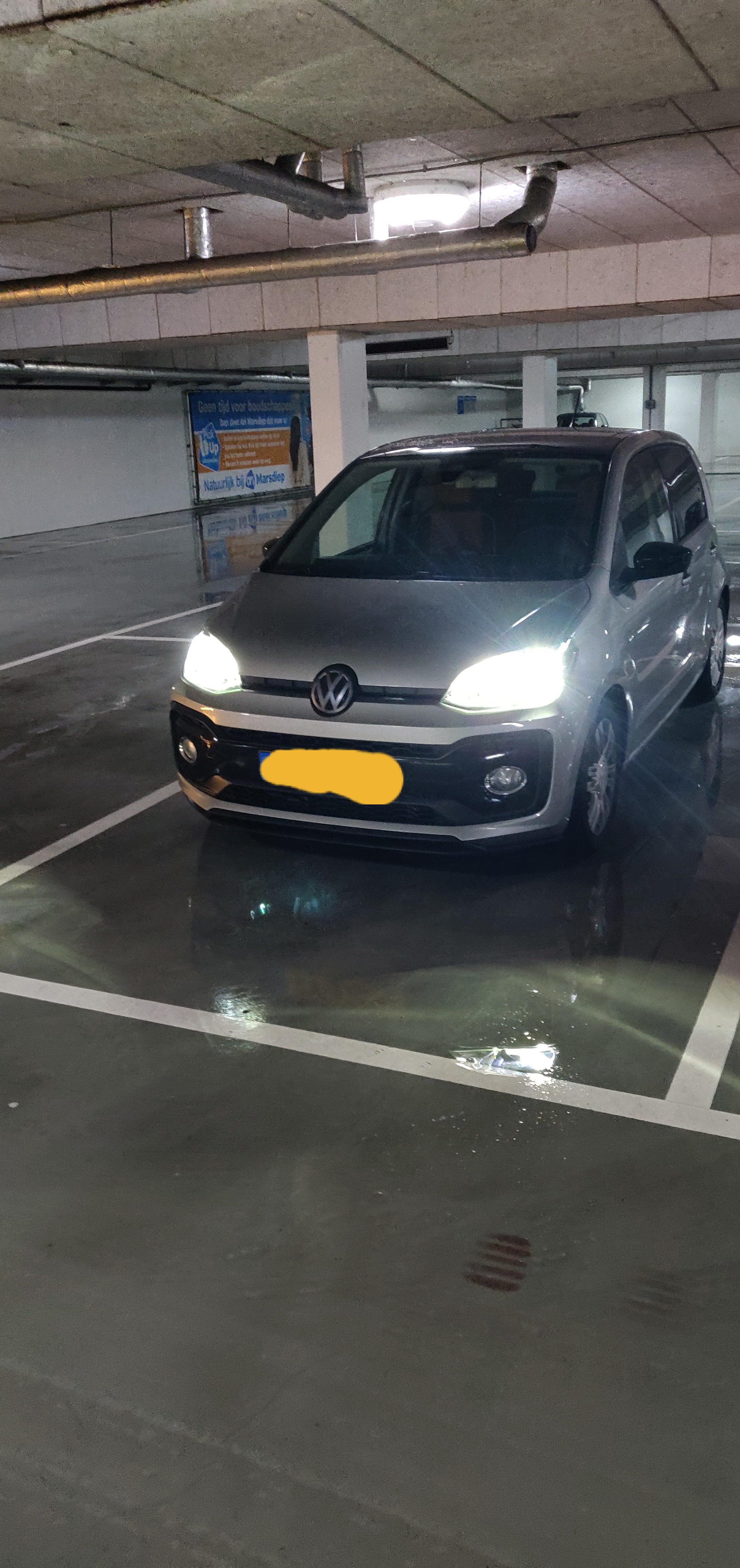

Re: Upgraded Up! van Erik
Vanavond even tijd gemaakt om de waxinelichtjes die er standaard inzitten te vervangen door een paar knappe Led- kaarsen
Daarvoor maar even de beschutting opgezocht van een parkeergarage, helaas hebben we niet allemaal de beschikking over een overdekte slaapplaats voor den Up! Dat lijkt mij trouwens wel geweldig om te hebben, kun je lekker het hele jaar door hobbyen aan je auto.
Anyway, al met al was het minder dan een halfuurtje werk.
Even wat schilderstape op de muur geplakt ter controle en toen begon het hannessen.
Diegenen die wel eens aan hun lampen hebben gewerkt weten wat ik bedoel, er is niet bijster veel ruimte achter de lamp. Ik begon hem heel even te knijpen, leek er even op dat het niet ging passen maar met enig geduld uiteindelijk toch gelukt. Als de leds 4-5 mm langer waren geweest had het niet gepast, vanwege de beperkte ruimte achter de koplamp moet je ze er namelijk met een boogje indraaien zeg maar. Dat paste dus echt maar net.
Voor de montage moet je even de driebenige voet losdraaien, die monteer je eerst met de 2 clipjes, vervolgens de rubber manchet erover, dan de led-unit erin steken, kwartslag draaien en dan tot slot de stekker erin.
De heatsink plus ingebouwde fan zit dus buiten de rubber hoes, in de "buitenlucht " onder de motorkap dus. Dat kan toch wel? Iemand die hierover iets onderbouwds kan zeggen, graag.
In de (om)rit naar huis kon ik even genieten van de geweldige lichtopbrengst, wat een verschil!
Echt een ideaal moment om dit nu te doen met al dat gebrek aan daglicht deze tijd van het jaar.
Wat mij echter opviel op een gegeven moment, was dat de bochtverlichting dienst weigert.
Kan natuurlijk wel begrijpen hoe dat kan, door het lagere wattage enz enz.
Maar zijn er misschien ervaringsdeskundigen hier die ook met dit bijltje gehakt hebben en er een oplossing voor kunnen aandragen? Graag.
Op de onderstaande -tijdens- foto kun je aardig het verschil zien tussen halogeen en led en ook dat het led-lichtbeeld heel mooi de door mij aangebrachte tape-lijn volgt.
Op de rit naar huis heeft er ook niemand geseind ofzo, vaak ook wel een redelijke graadmeter.
Dit is dan ook geen Ali-××××meuk maar het neusje van de zalm, kan ze iedereen aanraden.
Wil je weten waar gekocht en voor hoeveel? Google of pb even.

Wat een verschil! Ziet er super uit.
