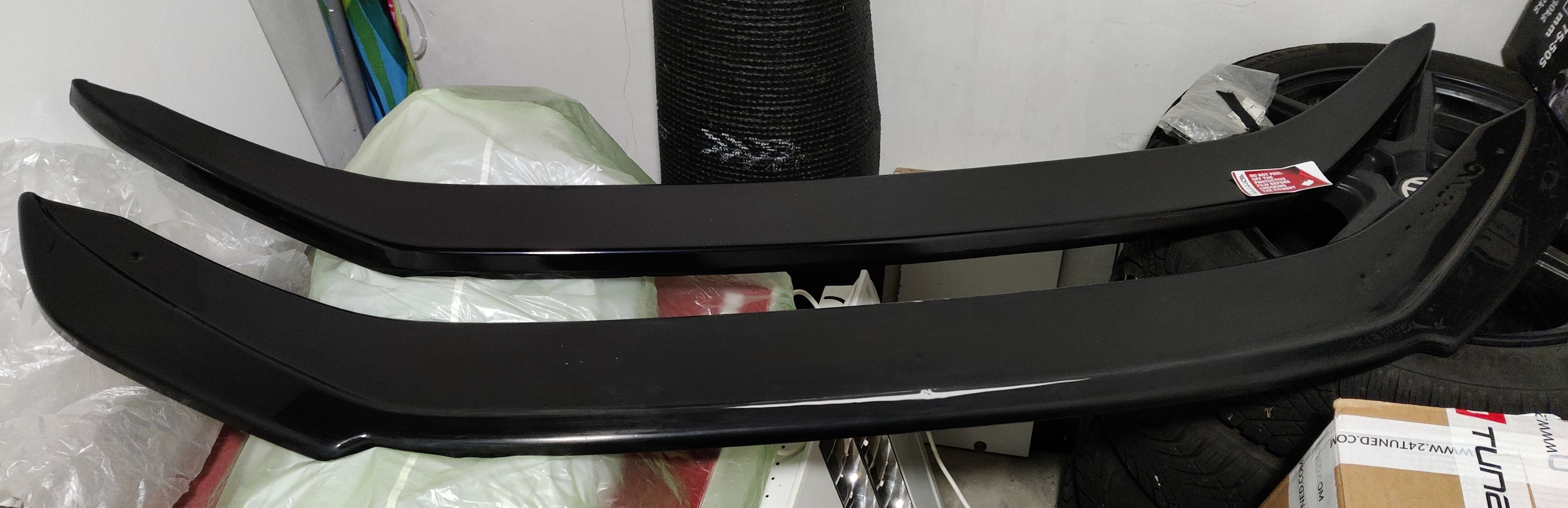

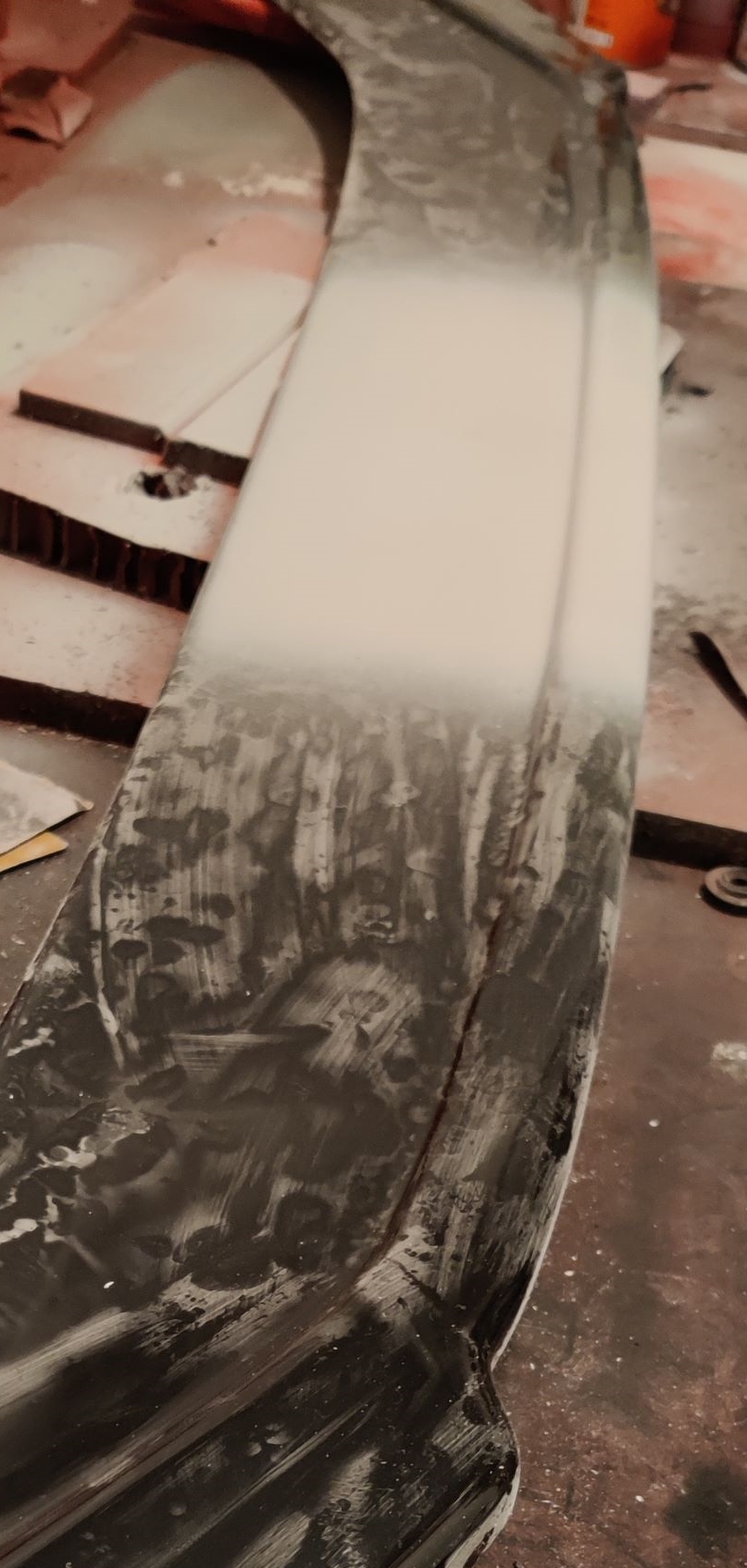

- De front splitter van CSR heb ik door eigen toedoen beschadigd , vervolgens gerepareerd maar weer beschadigd. Daar inmiddels al geruime tijd een nieuw exemplaar voor heb liggen maar tot op heden nog niet gemonteerd heb. Nu heb ik sindskort voor een paar tientjes een 'beschadigde' maar splinternieuwe front splitter van Maxton Design weten te bemachtigen. Deze hoef ik dan ook niet aan te passen , wat ik bij die van CSR wel had gedaan. Enkel de beschadiging repareren , waar ik momenteel mee bezig ben en na het opnieuw lakken zal ik deze monteren ipv de CSR. Daar ik nu ook een nieuw exemplaar van heb liggen , maar gezien deze deels is aangepast heeft het denk ik weinig zin om deze te proberen te verkopen. Ik zie nog wel wat ik daar mee doe , mocht er een liefhebber voor zijn dan hoor ik het wel

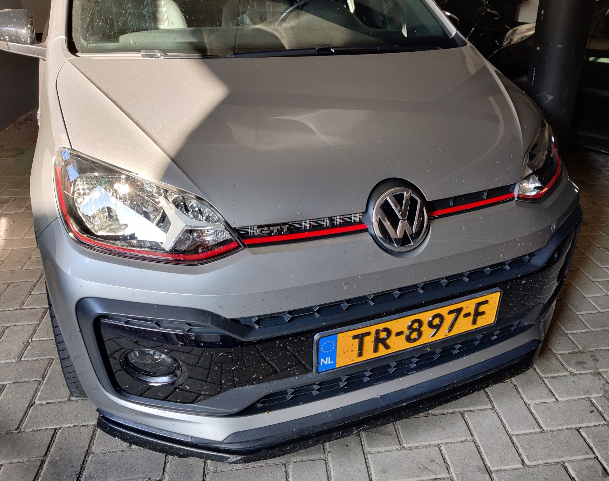

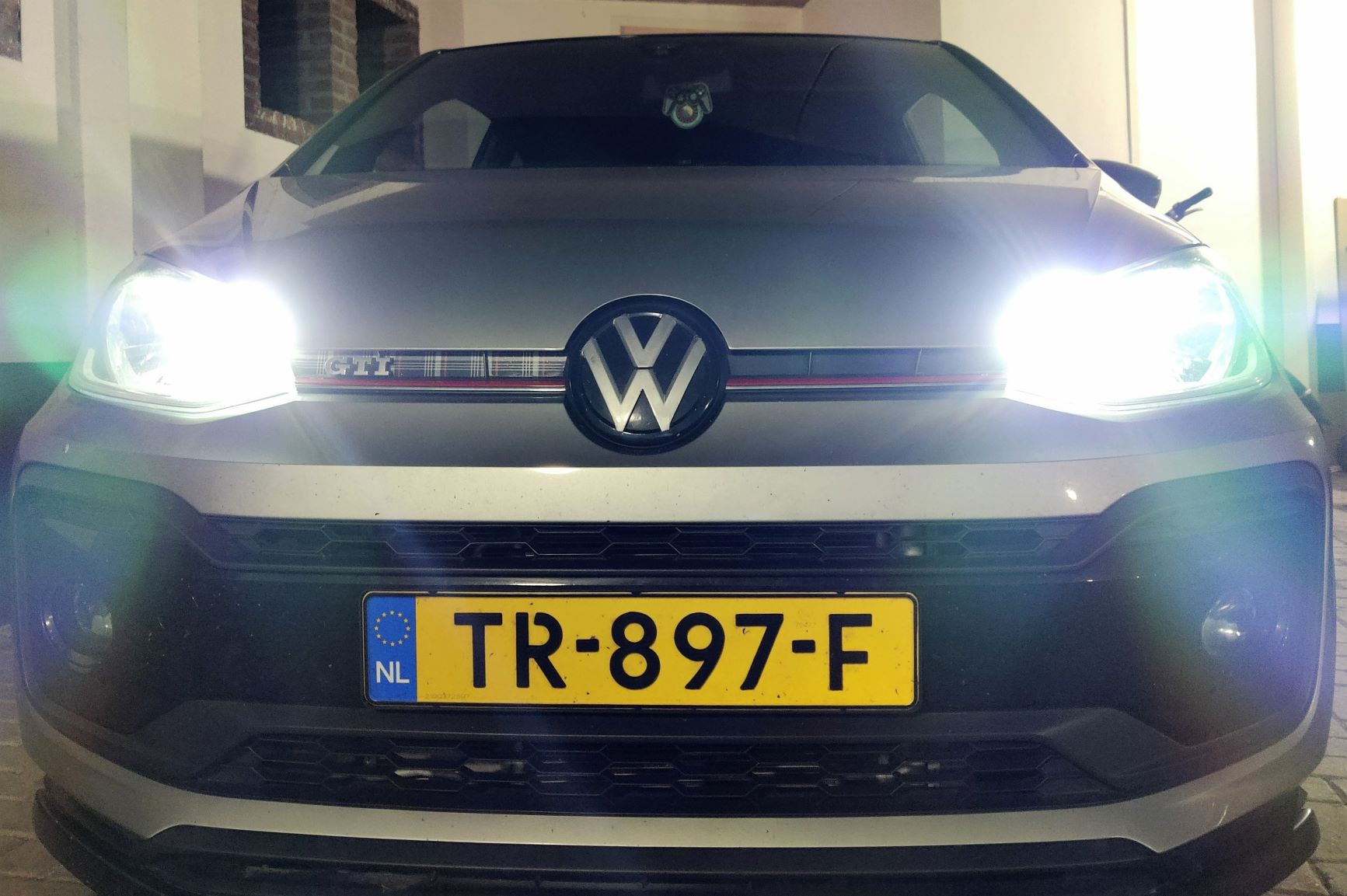

- In de tussentijd ben ik verder gegaan met het 'koplampen-project' wat ik eindelijk heb kunnen afronden. Voorlopig laat ik het even zo , maar ik denk dat ik met de tijd nog meer delen 'zwart' ga lakken. Ik weet nu hoe ik het beter/sneller aan kan pakken en heb meerdere koplampen in huis dus wellicht dat ik een 2e extra set maak en in totaal 3 sets zal hebben ( 1 set origineel van de auto onaangepast , 2 sets wel aangepast). Ik heb nog gekeken voor een Bi-Xenon set via RetroFit , maar iets in mij hield het toch tegen om zo een setje gelijk in te bouwen. Maar ik heb er dan ook geen spijt van dat ik het niet heb gedaan. Er komen nog H4 LED lampen in , ipv de huidige Philips WhiteVision.
*Bij de Up van Arjan heb ik de LEDs al mogen bewonderen en geeft ook beduidend meer licht dan de WhiteVisions en is de kleurwarmte vrijwel identiek als de drl verlichting. Persoonlijk is dit voor mij al een reden om geen Bi-Xenon in te bouwen.

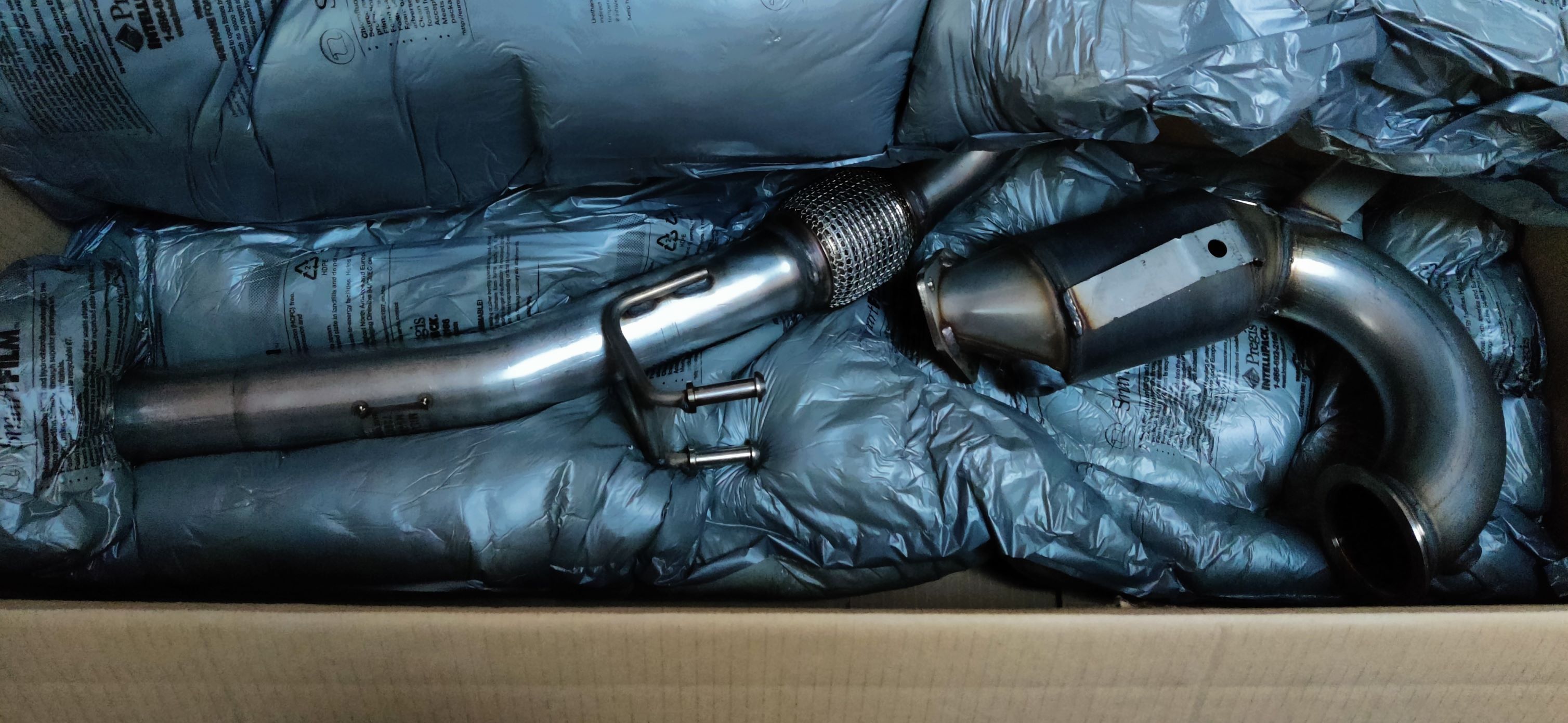

Het enige wat er overblijft van het in- en uitlaatsysteem is de turbo , maar die laat ik lekker origineel:) Mede door dat je niet het optimale uit deze turbo kan halen als je verder niks aanpast aan de auto zoals bv de koppeling maar vooral de koeling. Wat standaard dus al aardig ruk is bij een Up -lees vermogensverlies- is het de +1200 munten die ze er voor vragen het mij zeker niet waard. Het blijft ook maar een 3 cilinder , ergens houdt het wel een keer op. Het huidige vermogen en koppel na de stage 2 software is voor mij meer dan zat.
*Verder ligt er nog een nieuwe tussendemper van de Milltek Resonated. Gezien het uitlaatgeluid na het monteren van de sportkat en downpipe ietsje harder klinkt dan verwacht
wordt er met de tijd nog de tussendemper van de Road+ verwisseld met de nieuwe Resonated tussendemper. Maar ik sluit nog niet uit dat de Resonated tussendemper er ook onder blijft. Het kan net zo goed weer de Road+ worden , gezien het 'nieuwe uitlaatgeluid' inmiddels wel gewend is. En het begint stiekem gezegd toch wel steeds toffer te klinken , het is flink wat geweld wat er nu uit komt

Welkom terug haha! Wat een super mooie Update zeg, mooi om te zien. Is de stap van stage 1 naar stage 2 een wereld van verschil qua performance of valt het mee?
- Berichten: 2844
Tjonge, wat een werk alles bij elkaar! Begrijpelijk dat je dan weinig tijd over houdt om het tegelijkertijd ook nog op het forum te laten zien.
Vooral die aanpassing van de koplamp met de rode bies staat hem heel goed! Petje af!
Dat zijn nog eens een hoop updates zeg! Super uitgevoerd, nu is het motorisch weer helemaal in balans met het uiterlijk
Welkom terug Robin!
Welkom terug Robin!
Wat gaaf gedaan zeg die koplampen.
En uiteraard de andere upgrades zijn ook tof.
Super netjes die koplampen, echt top oem+. Downpipe en sportkat zou ik ook ooit nog wel willen, het uitlaatgeluid wen je altijd aan zolang het geen non resonated is

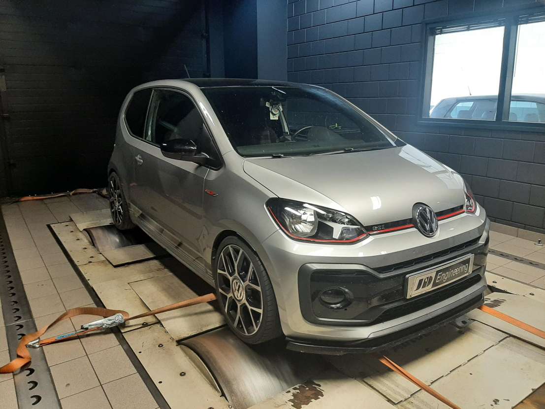

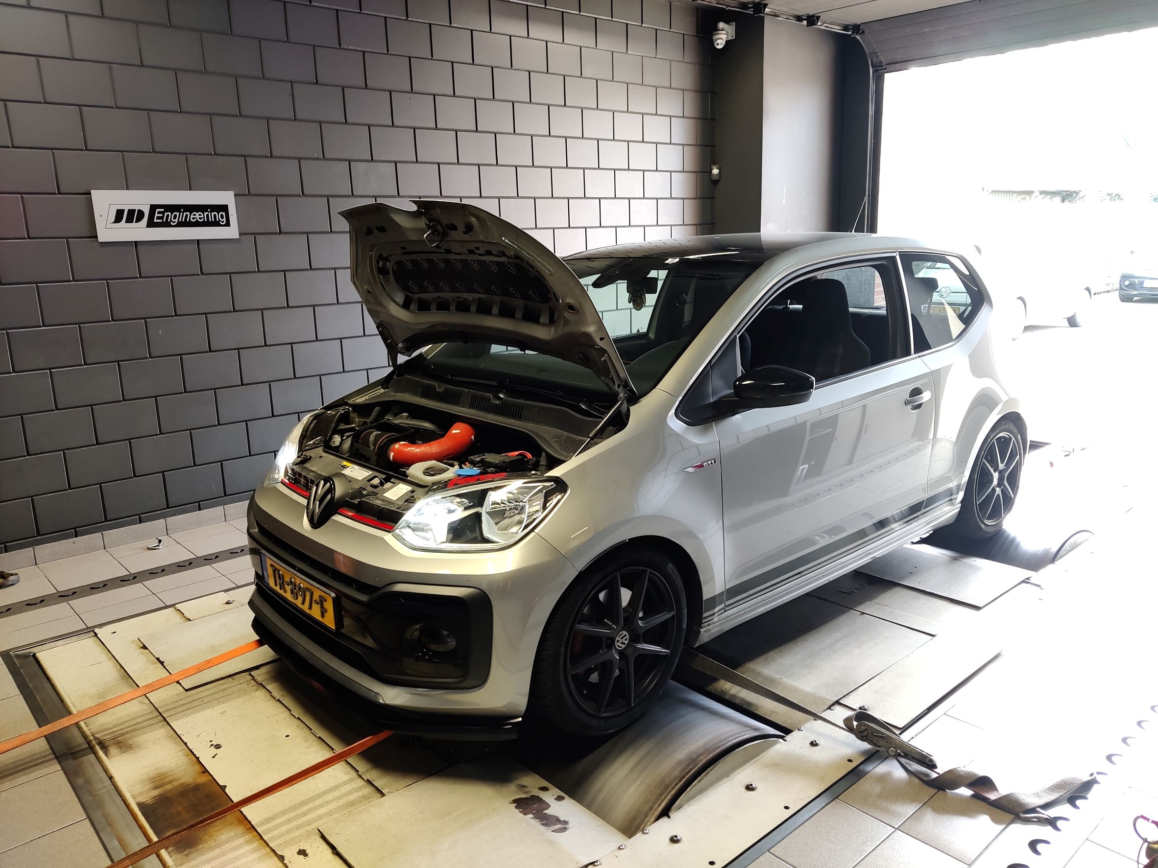

Origineel volgens fabriek: 115PK & 200Nm
OEM Specs Meting Vooraf: 120pk & 212Nm
JD Stage 1 ;
RON98: 146pk & 244Nm
JD Stage 2 ;
RON98: 156pk & 274Nm
RON100 (+Bio Ethanol): 163pk & 276Nm
Van OEM naar Stage 1 is echt een verademing. Maar ik merkte al vrij snel dat er nog meer te halen valt , vooral qua koppel wat voor mij belangrijker is dan nog meer vermogen. Daarna (eigenlijk te laat) heb ik eerst de Intake elbow van Racingline gemonteerd , dat is qua koppel al merkbaar. Vervolgens de Sportkat en Downpipe van Milltek gemonteerd , dat merkte ik zelfs nog beter zonder de nieuwe software. Maar de Stage 2 software is wel echt nodig. Ik was dan ook erg benieuwd hoe de auto uiteindelijk zal rijden als dit was gebeurd. En dat gaf zeker nog een merbaar verschil. Het is anders dan van OEM naar Stage 1 maar het verschil is niet minder merkbaar. Persoonlijk voelt dit veel beter aan en was dat eigenlijk wat ik wilde bereiken. Het wordt nu alles in zijn totaal beter benut en vooral niet meer beperkt door wat er af-fabriek op wordt gemonteerd. Het GPF-filter houdt gewoon teveel tegen , zo ook de originele Katalysator die vrijwel dicht 'lijkt' te zitten. Het gaat wel echt als een raket nu

De koplampen zijn prachtig geworden!! Respect!!
