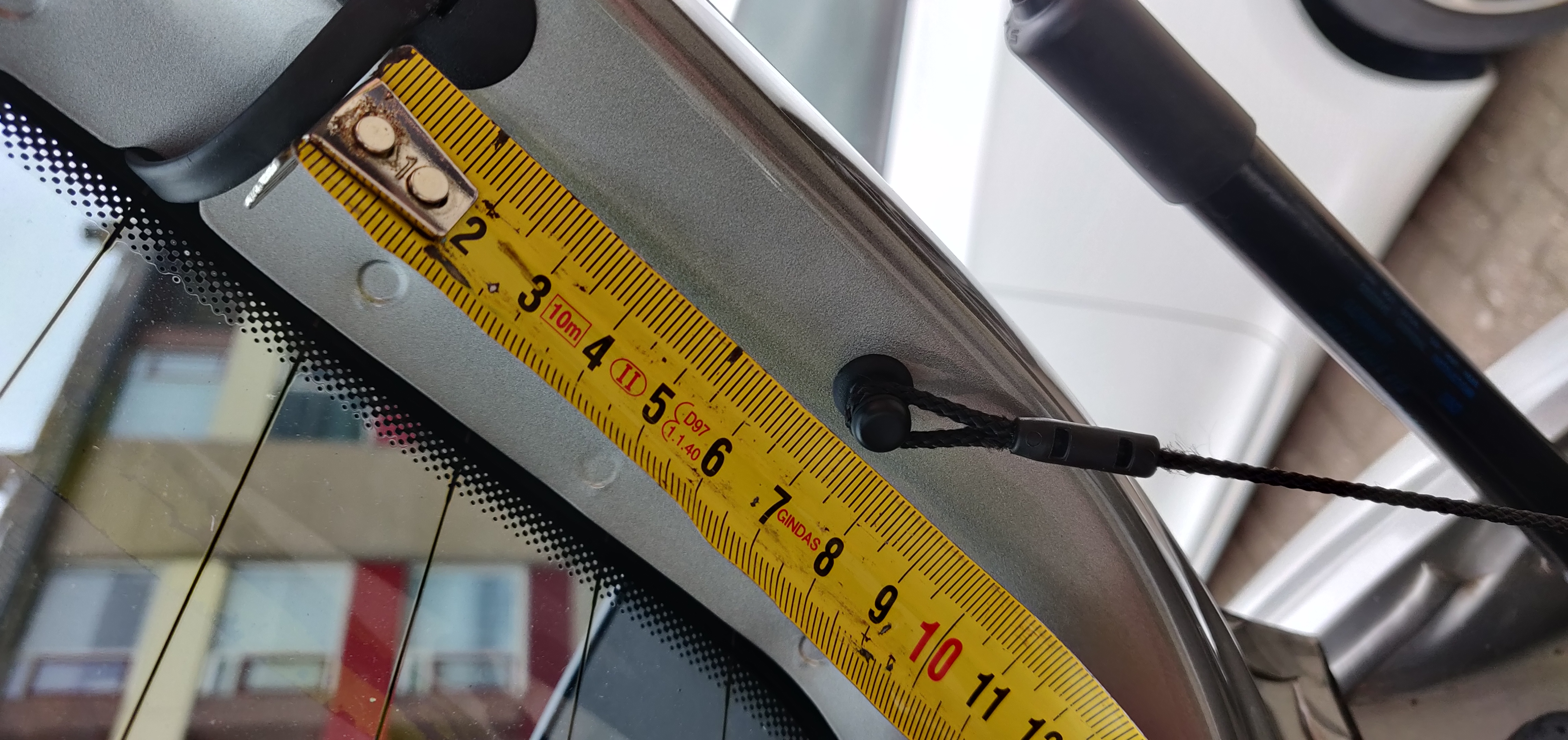

Wil iemand met een Up met fabriek-af touwtjes aan de hoedenplank eens opmeten of fotograferen waar de ophangpunten in de kofferklep zitten, en de gaten in de hoedenplank zitten?

Op ongeveer 4 en 7,5 cm vanaf rand en kabel...

Met dank aan de heer (of dame?) hierboven
Aan de andere kant zit nog zo'n lampje.
Afdekking van de achterste rand zit er ook in: 1S0863459 + N91141501
Touwtjes: 5G6863447 + 8P0862528
Verder ziet u, als u goed oplet, het originele volledig leren interieur er ook in zitten.
Het wachten is nog op 1 sensor voor de climatronic en dan kan het dashboard ook weer terug.

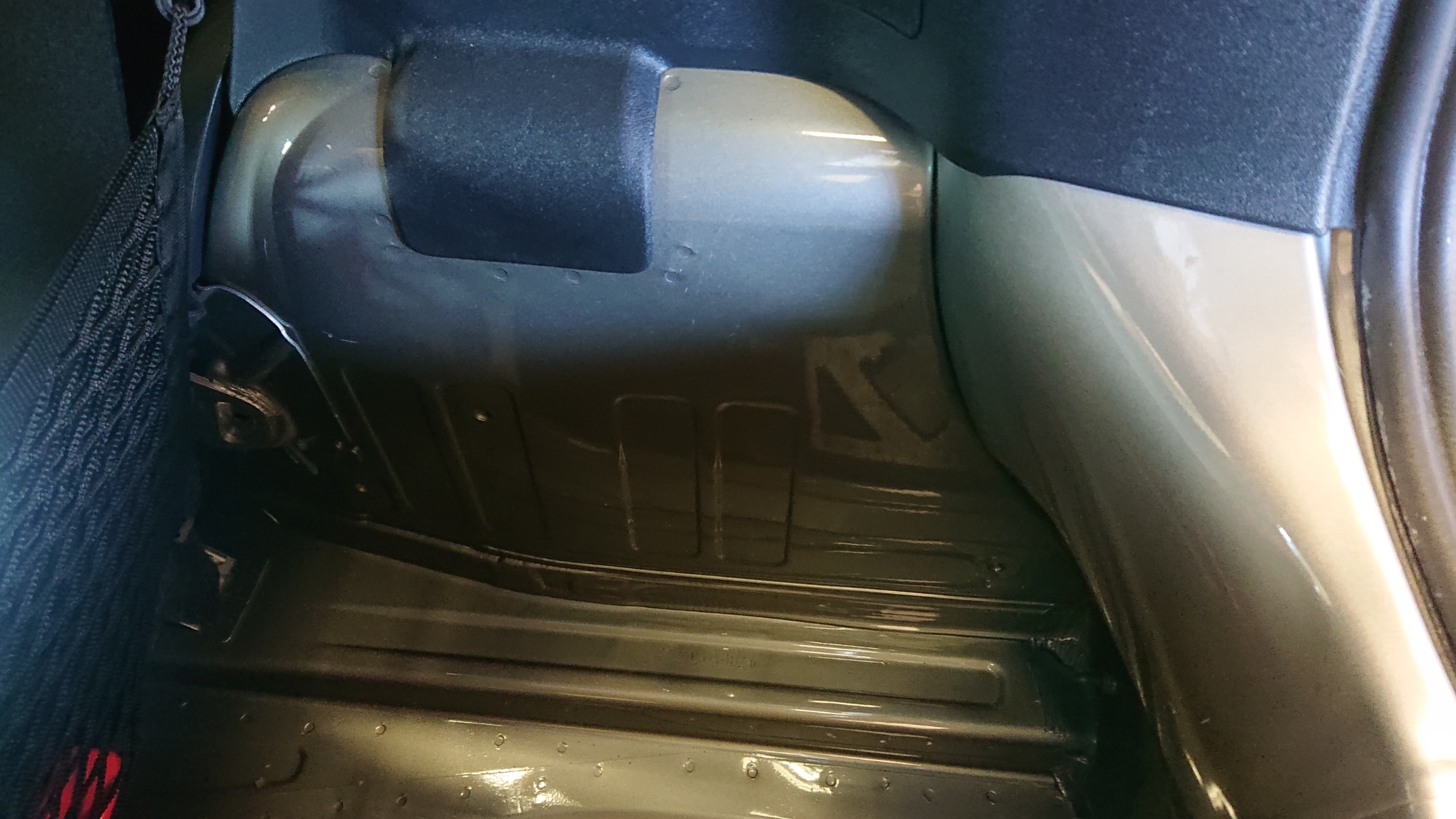

Anders weet ik er nog wel één, ik zie dat je nog geen bekleding op de wielkasten hebt. Dat kan natuurlijk niet ontbreken in zo'n complete Up! :dance:

Ik heb al wel bekleding in de wielkasten :p
Wat is dat precies, op de wielkasten?

Voor meer info, typ in de zoekbalk -achterbak bekleden-

En vind je het wat die bekleding voor de binnenkant, of geen behoefte aan?
Ben je ook meteen verlost van de krassen aldaar
Vooralsnog vind ik het wel goed zo. Het is immers maar de kofferbak en die paar krassen daar storen me niet zo.
En het feit dat er zo te zien geen kant-en-klare onderdelen zijn is ook een beetje een no-go. Ik ben wel een beetje mister OEM :whistle:
De krassen en deuken in de achterste rand daarentegen waren wel echt... lomp :mrgreen:
