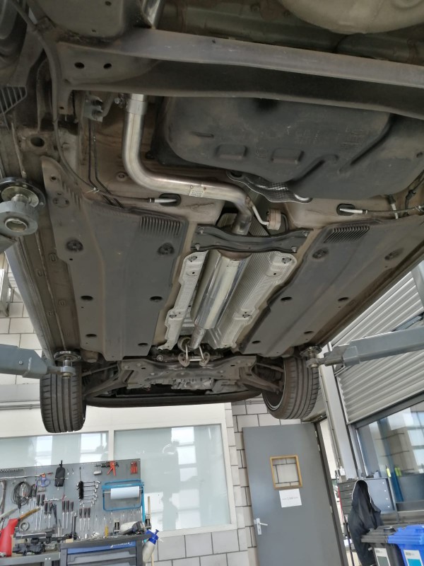

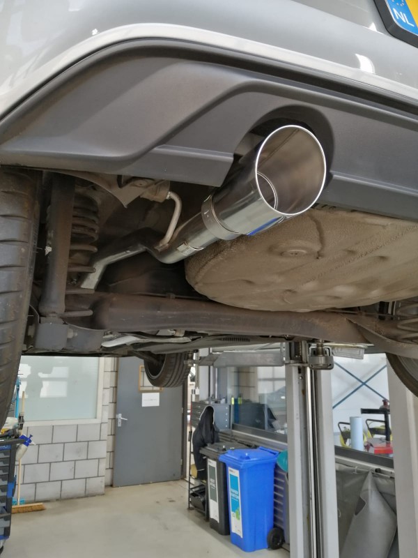

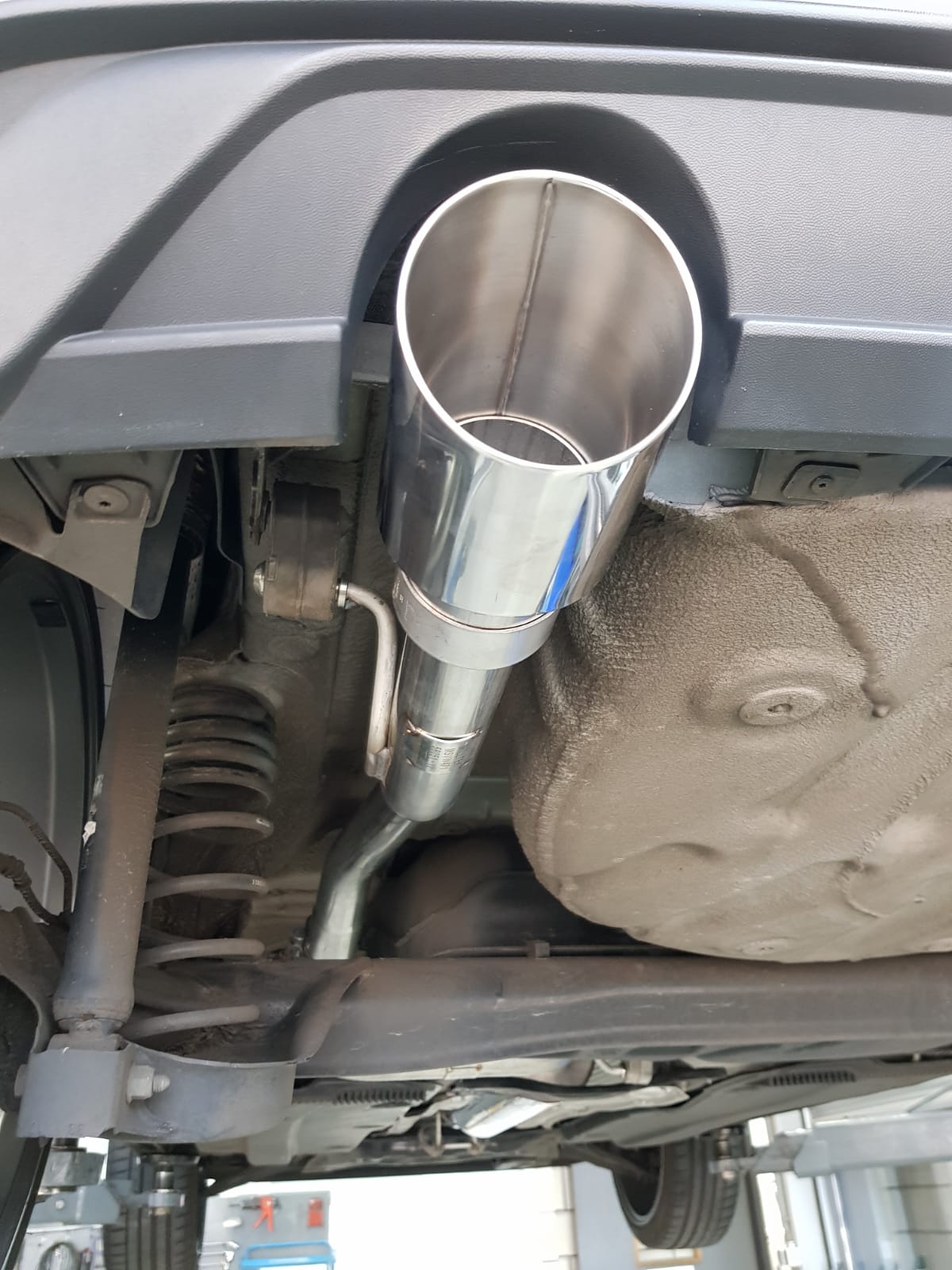

Vandaag(zaterdag) was het zo ver de montage dag van de milltek.
Om kwart voor 8 bij de afgesproken plek.
Samen met een goede kennis.
Gezien ik 75km moest rijden vanaf huis even 20 minuten laten afkoelen.
Hop de oude er onderuit.
Het meeste werk was de cat er onderuit en de nieuwe sportcat er onder.(ruim een uur)
Toen de catback er aan gemaakt.(35 minuten)
Het klonk mooier als verwacht soms zelfs een lekker plofje.
De eerste 300km zijn ook al gemaakt vandaag met het dakje open heerlijk genieten.
Hier de foto's:

Re: Volkswagen up tsi stage 1 van René
Geweldig resultaat, ik word er enorm hebberig van!
Wat een prachtige blinkende uitlaat.. Haast jammer dat het grootste gedeelte onder de auto zit..

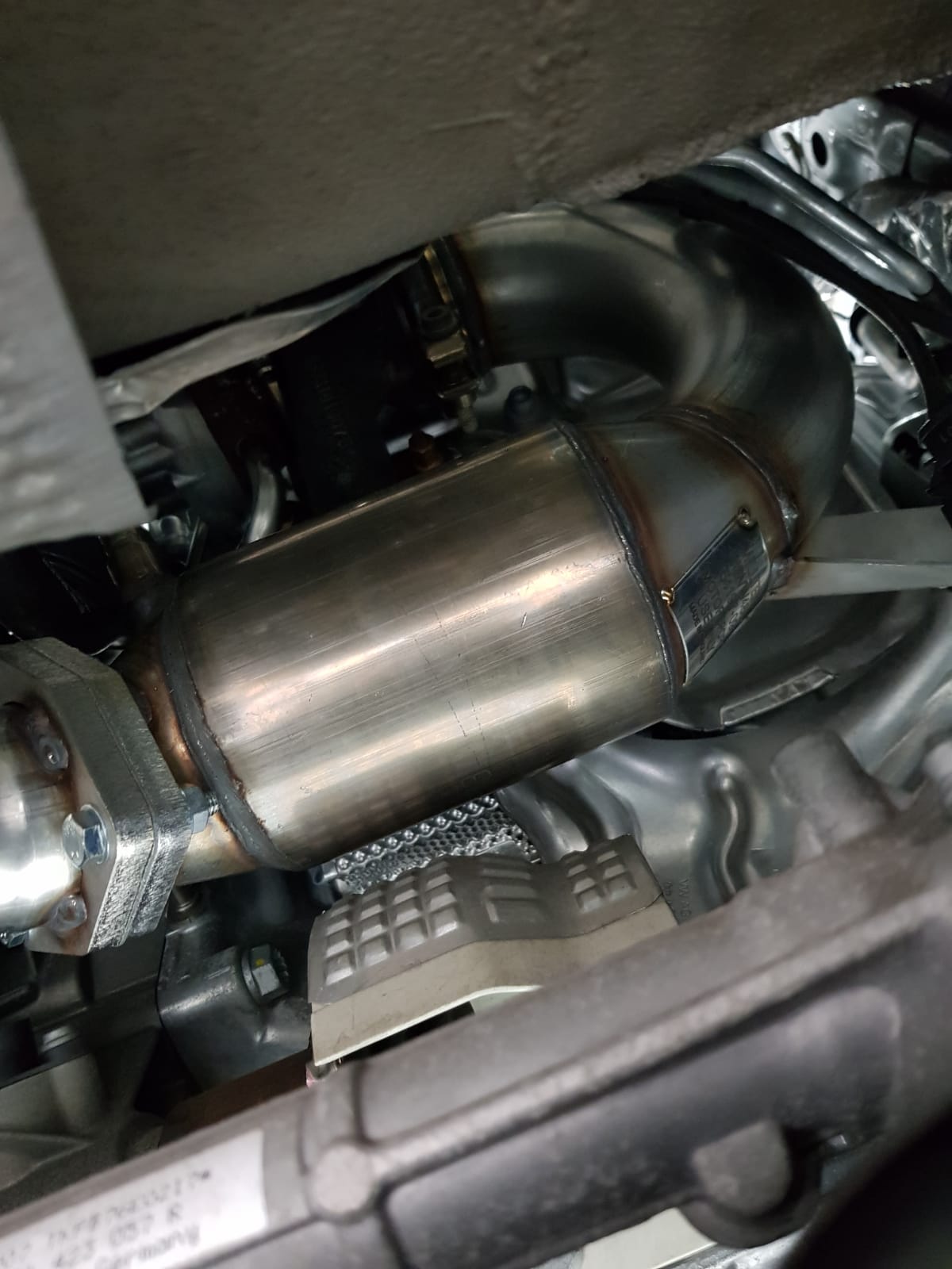

Nu naar heel veel mooie berichten gestrand met de up.
Klem ring van de downpipe los gegaan en pakking is totaal weg.
Eerst zelf proberen op te lossen maar zonder brug is niet te doen.
Dus toen op de kar er mee. Nu wordt het opgelost bij de vw dealer.
