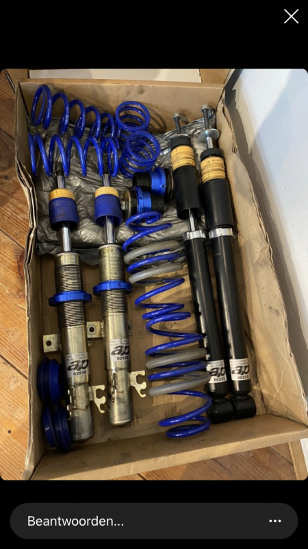

Set staat klaar

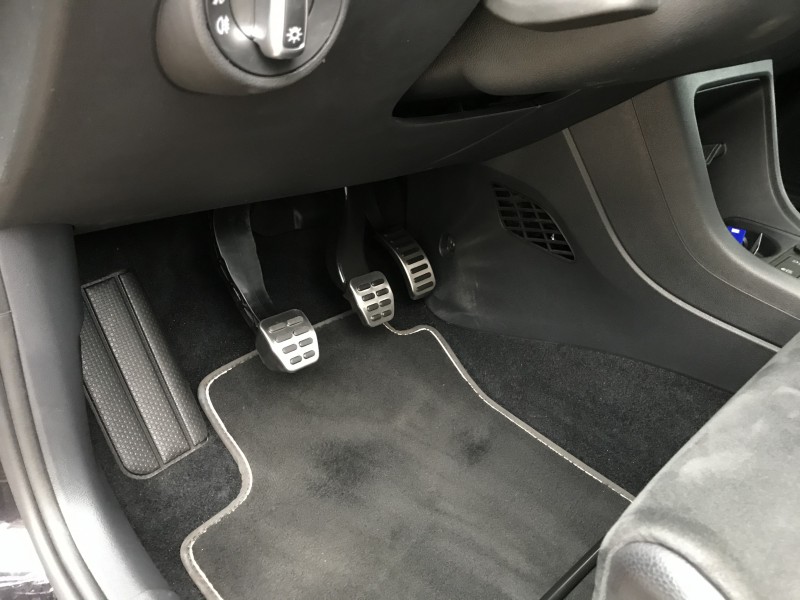

Inmiddels ook de aluminium pedaalkappen erin gezet, stiekem vergeten dat ze al enkele weken in de kast lagen ;) Alleen nog even uitzoeken of de soortgelijke aluminium voetenrust (zoals in Audi A3) ook in de up past.

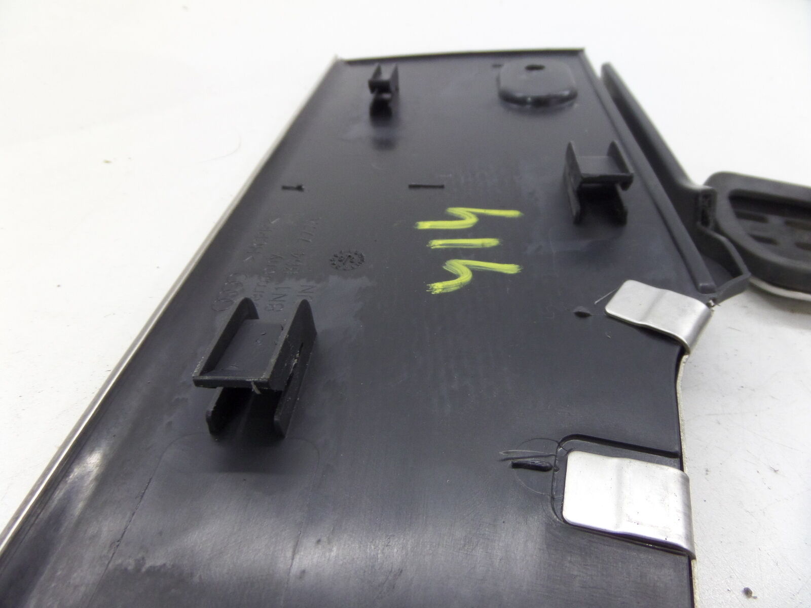

Betreft de originele voetsteun die bij deze pedalen-set hoort, deze is niet passend voor de Up! Er zijn geen bevestigingspunten aanwezig waar de voetsteun mee wordt gecentreerd. De voetsteun er zo op plakken werkt ook niet, aangezien de vloerbekleding bij een Up niet helemaal strak tegen de carrosserie aan ligt. Grote kans dat de onderzijde dan open gaat staan. En volgens mij is de voetsteun van een A3 net te smal. Maar dat weet ik niet helemaal zeker meer :doh:
Je hebt dacht nog eenzelfde type van een A1 die anders van vorm is, maar daar heb ik zelf nog nooit naar gekeken. Wie weet is dat eventueel nog een 2e optie voor de Up!
Misschien dat ik het later nog verder ga uitzoeken mits ik het niet vergeet :doh: Dan is het wel helemaal compleet natuurlijk. Mocht je de voetsteun toch passend hebben gemaakt, dan ben ik benieuwd naar het resultaat:)

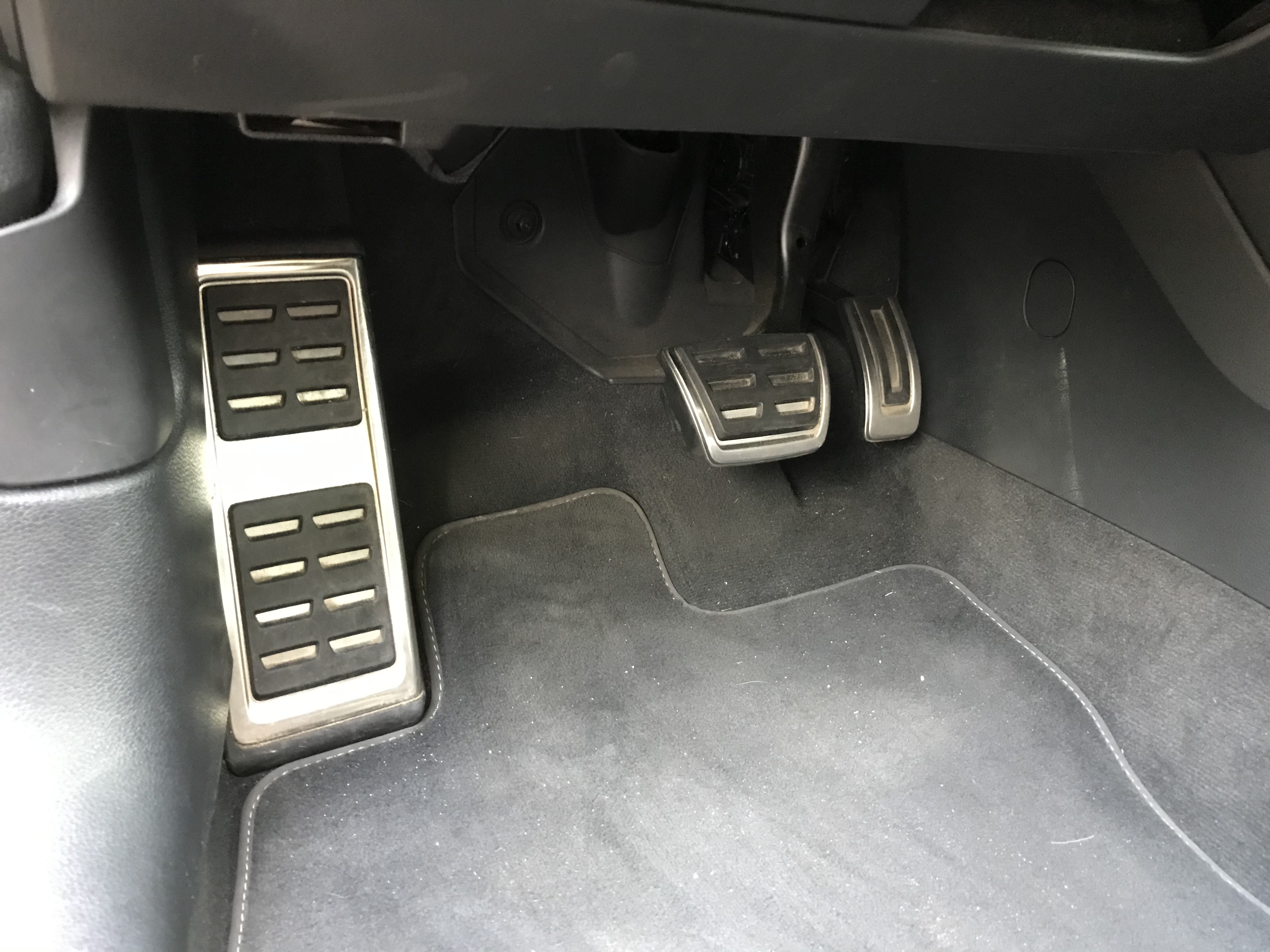

Heb nog een a3 8v op de oprit hier staan met die voetenrust, nagemeten en past inderdaad niet mooi, mede door de hobbelige bevestiging in de up. Ook lijkt het een ander rubber patroon. Een braziliaanse volger op instagram heeft via ali express een vag voetenrust imitatie laten komen en verbouwd en vastgelijmd, een matig resultaat. Als die van de A1 past zou dat leuk zijn, maar ik verwacht van niet.

Inderdaad, precies zoals je het zegt. Dat gaat nooit naar je zin zitten natuurlijk:( Of je moet de rechterzijde net voor de buitenste rand in snijden zodat je het gedeelte van de vloerbekleding waar de steun komt te zitten bij wijze van naar binnen vouwt zodat deze 'bijna onzichtbaar' weer terug vast gezet kan worden mocht de steun er weer uit gaan. Beetje ver gezocht en is het eigenlijk ook niet waard :roll:
De pedaalkappen op de 2e foto zijn ook niet dezelfde die wij hebben. Deze zitten in de TT MK2, Q2 en de A3 8V. De steun die bij jou set hoort is deze:
Die voor een Audi A1 8X model heeft hetzelfde patroon maar is anders van vorm, die valt ook meer in de bekleding / of zit er zelfs onder geklemd. Dat durf ik zo snel niet te zeggen. Maar ik denk ook niet dat deze het gaat worden voor in de Up! :doh: : https://shop.audi.nl/auto-accessoires/s ... lsrc=aw.ds
Het komt er eigenlijk op neer dat het gedeelte van de vloerbekleding min of meer het probleem is om een voetsteun netjes te kunnen monteren. Denk dat je er verstandiger aan doet om het te laten varen. Ben zelf ook van mening, dat wat jij al aan geeft. Het tegen gaat vallen en eigenlijk niet de moeite is om dit passend te gaan maken. Echt missen doe ik het zelf niet, alleen voor het zicht zou het een leuk detail kunnen zijn :)

Mbt de voeten steun, voor de up is een nette oplossing zo goed als onmogelijk, zo blijkt helaas.
Morgenochtend overigens de schroefset monteren, echt heel erg benieuwd!

Vandaag de AP schroefset laten monteren bij Stroeve, kan niet anders zeggen dan dat ik heel erg blij ben met het resultaat! Had niet verwacht dat het verschil zo groot zou zijn, perfecte hoogte m.i. Maar belangrijker nog, de rijervaring is ook stukken beter, carrosserie helt nu 0,0 over in bochten en bij vol remmen. En bij maximale veerinslag worden oneffenheden of drempels stevig, maar erg netjes weggewerkt, beslist geen gestuiter. Auto ligt als een huis, dit had ik veel eerder moeten doen! Maar goed genoeg geklets, op naar de foto's!

Ik neem aan dat het wel weer een stuk stugger is dan de Eibach veren? maarja, dan heb je wel een nog strakkere wegligging en je kan een stuk lager. Zo met die spacers en deze verlaging ziet het er wel echt heeeel dik uit hoor. Echt een mooie bak heb je zo met al je mods ondertussen.

Heel nice man! Vooral het lezen dat het nog steeds comfort biedt heeft mij overtuigd. Gaat sowieso op het lijstje, en zal ik dit jaar wellicht nog onder de Up! schroeven. Staat erg mooi zo voor en achter. Zijn de centen wel waard denk ik :)
Hoeveel mm is de Up! nu verlaagd? 40 - 40 mm zoiets?

Perfecte hoogte zo. En hoe is de stugheid in vergelijking met de eibach set ?

Ik vind het heel erg gevaarlijk om te zeggen dat het comfortabel is, dat hangt namelijk 100% af van wat je referentiekader is. Maar t.o.v. de eibach veren op standaard dempers en 17 inch is de auto dan weer slechts marginaal stugger geworden op gewoon wegdek, maar dat mag je verwachten met 35mm extra zakken. Bij drempels ligt de neus iets lager, maar daar kon je met Eibach ook niet zomaar vol gas overheen zonder kort schuifmoment bij wijze van spreken, even liften of beetje schuin bij de echt hoge drempels vind ik niet erg. En wat ik zeg, met vol remmen, danwel vol accelereren of stevig bochtenwerk, de carrosserie blijft vlak en het voelt echt heel goed en koersvast aan. Veel vaster dan op de eibach veren, en ik kan bevestigen net als in een ander topic dat onderstuur minder snel optreedt. Ik ben verbaasd dat de auto zo'n stuk lager ligt zonder echt veel comfortverlies, ik had dit meteen moeten doen ipv blind voor eibach veren kiezen op basis van mijn vorige up. Wielkasten zijn door 15mm achter en 10mm spacers voor helemaal goed gevuld, loopt niet aan bij stevig rijden.
