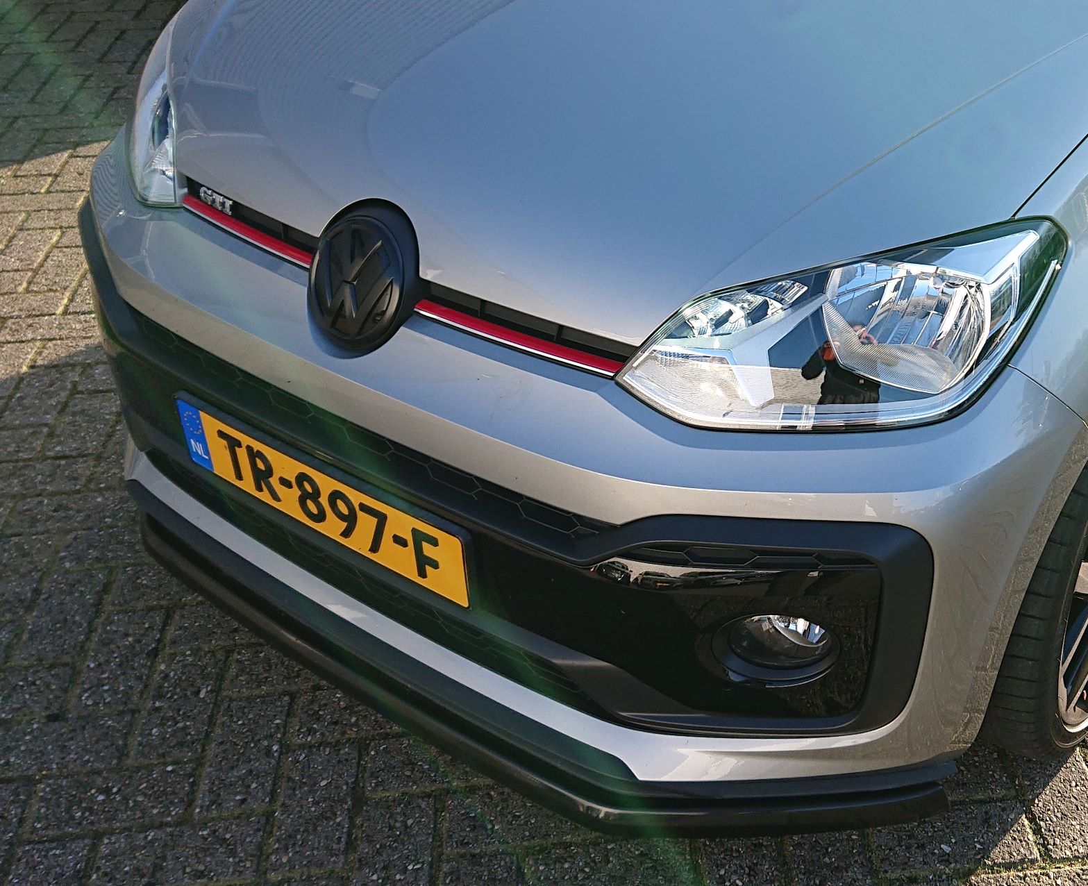

Bericht door NidayFright » zo 29 mar 2020, 01:48
Mocht er iemand op dit forum weten of er zwarte logo's te bestellen zijn voor een Up! of weet van welk ander VW model passend is, dan hoor ik het graag :dance:
Heb er naar gezocht maar ik kom zelf niks tegen, behalve een origineel exemplaar in het zwart maar wel erg aan de prijs is voor een stukkie plastic :doh:
Zo las ik ergens wel dat die van een Tiguan of Caddy ook op een Up! zou moeten passen maar degene die ik heb opgezocht van de 2 genoemde modellen zijn te klein en/of de bevestiging is anders. Ik kon zelf niet vinden over welk type/bouwjaar het precies gaat. Dus mocht er iemand zijn :pray:
Het logo van de Up! is ook vrij groot moet ik zeggen, 150mm.

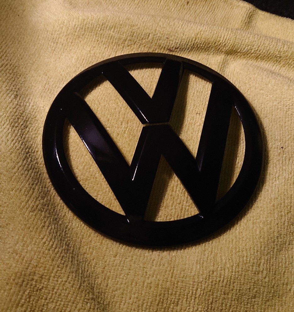

Heb het logo voor nu even zwart gemaakt :whistle:
Bericht door Down » zo 29 mar 2020, 08:01
Staat goed een zwart logo.
Wou het zelf met plastic dip doen.
Alleen krijg dat logo er niet af.
Had de 4 boutje los bumper naar voren maar die lipjes kreeg ik niet los.
Zo ver als ik weet zij er geen logo's orgineel zwart. (Voor de golf wel maar andere maat dan de up).
Bericht door NidayFright » zo 29 mar 2020, 13:21

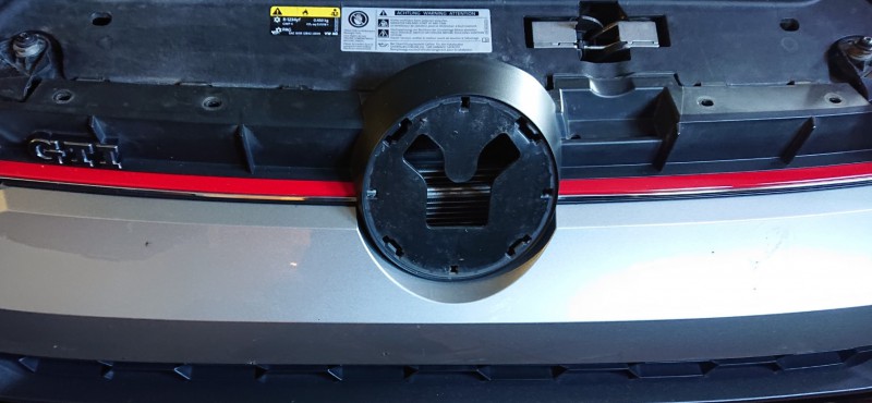

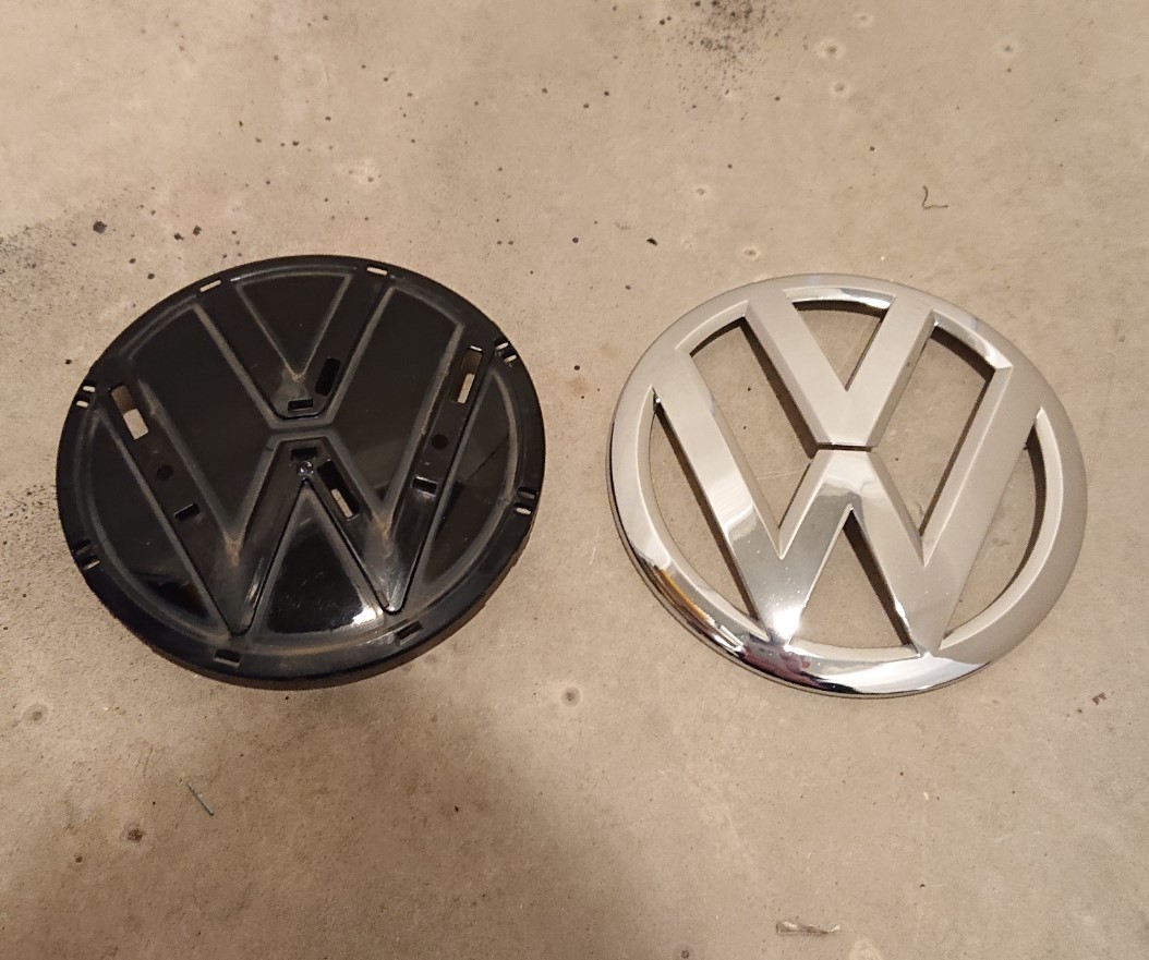

Heb nu ook plastidip gebruikt. 5 boutjes en de klemmen van de grill voorzichtig uit het front schuiven. Vooral opletten bij de middelste die wat langer is, zo ook bij het terug monteren. Je kan de grill met beleid open houden. Dmv een lamp kan je zo de onderste 2 clipjes zien zitten, die kan je net met de hand indrukken en de onderzijde er al deels uit drukken. Als je ziet/voelt welke richting je moet drukken dan kan je op gevoel de bovenste 2 eruit drukken:)
Het logo en de inleg kan je voorzichtig van elkaar scheiden. Let er wel op dat de haakjes schuin zijn gericht dus het logo er niet recht omhoog vanaf drukken anders breken die kleine haakjes. Maar dat zie je vanzelf:)
Bericht door Down » zo 29 mar 2020, 13:28
Goede uitleg binnenkort nog een poging doen.

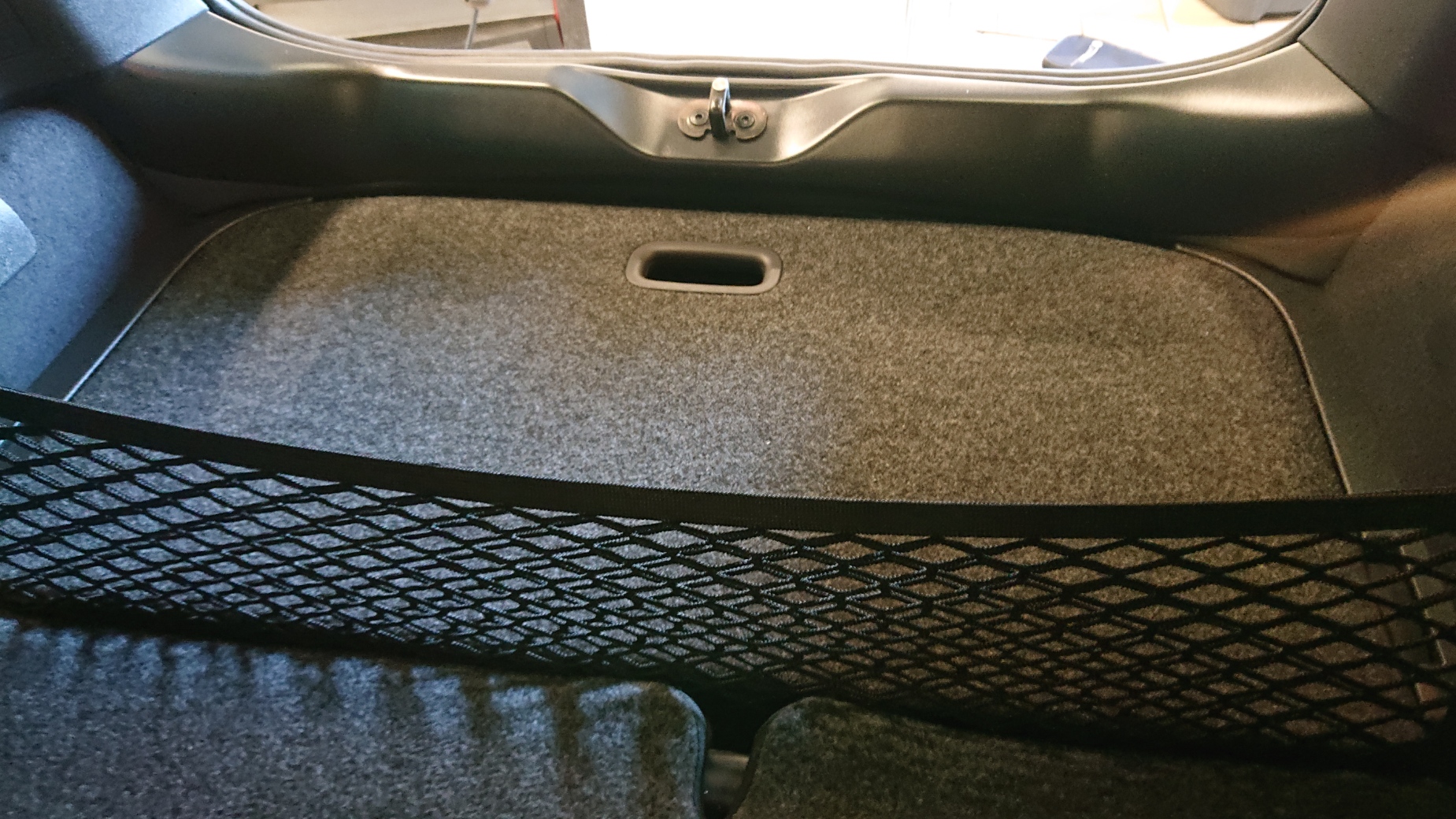

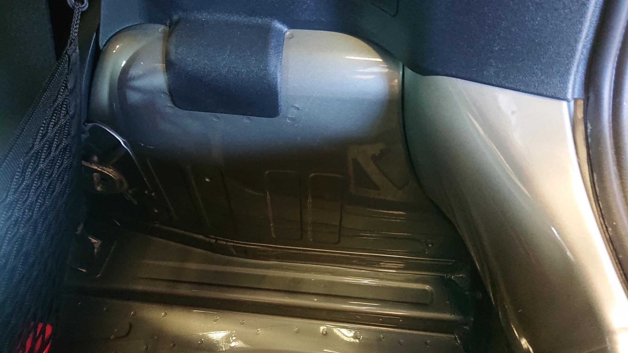

Bericht door NidayFright » vr 03 apr 2020, 20:16

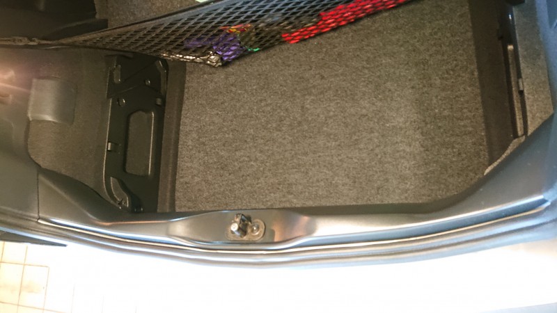

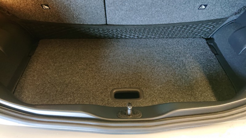

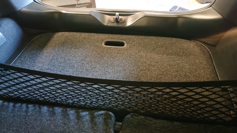

Bestelde onderdelen zijn eindelijk binnen na 3 weken gewacht te hebben :pray: Vanmiddag netjes gemonteerd en ben er meer dan tevreden mee :dance: Ik kijk in ieder geval niet meer tegen de 'blote' wielkasten aan en hoef ook geen zorgen meer te maken voor eventuele krassen in het carrosserie.
De kofferrand afdekking is ook perfect en sluit ook heel mooi aan zowel links als rechts. De 'oude had ik al verwijderd, ik stoorde mij er nogal aan dat het nooit perfect zal zitten en ook aan beide zijdes het carrosserie niet bedekte.
Materiaal is wel anders van de nieuwe afdekking en heeft ook geen structuur, maar dat stoort mij in ieder geval niet.
Paar foto's toegevoegd:
