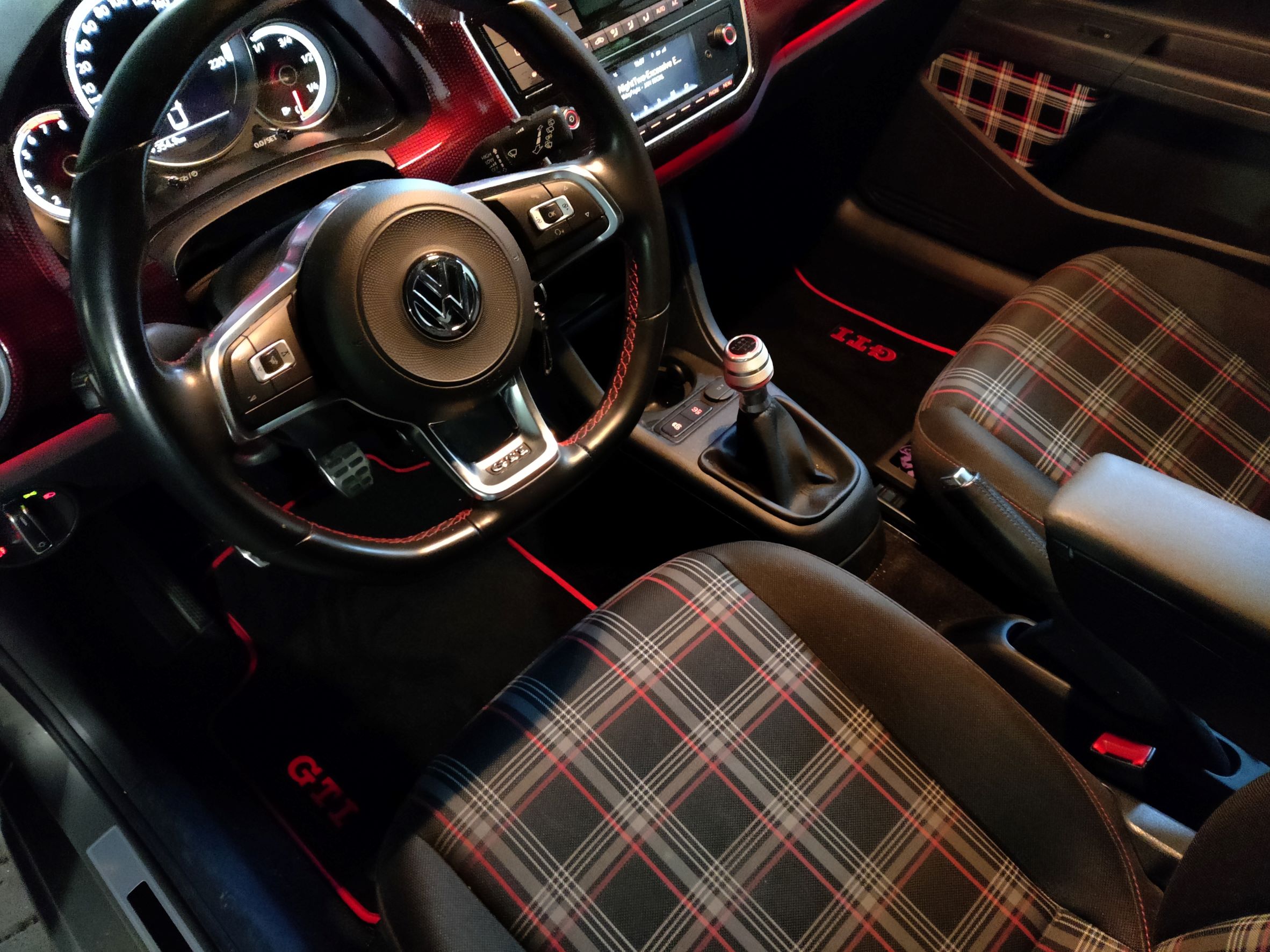

Echt super gaaf! Die pookknop blijft mega maar die needlesweep doet er wat mij betreft niet veel voor onder.

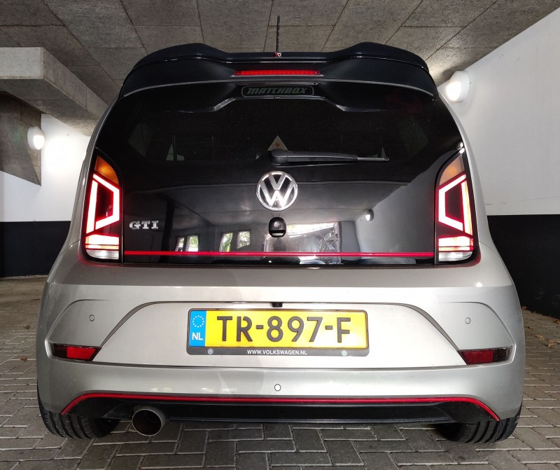

De achterlichten aan bij DRL ben ik ook nog steeds super blij mee dat je die hebt aangezet!

Thanks! Kort daarna is er nog een nieuwe optie gecodeerd. Welke inhoudt , dat wanneer alleen de dagrijverlichting wordt gevoerd. Deze aan de zijde waar van het knipperlicht aan gaat wordt gedoofd. Erg leuk zo een kleine toevoeging.Ivan Domenie schreef: ↑wo 17 feb 2021, 18:45

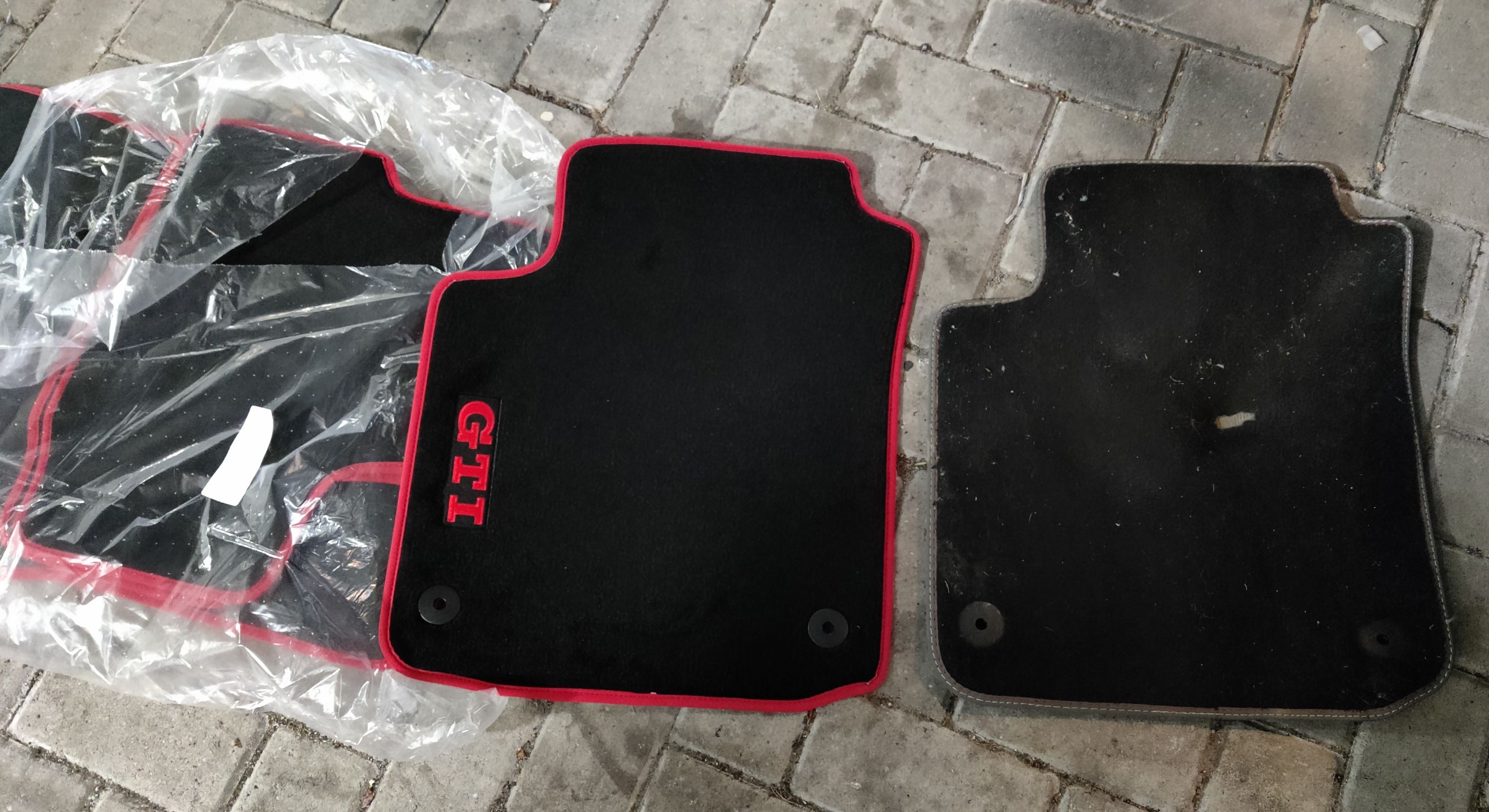

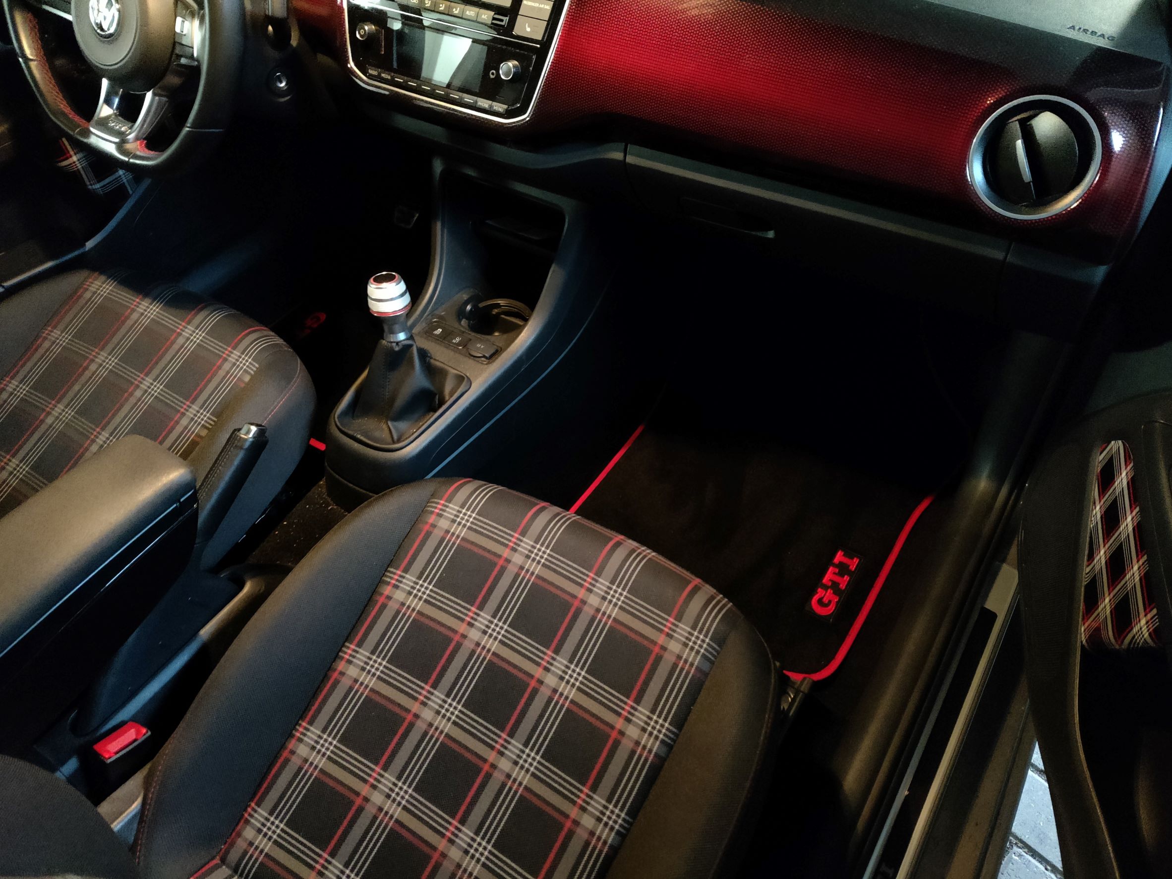

- Er kwam (redelijk snel) een steeds groter gat in de bestuurdersmat. Heb ipv een originele set , nu een mattenset met een rode bies en gti opdruk.

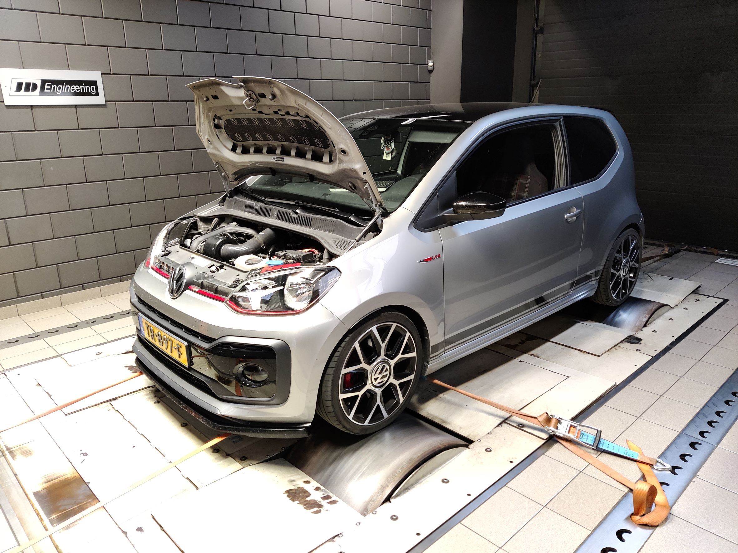

- Mede dankzij de positieve berichten over het tunen -waar ik zelf overigens nooit een voorstander van was- begon dit toch steeds meer te kriebelen. Zodoende vorig jaar retourtje JD Engineering gedaan voor Stage 1 software. (Had ik inderdaad veel eerder moeten doen )

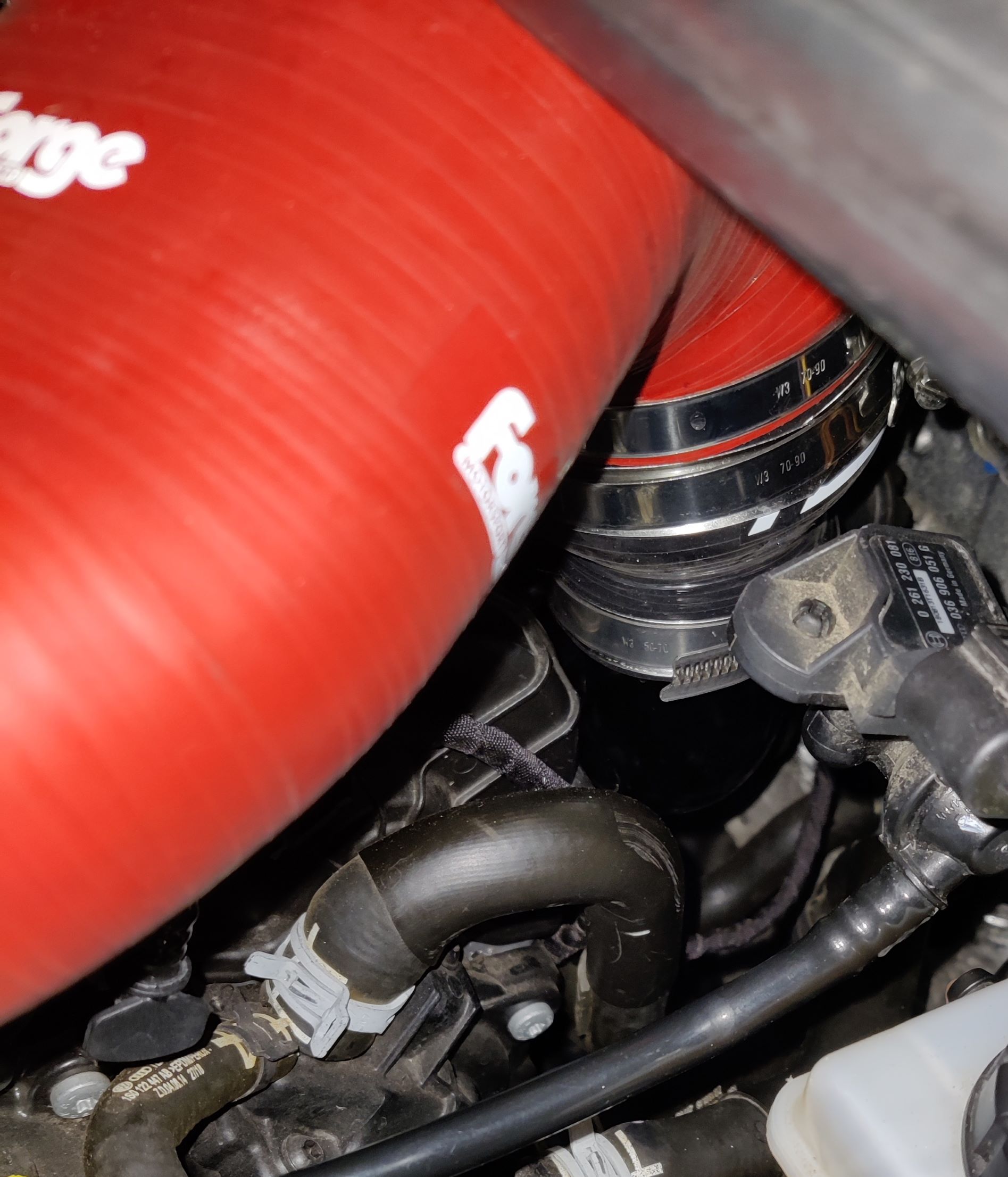

- Niet veel later de Intake Elbow van RacingLine gemonteerd. (planning was eigenlijk voor de tuning , maar daar over later meer)

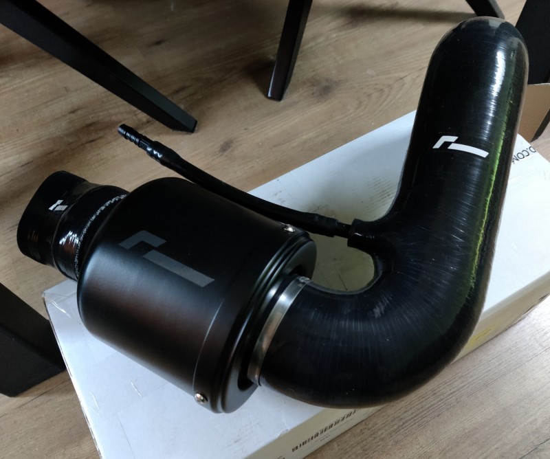

- De Forge Induction Kit is verwisseld voor de RacingLine Intake Kit , gezien deze helemaal 'dicht' is en nu alles voor de turbo enkel van RacingLine is. Daar alleen nog de front-grille ga aanpassen voor een betere inlaatluchttoevoer. *De Forge Intake heb ik gelukkig nog voor een leuk prijsje kunnen verkopen.

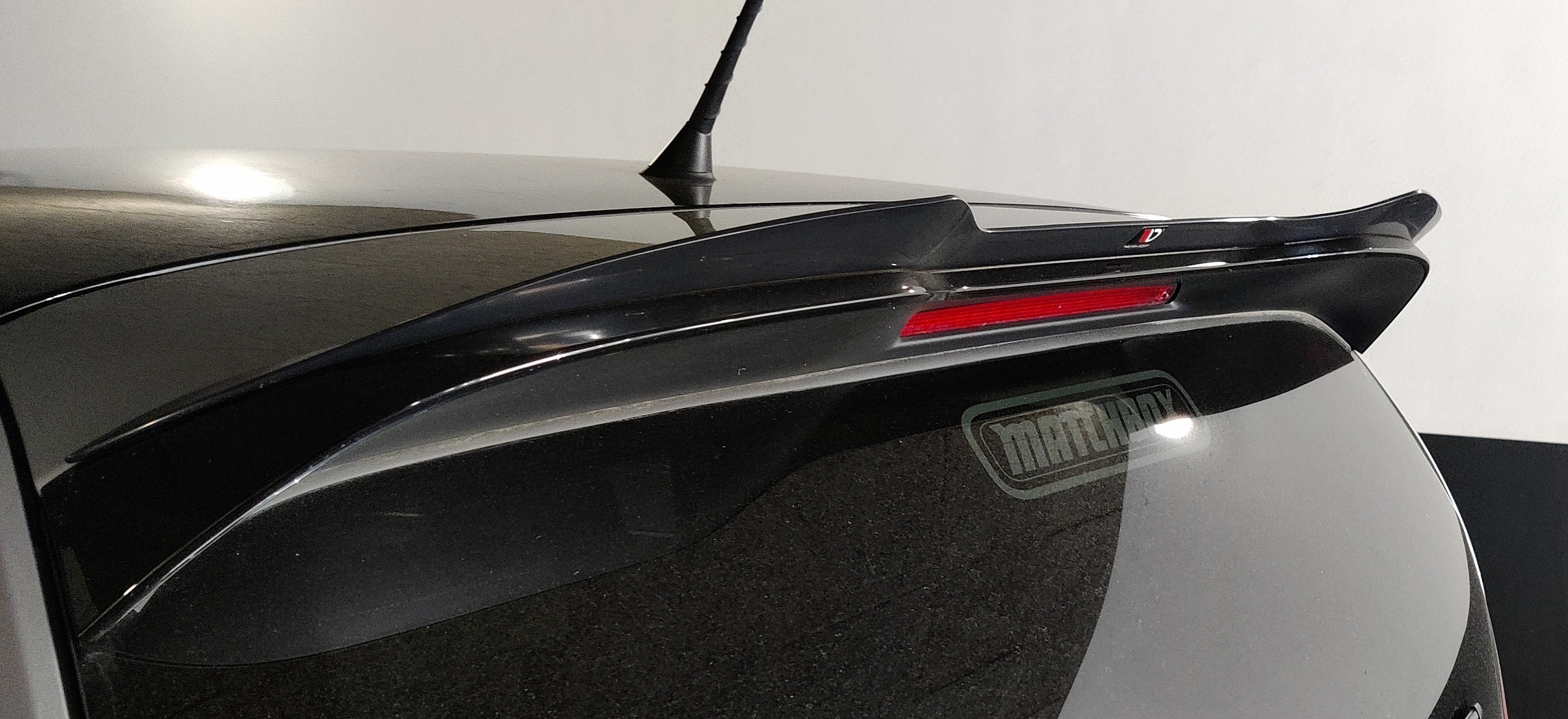

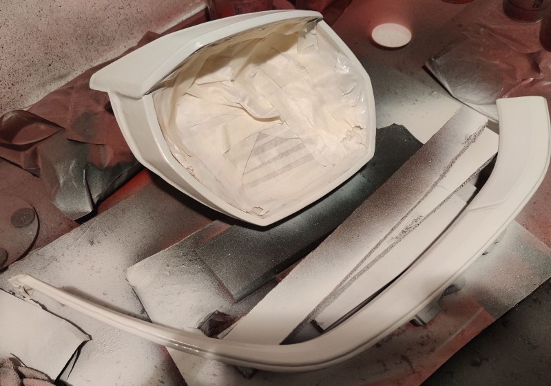

- De dakspoiler extension van CSR is verwisseld met een exemplaar van Maxton Design. Waar van eerst gedacht werd dat deze niet meer uitgebracht zou worden , die kwam dus wel Heb nu dus een CSR spoiler extension over die ik nog in het verkoophoekje zal dumpen.

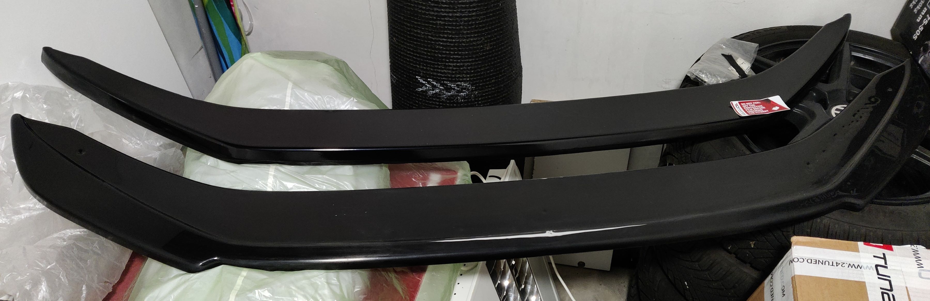

- De front splitter van CSR heb ik door eigen toedoen beschadigd , vervolgens gerepareerd maar weer beschadigd. Daar inmiddels al geruime tijd een nieuw exemplaar voor heb liggen maar tot op heden nog niet gemonteerd heb. Nu heb ik sindskort voor een paar tientjes een 'beschadigde' maar splinternieuwe front splitter van Maxton Design weten te bemachtigen. Deze hoef ik dan ook niet aan te passen , wat ik bij die van CSR wel had gedaan. Enkel de beschadiging repareren , waar ik momenteel mee bezig ben en na het opnieuw lakken zal ik deze monteren ipv de CSR. Daar ik nu ook een nieuw exemplaar van heb liggen , maar gezien deze deels is aangepast heeft het denk ik weinig zin om deze te proberen te verkopen. Ik zie nog wel wat ik daar mee doe , mocht er een liefhebber voor zijn dan hoor ik het wel

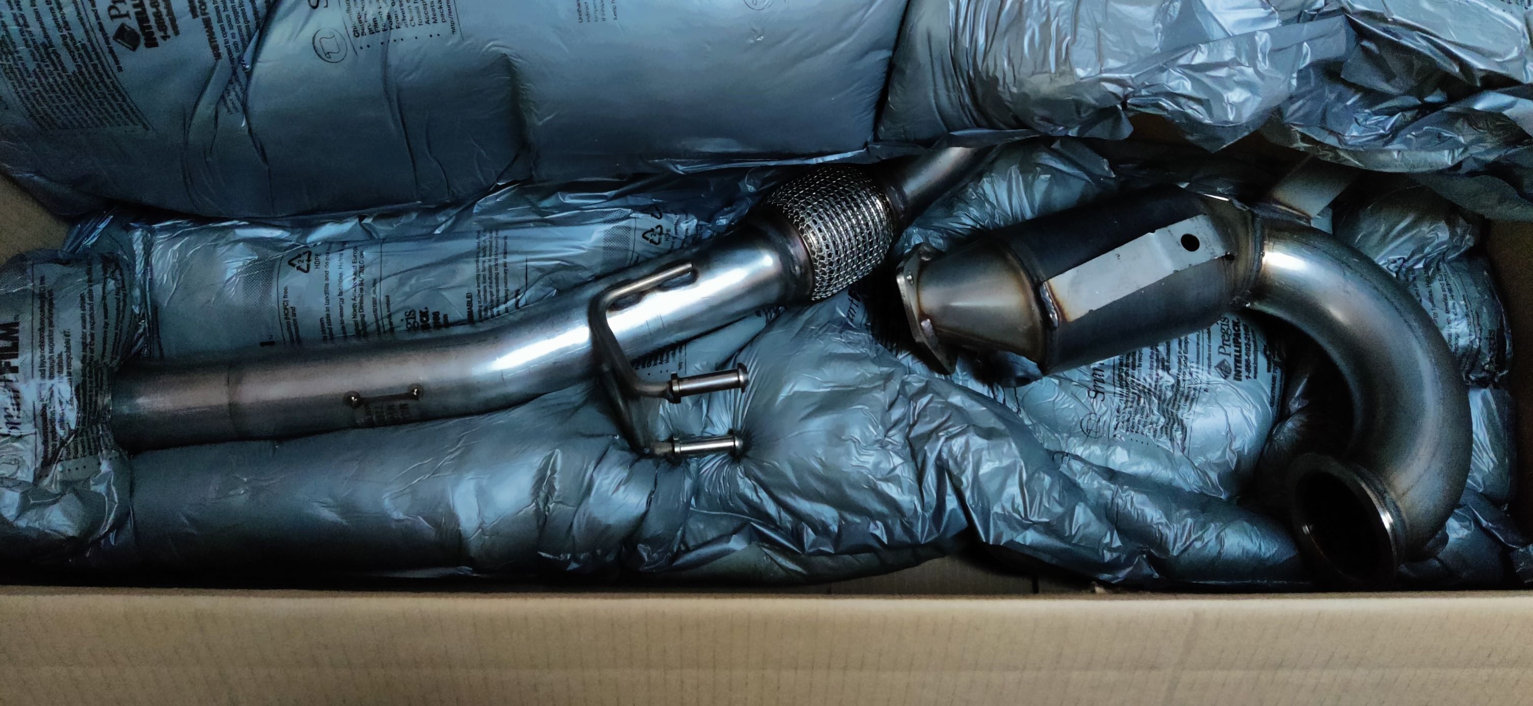

- Nog geen jaar na de Stage 1 tuning begon het toch weer te kriebelen om er nog meer vermogen uit te halen. Vervolgens voor een mooie 'Black Friday deal' een sportkat en downpipe van Milltek aangeschaft. Deze gemonteerd en even mee rond gereden gezien de drukte bij JD.

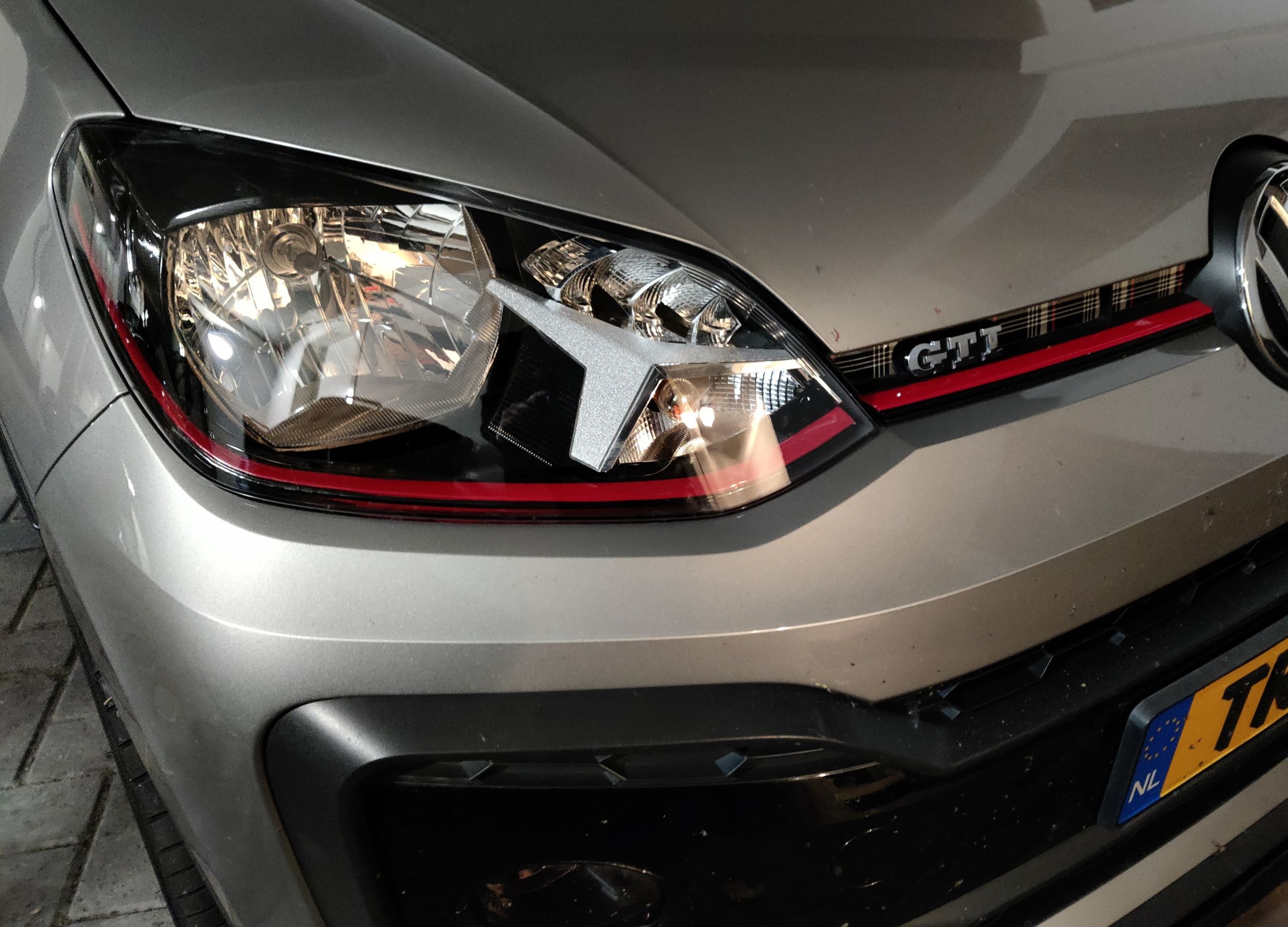

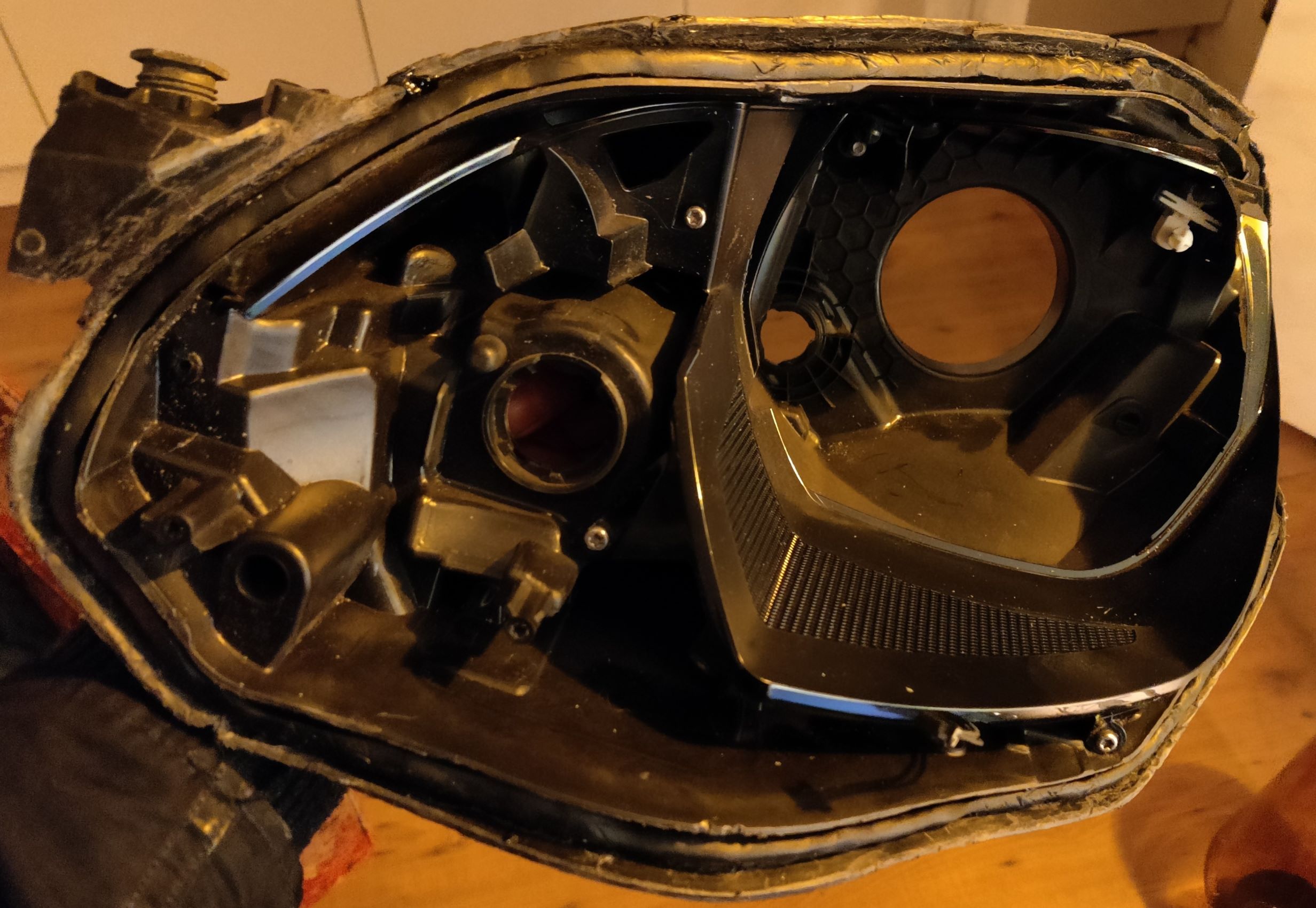

- In de tussentijd ben ik verder gegaan met het 'koplampen-project' wat ik eindelijk heb kunnen afronden. Voorlopig laat ik het even zo , maar ik denk dat ik met de tijd nog meer delen 'zwart' ga lakken. Ik weet nu hoe ik het beter/sneller aan kan pakken en heb meerdere koplampen in huis dus wellicht dat ik een 2e extra set maak en in totaal 3 sets zal hebben ( 1 set origineel van de auto onaangepast , 2 sets wel aangepast). Ik heb nog gekeken voor een Bi-Xenon set via RetroFit , maar iets in mij hield het toch tegen om zo een setje gelijk in te bouwen. Maar ik heb er dan ook geen spijt van dat ik het niet heb gedaan. Er komen nog H4 LED lampen in , ipv de huidige Philips WhiteVision.
*Bij de Up van Arjan heb ik de LEDs al mogen bewonderen en geeft ook beduidend meer licht dan de WhiteVisions en is de kleurwarmte vrijwel identiek als de drl verlichting. Persoonlijk is dit voor mij al een reden om geen Bi-Xenon in te bouwen.

Tjonge, wat een werk alles bij elkaar! Begrijpelijk dat je dan weinig tijd over houdt om het tegelijkertijd ook nog op het forum te laten zien.
Vooral die aanpassing van de koplamp met de rode bies staat hem heel goed! Petje af!

Wat gaaf gedaan zeg die koplampen.

Super netjes die koplampen, echt top oem+. Downpipe en sportkat zou ik ook ooit nog wel willen, het uitlaatgeluid wen je altijd aan zolang het geen non resonated is

Maarten Klinge schreef: ↑di 24 mei 2022, 09:01Welkom terug haha! Wat een super mooie Update zeg, mooi om te zien. Is de stap van stage 1 naar stage 2 een wereld van verschil qua performance of valt het mee?
Origineel volgens fabriek: 115PK & 200Nm
OEM Specs Meting Vooraf: 120pk & 212Nm
JD Stage 1 ;
RON98: 146pk & 244Nm
JD Stage 2 ;
RON98: 156pk & 274Nm
RON100 (+Bio Ethanol): 163pk & 276Nm
Van OEM naar Stage 1 is echt een verademing. Maar ik merkte al vrij snel dat er nog meer te halen valt , vooral qua koppel wat voor mij belangrijker is dan nog meer vermogen. Daarna (eigenlijk te laat) heb ik eerst de Intake elbow van Racingline gemonteerd , dat is qua koppel al merkbaar. Vervolgens de Sportkat en Downpipe van Milltek gemonteerd , dat merkte ik zelfs nog beter zonder de nieuwe software. Maar de Stage 2 software is wel echt nodig. Ik was dan ook erg benieuwd hoe de auto uiteindelijk zal rijden als dit was gebeurd. En dat gaf zeker nog een merbaar verschil. Het is anders dan van OEM naar Stage 1 maar het verschil is niet minder merkbaar. Persoonlijk voelt dit veel beter aan en was dat eigenlijk wat ik wilde bereiken. Het wordt nu alles in zijn totaal beter benut en vooral niet meer beperkt door wat er af-fabriek op wordt gemonteerd. Het GPF-filter houdt gewoon teveel tegen , zo ook de originele Katalysator die vrijwel dicht 'lijkt' te zitten. Het gaat wel echt als een raket nu

De koplampen zijn prachtig geworden!! Respect!!
