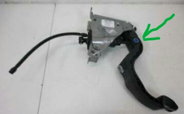

Ik heb dezelfde bekende knak. In plaats van veel invullen op het forum van hoe het voelt ben ik zelf een paar avonden op zoek gegaan. Uiteindelijk heb ik het gevonden. Het is puur een mechanische fabrieksfout in het mechaniek van de pedaal.
Als je vanaf het koppelingspedaalrubber langs de arm omhoog gaat kom je bij de bevestiging van de pedaalarm aan de cilinder in de wand van je auto. De cilinder aan de wand zit vast met een duwer/trekker die vast zit met een blauwe knijpspie aan de pedaal. Daar zit de knak. Als ik met mijn vingers deze duwer/trekker vast pak en naar links en rechts beweeg hoor je exact dezelfde knak als onder het rijden. Er zit dus een speling in. Als je kijkt naar het plaatwerk zit hier inderdaad speling in. Daarom knakt het soms niet en soms wel. Is maar net met hoeveel zijwaartse druk je het pedaal indrukt. Ik heb getest waarom het knakken soms te horen is met koppeling op laten komen en soms met indrukken. Dat zit puur in de spie die op scherp staat bij zijwaartse druk. Soms bij opkomen soms bij indrukken. Bij mij trouwens vaak bij allebei.

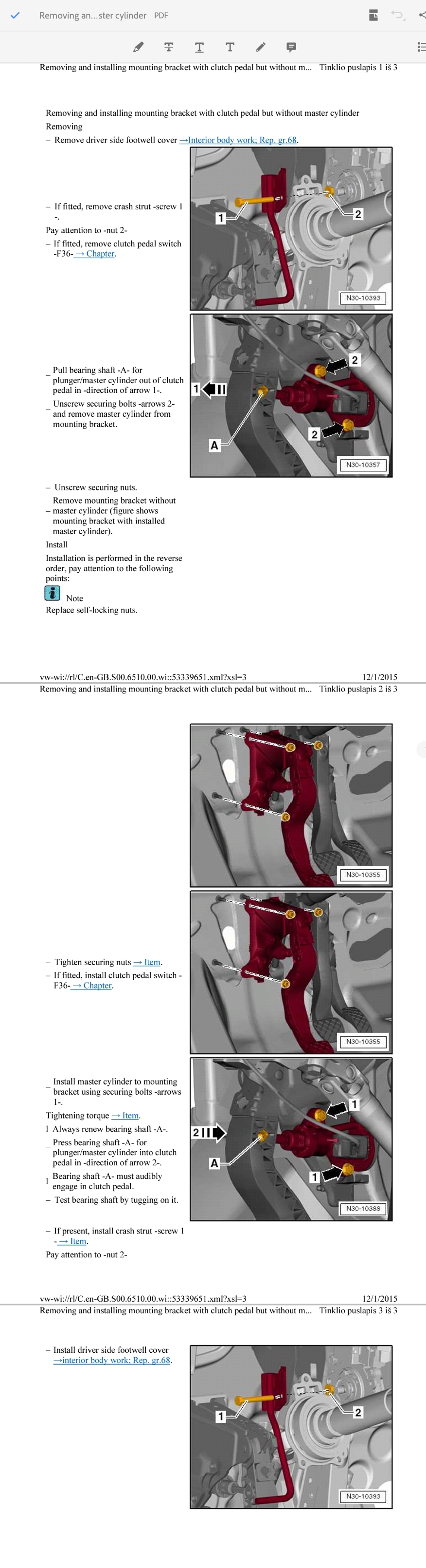

Demonteren monteren koppelingen pedaal.

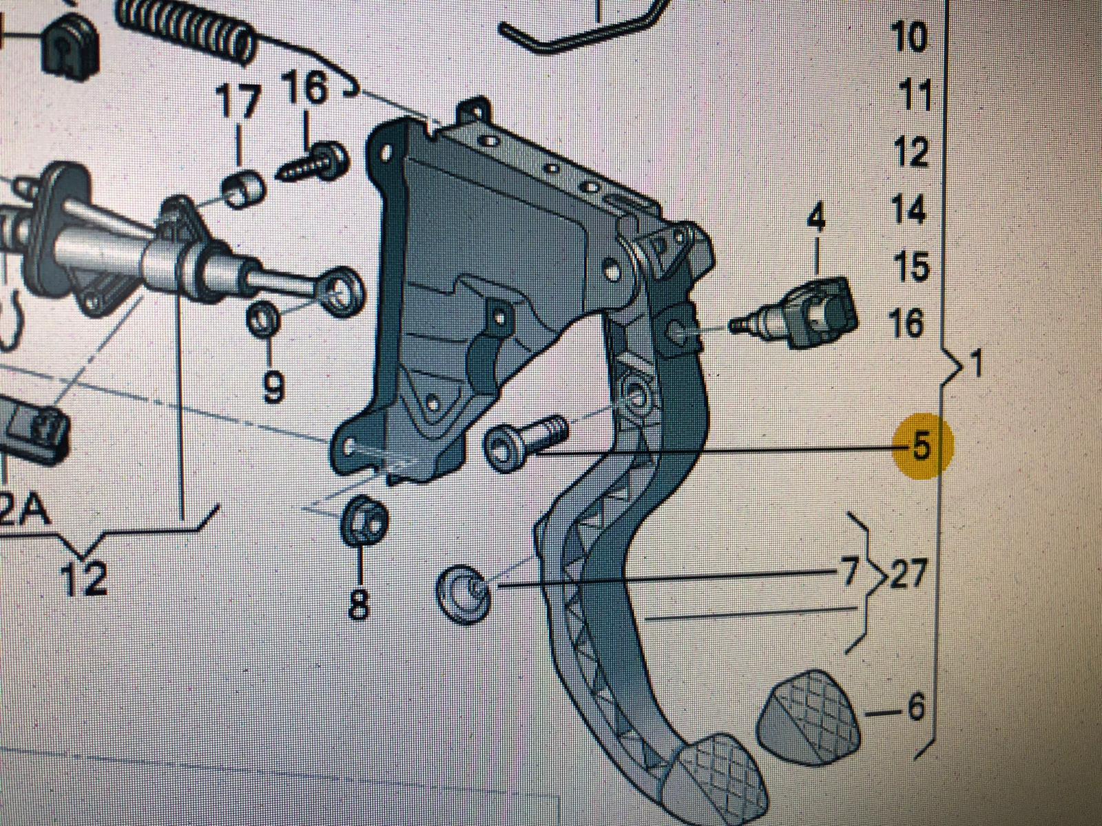

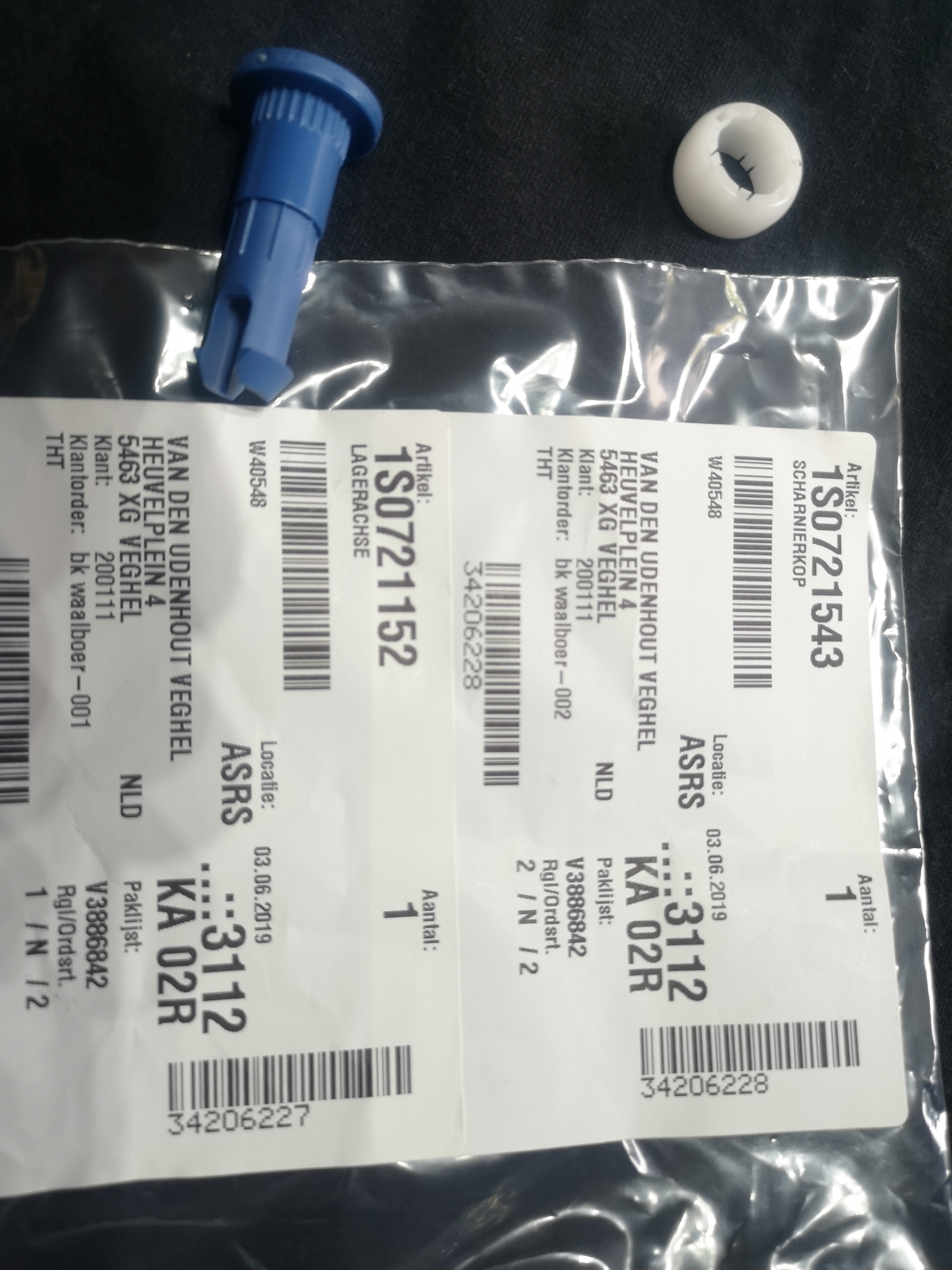

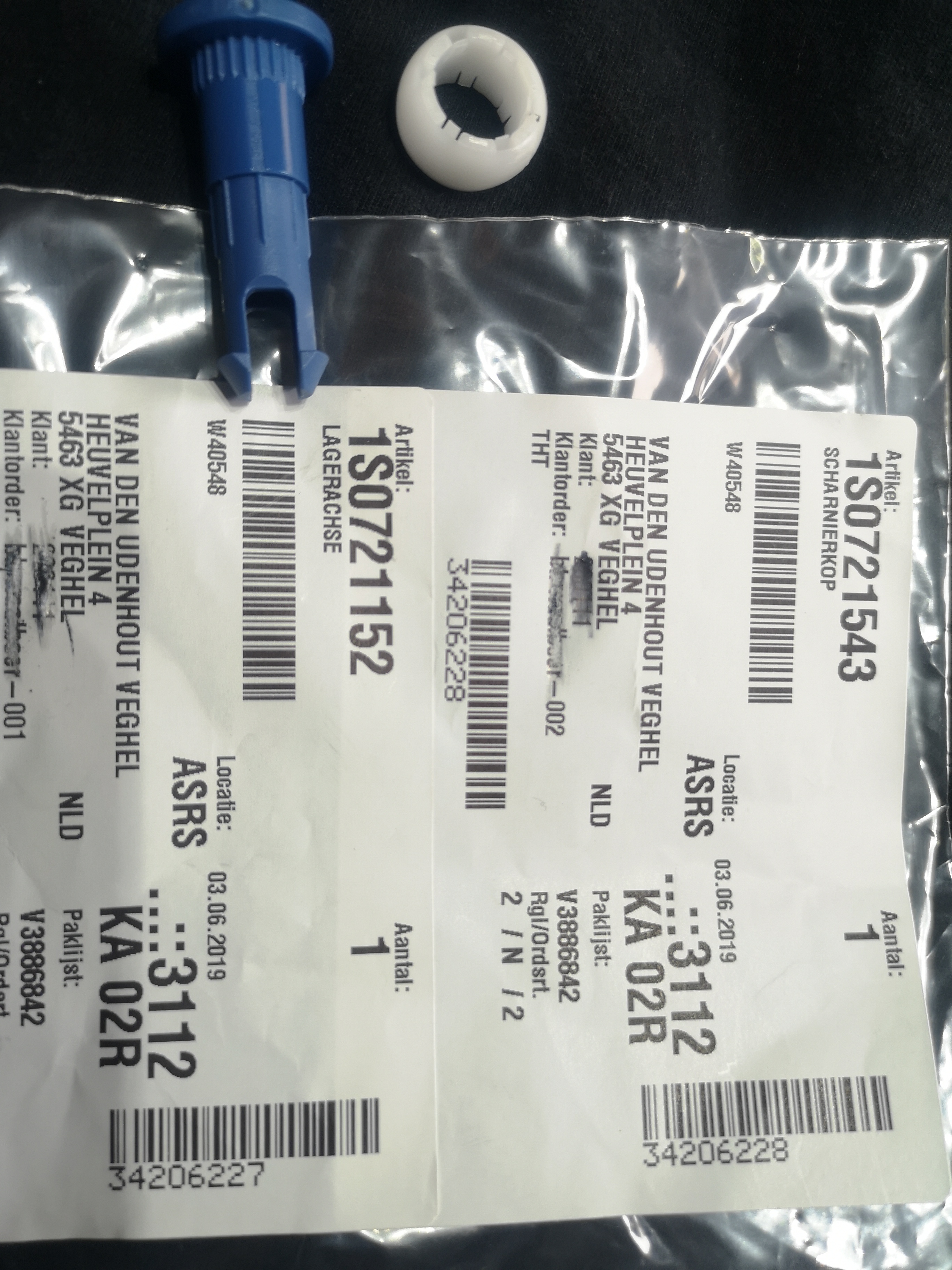

De hieronder onderdelen heb ik besteld om Het Geluid... (knak) bij het opkomen of intrappen van het koppelingspedaal op te lossen.
Kosten €16,00 en voor zo ver ik het weet, hoef je het koppelingspedaal hiervoor niet te demonteren!
De bestelnummer van de 2 onderdelen zijn.
1x Lageras blauw van kleur 1S0721152 (nummer 5 op onderdelen overzicht) zie foto.
1x Nylon ring Wit van kleur 1S0721543 nummer 9 op onderdelen overzicht!
Zie nummer 5 en numeer 9.

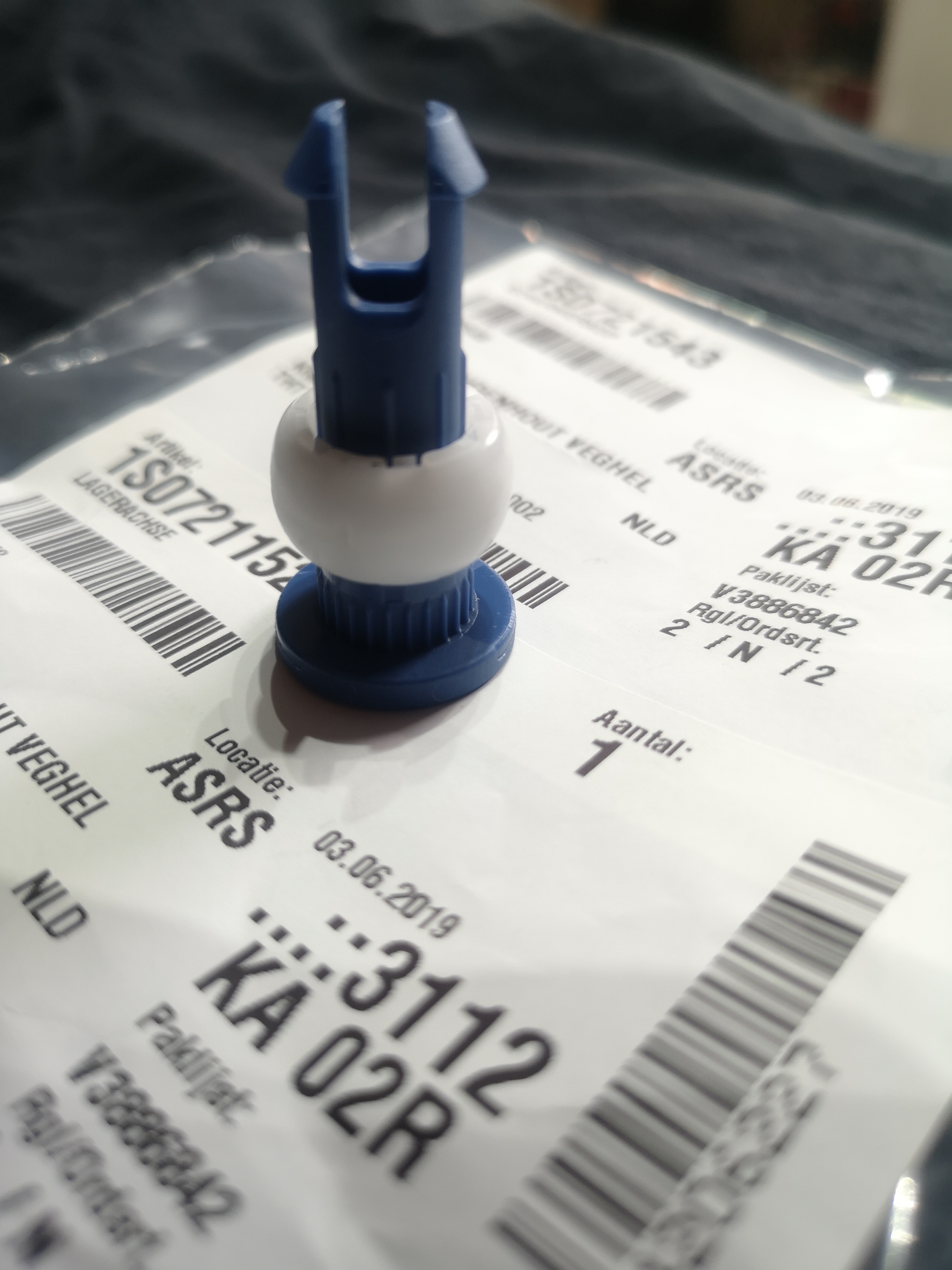

Beste knakfanaten ;-) ik heb de bestelde onderdelen binnen.
Ik vind dat er een duidelijk verschil is in de oude en nieuwe lageras.
De oude heeft duidelijk meer slijtage vlakken, dan de nieuwe.
Ik heb helaas geen foto van de oude lageras.
En er is verschil met de oude en nieuwe scharnierkop. De nieuwe scharnierkop is wat breder dan de oude.
Volgende week even de onderdelen even inbouwen en nog wat extra foto's plaatsen.

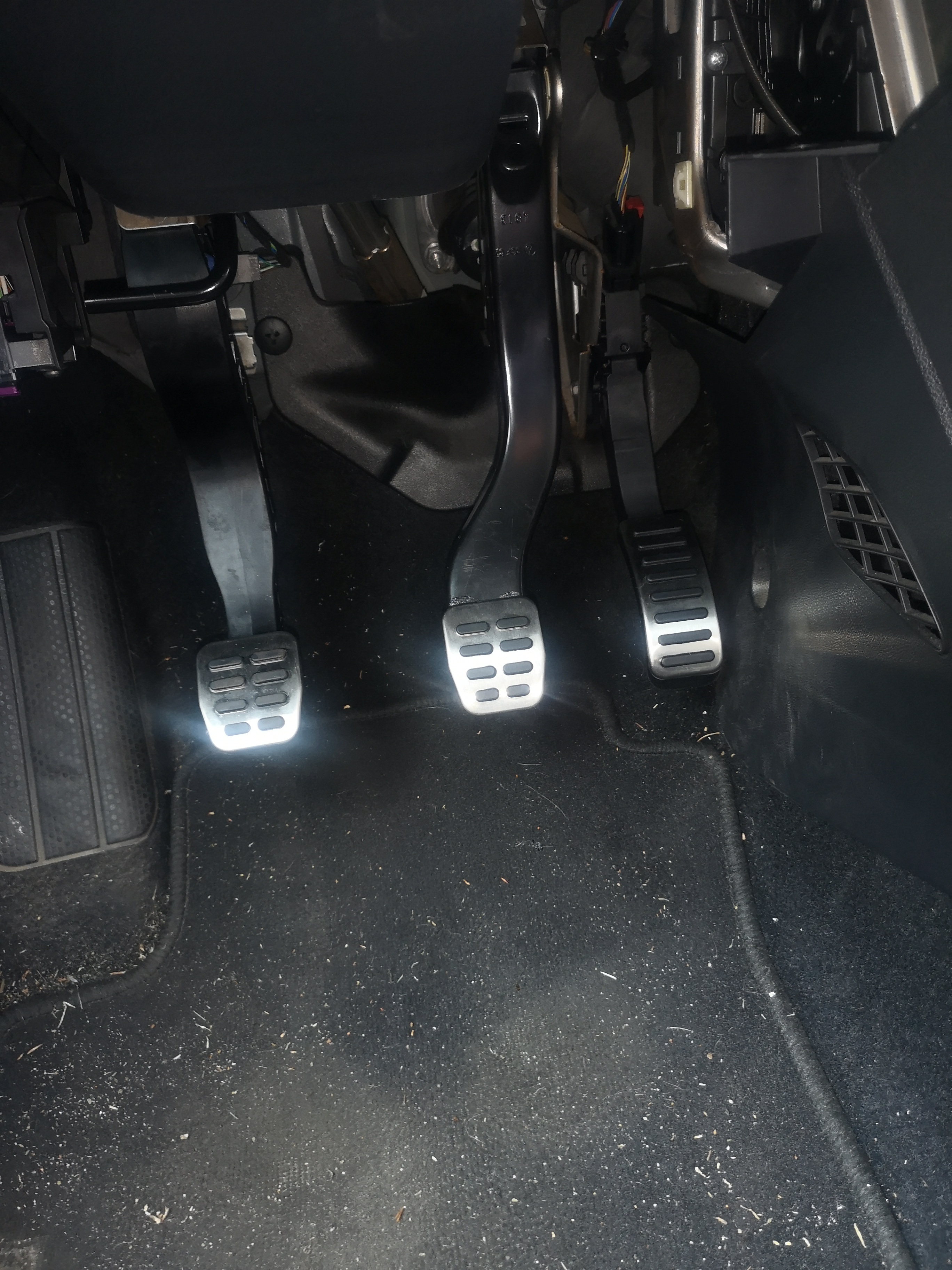

De pedalen hed ik ook maar even een update gegeven. Zie foto's

Ik heb vorige week het koppelingspedaal losgehad, en bij de lageras heb ik, voor ik de kunststofas terug ging plaatsen, het schoongemaakt. Het leek erop dat er een paar hele kleine zandkorreltjes in het witte lagerbusje zaten.
Na het schoonmaken heb ik een beetje Lithiumvet, op de lageras gesmeerd. Nu heb ik vandaag met mijn Citigo veel gereden, en het viel mij op dat het welbekende knakgeluid zo goed als bijna niet meer te horen was.
Gezien de degelijke kwaliteit, de constructie van het pedaal, kan het alleen maar aan de lageras en lagerbusje liggen, die zijn gemaakt van kunststof, de iets gevoeliger Lageras slijt wat sneller. Als je de foto van het nieuwe asje ziet, zijn daarvan de zichtbare ribbels duidelijker aanwezig dan op de oude as!

Tadaaahhh De Knak of het Knak geluid (zou wat kunnen zijn voor raad het geluid, van QMusic) Maar goed het geluid is er niet meer!
Ja de Knak is er weg van... En ik helemaal...
Ik heb alleen de blauwe lageras vervangen, getest, koppelingspedaal diverse keren ingetrapt. Geen knak geluid meer waargenomen. Dus het werkt.
Maar het lager asje is van kunstof, dus aan slijtage onderhevig.
Het knak geluid kan misschien terug komen.
Maar in dit geval kan het weer vele kilometers mee!
Morgen moet ik weer weg met mijn UPtoGO
Dus ik ga knakloos door het leven.
Nog even dit, waarom ik niet, de Scharnierkop (witte nylon ring) heb vervangen, komt nog.
Omdat ik daarvoor de hydraulische cilinder moet loshalen. 2 boutjes los (zie demontage/montage tekening) en je kan dan de cilinder iets meer op en neer bewegen, waardoor je de stang/oog van de cilinder wat meer bewegingsvrijheid geef, en zo het oog, uit de bevestingplek van het koppelingspedaal kan halen, waarna de oude scharnierkop plaats kan maken voor de nieuwe.
Dat ga ik binnenkort even plaatsen.
Ik heb het eenmaal in huis, dus inbouwen gaat het ook zeker worden.
Zie eerder geplaatste foto, van boven naar beneden foto 2.
Zijn er nog vragen, dan hoor ik het wel.
