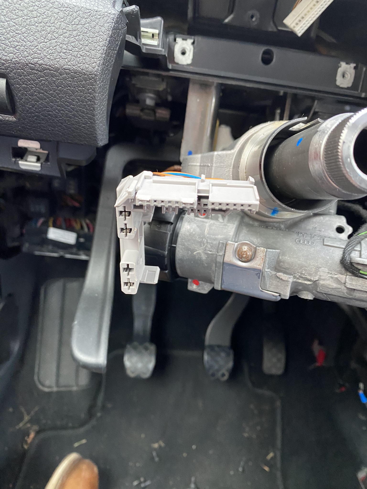

Nou ik heb de draden er in zitten. Ik zal eens uitleggen hoe ik te werk ben gegaan.
Benodigdheden:
- Korte en lange schroevendraaier met torx bitjes.
- Platte schroevendraaier, niet lang (verwijderen airbag uit stuur).
- 12 kant ster bit (verwijderen stuur)
- trim verwijderingssetje (kan ook met iets anders wat maar plat en stevig is van plastic)
- dopsetje 10 en uit mijn hoofd 12 (maar kan ook 13 zijn) voor de accu te verwijderen.
Als eerste haal je de minpool los van je accu en zet je het contact aan om alle spanning uit het systeem te halen. Sommige zeggen 5 minuten wachten maar dat heb ik niet gedaan. Dan haal je het kapje tussen je stuur en tellerunit weg. Makkelijkst is om deze onder je tellerunit beetje te pakken en los te wrikken aangezien deze met klemmen vast zit.
Nu draai je je stuurwiel een kwart slag en zie je aan de achterkant de borging voor je airbag (kijk even met je telefoon hoe dit zit) Dan kun je deze met een platte schroevendraaier loswippen. Nu het stuur een halve slag de andere kant op draaien en dan kun je de andere kant doen. Airbag connector losmaken door het witte pinnetje naar je toe te halen en dan kun je de connector losmaken. Nu zie je ook gelijk de 12 kant van het stuur die los moet. Nu heb je gelijk wat meer werkruimte als deze weg is. Nu komen de verschillen aan het licht. De oudere auto's hebben een connector die in een hoek loopt. Nieuwere auto's hebben meerdere losse connectoren. Bij de oude moet je een witte pin omhoog trekken en dan komt de connector ook gelijk los.
Als je toch bij je stuur bezig bent dan haal je je tellerunit ook los met de 2 torx en de kunsstof kap onder je stuur. 2 torx waar je stuur zat en 1 van onderaf. Nu is je stuur kaal. Op de foto zie je de hoek connector zonder kap, deze kap kun je er afschuiven om bij je draden te komen
Deze stappen staan ook allemaal vrij duidelijk beschreven in je Kufatec handleiding. Ik denk dat iedereen die wel heeft aangezien je de kabels het makkelijkst koopt via kufatec / vagshop want die is maar 30 euro en daar krijg je deze bij.

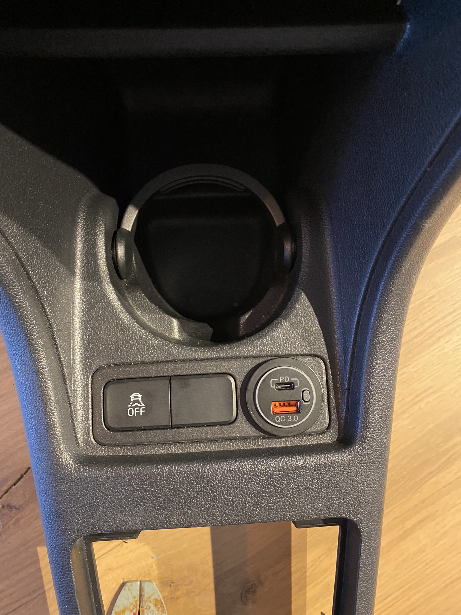

Nu gaan we over op het middenconsole. Eerst haal je de stofkap van de versnellingspook los. Achteraan loswippen en voor zit deze ingehaakt. Hieronder vind je 2 torx die losmoeten. Dan kun je het deel wat onder je radio zit helemaal lostrekken, deze zit nergens geschroefd. Dit is dus een soort U vorm om het middenconsole heen. Hierachter zitten weer 2 (uit mijn hoofd) torx die los moeten voor het middenconsole. Het middenconsole bestaat uit 2 delen. Het is wat makkelijker als je deze van elkaar aftrekt om het weg te krijgen. Beetje spelen met de versnellingspook en handrem om deze eruit te trekken.
Ik heb op Ali ook gelijk een usb oplader gekocht om de 12v te vervangen. Ik vind het irritant met die insteekdingen die loslaten of niet lekker zitten. Als je dit er toch uit hebt. Het gat van de 12v een beetje groter maken en je kunt zo de usb lader er in steken. De stekker van de 12v afknippen en de 2 losse connectoren er aan doen.

Nog even tussendoor, Ik haal de middenconsole en de plastic kap weg maar dat hoeft niet persee, je krijgt er wel een hoop meer ruimte door. Daarnaast wilde ik natuurlijk in het middenconsole die usb lader monteren. Ik haal in deze beschrijving heel mijn dashboard er uit. Er zijn mensen die dit kunnen zonder het te doen maar voor mijn idee was dit maar een half uurtje meer werk en kon ik zo veel beter bij de stekkers. Ik heb nog een foto gevonden van de pin achter op de connector van je hendels
Ok ik was dus gebleven bij het middenconsole. Als deze er uit is dan kun je bij een torx die aan de zijkant zit die het paneel onder het stuur vastzet. Ik heb hier in het verleden veel gedoe mee gehad omdat ik deze niet had gezien. Het paneel onder het stuur wordt dus met 1 torx rechts en dan volgens mij 2 torx achter het kapje aan de zijkant van je dashboard vastgezet. Het kapje aan de zijkant kun je eruit wippen want die zit niet vast met schroeven, hier zitten ook een stel zekeringen.
De hendels op je stuur worden in mijn geval vastgehouden met 5 clips aan de sleepring, let op dat de sleepring niet gedraaid mag worden want dan is deze nutteloos. Dus in de goede stand houden en ff tiewrap er omheen. Bij de nieuwere versie zit deze vast met 2 schroeven. Dan achter de hendels een torx losdraaien en haal je de hendels er zo af.
Ik heb hier dus weinig foto's van omdat het niet erg moeilijk is en ik het ook al meerdere keren heb gedaan ivm audio upgrade.
Nu gaan we naar het leuke deel, de electronica.
Ik begin met de tellerunit. De stekker haal je uit zijn clip door het oranje zijkantje er af te schuiven en dan haal je de connector zo uit de clip.
Dan plaats je de pinnen op de plek zoals aangegeven in de omschrijving. De nummers van de pinnen staan op de blauwe clip waar je de connector uit hebt gehaald.
Deze draden even netjes een route geven achterlangs en toen heb ik de draad naar de ECU getrokken. Dit is de lange draad met losse iso connector. Even opzoeken in je omschrijving welke motor je hebt. Hiervoor werk je het beste van buiten naar binnen. Er zit een doorvoer onder je bestuurdersparafaan. zie foto. Ik heb een klein gaatje hierin gemaakt met een schaar en daar doorheen een elektriciteitsdraad harde kern geprikt. Aan de binnenkant de draad eraan vast gemaakt met tape en naar buiten getrokken.
Voor deze klus moet je accu er uit. Dus beide polen losmaken en dan aan de linkervoorkant van de accu 1 bout losmaken en je kan de accu er zo uit tillen. Je ECU is de grote grijs metalen plaat die je nu ziet. Deze 2 schroeven loshalen en je ECU is los.
Aan de onderkant heb je afhankelijk van je type 2 of 1 stekker. Even uitzoeken welk type je hebt en aan de hand daarvan de pin bijsteken. Ik heb geen iso tang maar heb de connector met een tang dichtgedrukt. Dit is niet heel erg stevig maar even een tiewrap om alle kabels waarmee je voorkomt dat deze loskomt. Nu alles weer in omgekeerde volgorde terugplaatsen.
Nu door naar de stekkers voor de BCM. Wat een gedoe is dat. Die kabels zijn zo kort dat je dit achter de ecu moet doen waar je ongeveer niks ziet als je onderdoor gaat aansluiten. Ik vind het knap dat mensen dit kunnen aansluiten zonder het dashboard eruit te halen. Ik heb dus het Dashboard er wel uitgehaald
Het dasboard is wel even een klusje maar ook niet super lastig. Schroeven aan de zijkant losmaken en niet vergeten dat je een schroef hebt in het afdekkapje aan de zijkant. Beetje lastig uitleggen maar deze gaat naar boven toe. Zie foto
Dan bij de airbag 2 schroeven die deze aan het frame vasthouden en de stekker van de airbag (passagier). Deze maak je los door het oranje kapje uit de connector te trekken (niet helemaal) scherpe platte schroevendraaier of een mesje wip je deze zo los. Dan gaat de connector ook los.
Dan je radio uitbouwen. In het kort, de kap om je verwarmingsdelen loswippen waar schroeven achter zitten, dan de radio eruit trekken door in de 2 uitsnedes een tool te stoppen. Dan trek je deze los. Alles van de verwarming loskoppelen en dan kun je zo het hele dashboard eruit trekken. Dit is heel erg kort maar ik heb hier ook geen foto's van helaas.
Dan de 2 connectoren van de BCM losmaken en uit de clip halen. De connector uit elkaar schuiven en dan zie je de cijfers staan. In de omschrijving staat waar de pinnen moeten. 1 kabel moet je splitten. Ik heb hiervoor een soldeerverbinding gebruikt maar kan ook met tape.
