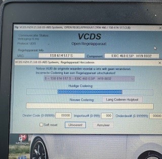

Vraag: Van mijn Up heb ik onlangs de ABS pomp vervangen, van een 2012 model naar een 2022 model. qua model gewoon passend, maar via VCDS zag ik dat hij geen codering heeft. Via longcodering wel mijn oude overgenomen, accepteert de codering wel maar komt niet zichtbaar terug. Is een nieuwe ABS pomp wel met VCDS in te stellen of alleen door een dealer te doen.
schermafbeelding vcds.jpg (32.28 KiB) 14083 keer bekeken

Heb je de basic settings laten uitvoeren en/of de calibratie? Als die niet uitgevoerd zijn pakt hij de codering niet. Wat voor foutmelding krijg je op de ABS module.

Hallo DrEd, ik heb nog niets laten uitvoeren. Ik begrijp dat de basic en/of kalibratie gedaan moet worden en niet met behulp van VCDS is te doen.
Hierbij een overzicht van het log
Adres 03: ABS Systeem (J104) Labels: 1S0-614-517.clb
Onderdeel No SW: 1S0 614 517 S HW: 1S0 614 517 S
Component: EBC 460 ESP H19 0032
Serienummer: A025J7D
Codering: 00000000000000000000000000000000000000
Werkplaats#: WSC 00000 000 00000
ASAM Dataset: EV_Brake1ESPEBC460TRW 002107
ROD: EV_Brake1ESPEBC460TRW_VW12.rod
VCID: 3FDABDBB07F2D623B69-806A
6 Fouten Gevonden:
0360 - Sensor voor stuurhoek
B1168 54 [137] - Calibratie onjuist / Basiswaarden
MIL AAN - Bevestigd - Getest sinds Geheugen Wissen
0361 - Sensor voor dwarsversnelling
C1079 54 [137] - Calibratie onjuist / Basiswaarden
0362 - Langsversnellingssensor
C1017 54 [137] - Calibratie onjuist / Basiswaarden
0363 - Sensor voor verdraaiing wagen
C107D 54 [137] - Calibratie onjuist / Basiswaarden
0287 - Databus ontbrekende info
U1121 00 [009] - -
[MSG_AIRBAG_1_TIMEOUT]
Bevries Frame:
Fout Status: 00000001
Fout Prioriteit: 6
Fout Frekwentie: 1
Reset teller: 51
Storingcode: 00 01 1F
0485 - Regelapparaat niet gecodeerd
U1013 00 [137] - -
[CHASSINF_VC_IIS_POS_NOT_CODED]

Wil je deze codering eens proberen?
12BF24712BAD02F848FE24F9D4AF40505FB100

Kan ik allicht eens proberen, komt deze codering uit je eigen auto?

Nee, er schijnen toch 2 verschillende ABS-pompjes in omloop te zijn. En de codering daarvan is verschillend. Dit is de code voor het minder gangbare type. Beetje trial and error.
