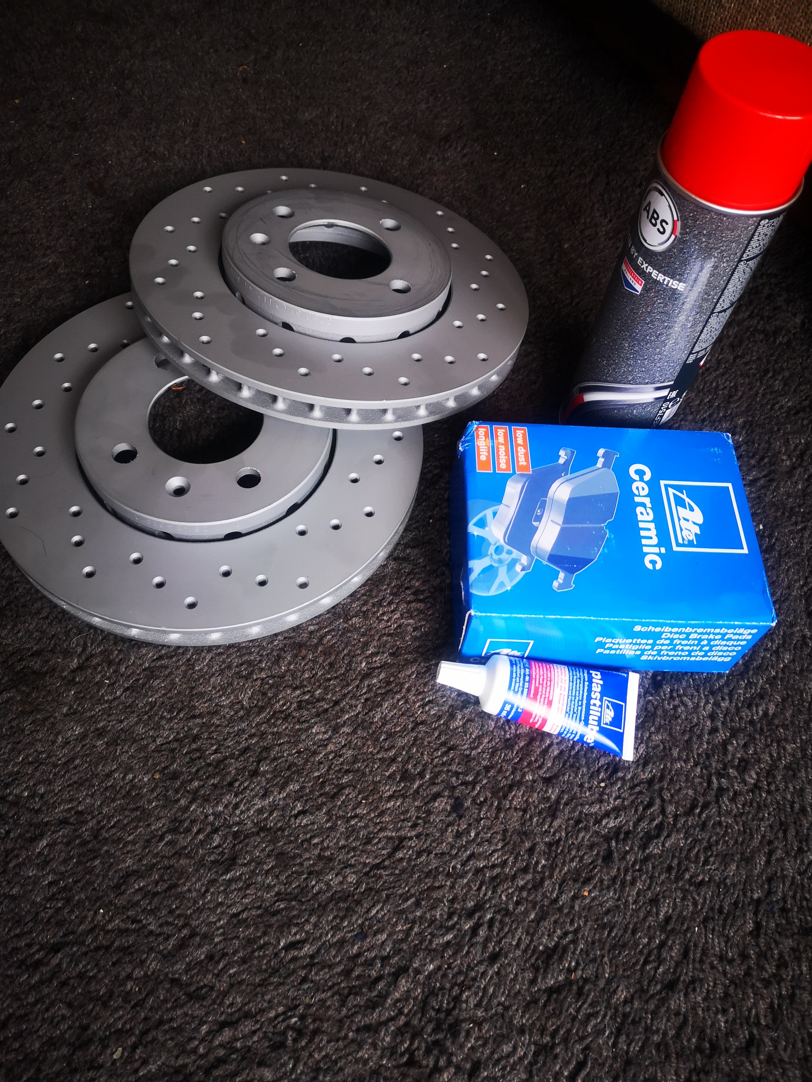

Nu even tijd maken om ze te monteren.
Zimmermann schijven met Ate ceramic blokken.

Mooie upgrade.
- Berichten: 2833
Re: Remschijf problemen
Zien er goed uit! Jammer dat de officiële dealer ze niet levert, mogen waarschijnlijk alleen uit de eigen voorraad de nogal matige remschijven leveren. Mag ik vragen wat zo'n set kost?
Besteld bij winparts. €202.00
Je krijgt er gratis remmen reiniger en vet bij.
De Zimmermann schijven hadden zij niet op voorraad. 6 dagen geduurd.
Ik had ook geen haast.
- Berichten: 13480
Dat is niets te duur!
