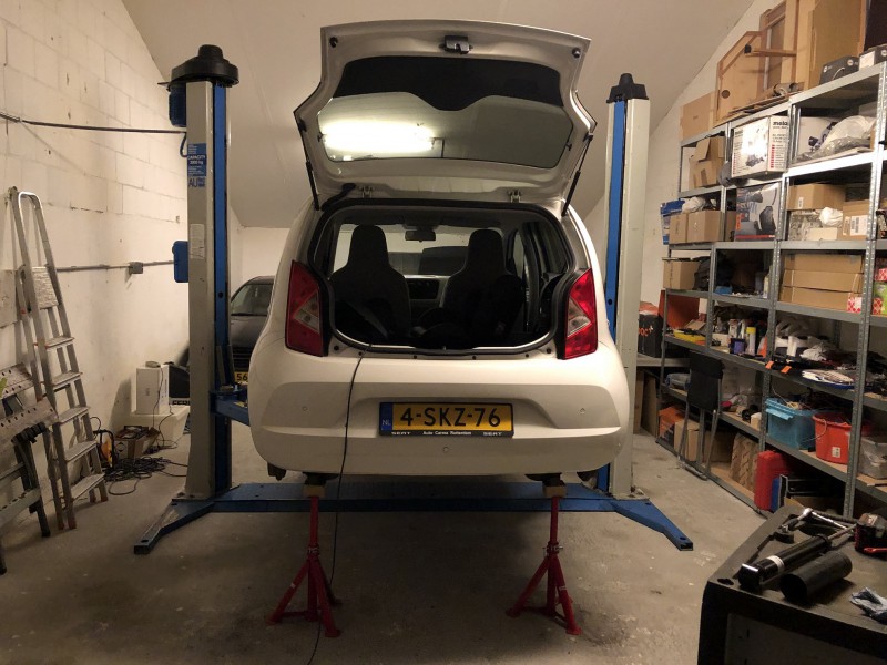

Afgelopen voorjaar heb ik bij onze gezins Alhambra nog adaptieve schokdempers geinstalleerd, inclusief sensoren, kabelboom, schakelaars en inleren. Vind je wat foto's interessant, kijk dan hier: https://forum.vwpassat.nl/index.php?/to ... ent=858618
Bij die DCC inbouw klus vergeleken zijn nieuwe dempers op de Mii kinderspel. Heb overigens ook het geluk dat ik over een eigen ruimte met hefbrug beschikbaar wat het klussen aan de auto ook veel prettiger maakt. De ruimte is inmiddels een stuk netter dan op deze 4 maand oude foto, met stellingkasten ipv rommel op de grond, maar dit is de enige foto waar de Mii in de lucht hangt

Gisteravond de achterste dempers vervangen voor de Bilstein B4. Rijdt en veert een stuk beter, hij is lang niet meer zo deinerig! Hopelijk volgende week, of misschien eind deze week, even tijd vinden voor de voorste dempers voor het complete plaatje, de auto is vandaag en morgen weer nodig voor wat ritten dus ik moet deel 2 even vooruitschuiven.
Had gehoopt dat het krakende geluid ook weg zou zijn. Dat was het ook, maar ik had ook de indruk hoe langer ik reed, dat het weer terug kwam. De rubbers bovenaan heb ik hergebruikt en niet vernieuwd, ze zagen er nog net zo uit als nieuwe op de foto's. Heb de rubbers ook niet ingevet ofzo, eigenlijk zoek ik een echte oplossing ipv invetten
Eerlijk gezegd vond ik de constructie met de 2 gelijke rubbers (zogeheten lagerring 1S0512335A) , 1 boven en 1 onder het gat naar het chassis, en daartussenin een ijzeren huls (afstandshuls 321512117A) niet echt slim ogen. Veel sleutelervaring heb ik niet, maar weet wel dat bij mijn Corrado achter er een heel dik rubber zit geheel door het gat heen, en daar vanonder een stalen veerschotel tegenaan (wie het wil zien, dat is VW nummer 191512333). Ik heb de indruk dat het bij de Mii misschien wel mogelijk is dat de afstandshuls het ijzer van het chassis (het gat waar die doorheen steekt) kan raken ook al zag ik daar geen beschadigingen aan de lak.
Bij mijn Seat Alhambra zat de bevestiging van de achterste demper ook anders, zoveel bij alle grotere moderne VAG auto's met een schokdemper lager onderdeel. Dus dat is helemaal niet vergelijkbaar.
