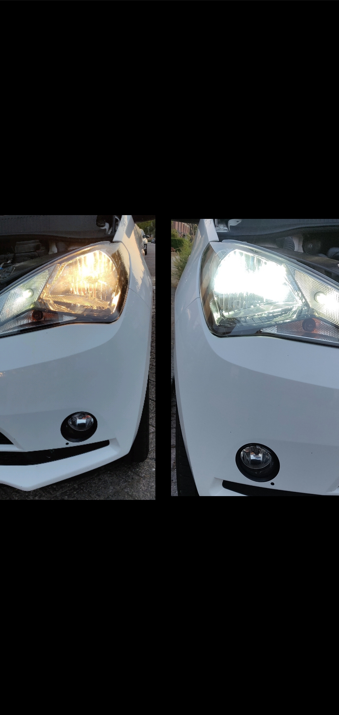

Je moet sowieso H4 hebben, zelf had ik bij mijn eerdere Mii hele fijne Led h4 ingebouwd van Philips. Zie foto voor het verschil.
Momenteel heb ik m'n Up! daar de opvolger van ingebouwd.

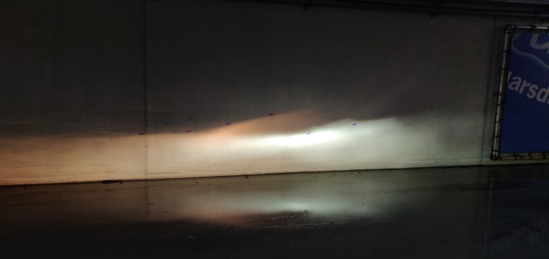

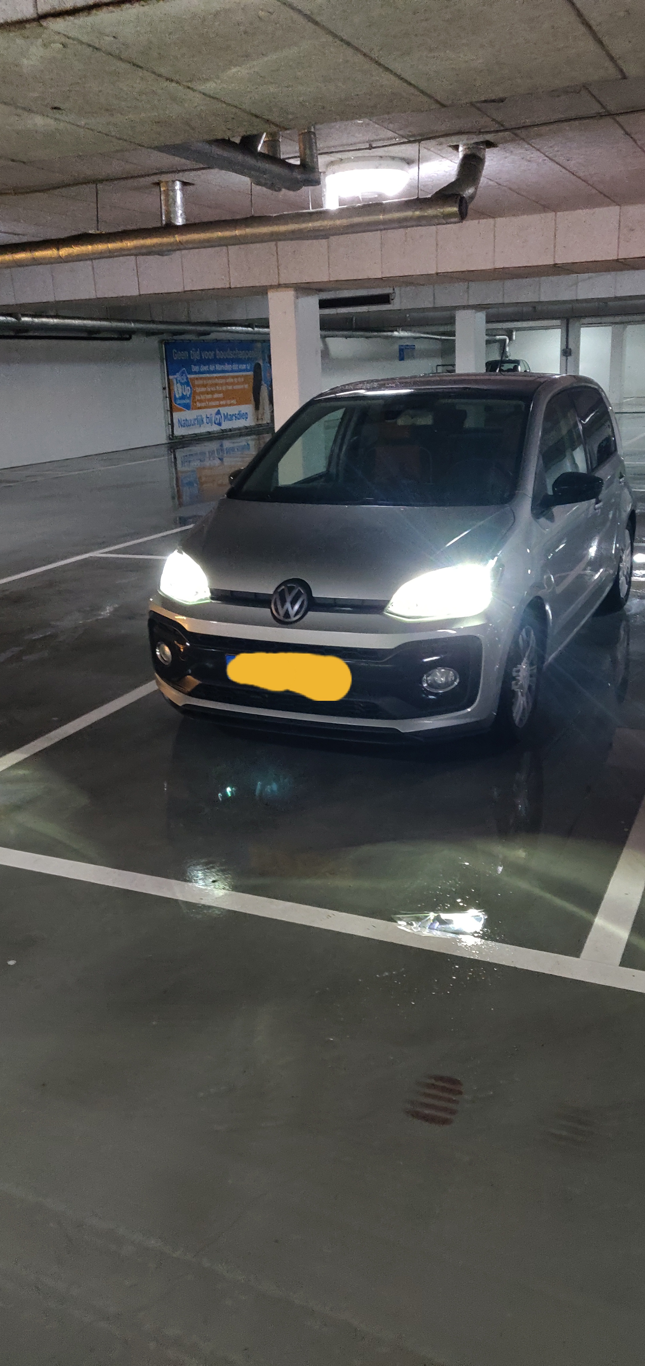

Soms zie je wel eens van die knapen rijden in bijvoorbeeld een golf 4 (no offence) met veel te felle ali-meuk lampen van 2 tientjes met een bak strooilicht van hier tot Jericho. Ja...dat zou idd verboden moeten worden en komt ook niet door de apk.
Maar bij de lampen die ik gekocht heb ben ik daar niet bang voor, ben inmiddels vele honderden donkere kilometers verder en er heeft niemand geseind. Zijn perfect afgesteld bij de dealer en geven geen strooilicht, een keurmeester interesseert het niet zoveel wat voor lampen een auto heeft, als het lichtbeeld maar goed is.
Zal een plaatje bijvoegen over kleurtemperatuur van lampen, misschien heb je er iets aan. Mijn H4 is bijvoorbeeld 5800 kelvin, dat benaderd daglicht, zie foto...

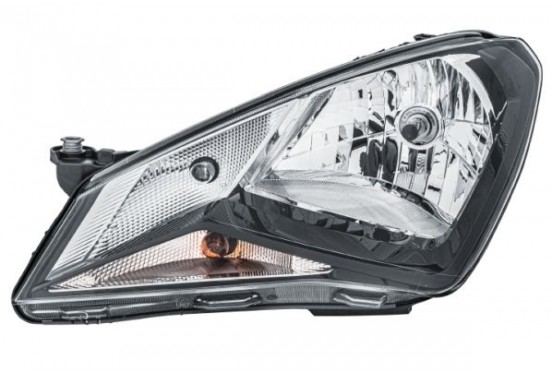

Zoals je op bovenstaande foto duidelijk kunt zien heeft een Mii koplamp 3 lampjes, een H4 voor dim/grootlicht, een knipperlicht PY21W en een W21/5W lamp, ook wel aangeduid als T20 W21/5W inderdaad.
Net zoals de H4 lamp 2 functies heeft, dim-en grootlicht, heeft die W21/5W lamp dat ook.
Overdag brand hij met 21 watt en in het donker in combinatie met het dimlicht met slechts 5 watt. Er is dus niet een apart w5w stadslicht wat jij lijkt te zeggen. Anders gezegd, jouw dagrijverlichting en stads/parkeerlicht is één en dezelfde lamp. Probeer maar eens uit tegenover een winkelruit en draai aan je lichtschakelaar.
Ik weet niet meer welke ledlamp ik destijds gekocht had als vervanger voor de W21/5W.
Beter dan dit kan ik het niet uitleggen, succes ermee
