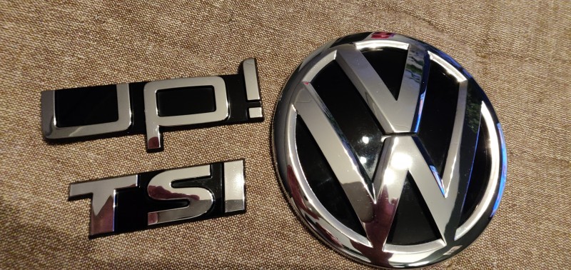

Dat kan ik niet zien zonder foto, maar jouw vrouw haar Up is een pre-facelift. Da's een ander logo.
Kan mij eigenlijk niet herinneren dat je ooit verteld had dat je ook een tsi had maar misschien heb ik eroverheen gelezen :)
Wat je op onderstaande foto van het oude type goed kunt zien is dat die uit 2 delen bestaat. Het chroom zit vastgeklikt op het zwart, in tegenstelling tot het nieuwe logo wat uit één geheel bestaat. (Dit is denk ik het achterklep logo, zelfde idee)
Als je hiertussen het verschil niet ziet kun je overwegen even langs de opticien te gaan (grapje hè)
En ja, met een beitel dingen verwijderen is geen kunst, wel als je het heel wilt houden ;)
