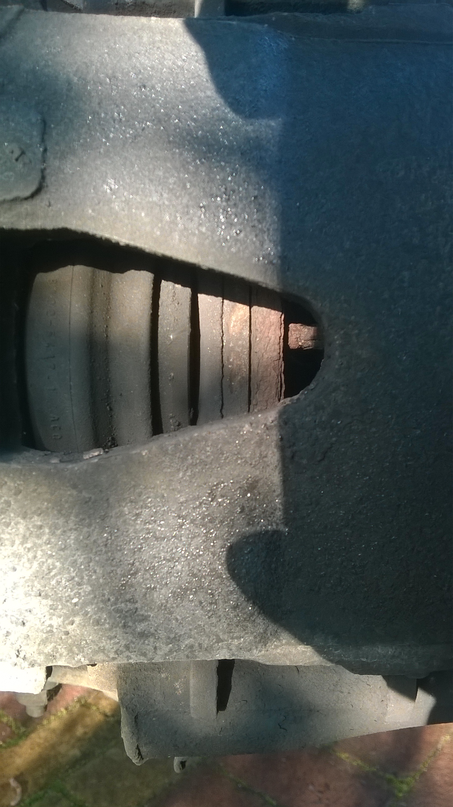

Hallo Dennis,
Beide zijden bekeken, lijken beide gelijk. Op voorgaande foto's was de rechterzijde.
Dit is links: Rem zoveel mogelijk op de motor -> terugschakelen door alle versnellingen. Volgend jaar wellicht weer de bergen in in Oostenrijk, tegen die tijd moet de voorzijde nog nieuwe banden, dus ik kan voordat ik ga nog een keer kijken en alsnog beslissen om te vervangen lijkt me.

remblokken zijn nog dik genoeg om te laten zitten mvg Peter

Wel van belang om daarbij je koppeling goed te ontzien! Een paar keer vaker nieuwe remblokken is een stuk goedkoper dan nieuwe koppelingsplaten, lijkt me.

Normaal terugschakelen met koppeling, niet te hoog in toeren de koppeling weer op laten komen. Meer kan ik er niet aan doen. Moet trouwens zeggen dat ik eenzelfde rijstijl bij mijn motor erop na houdt. Die heeft nu 48.000 gedraaid en de voering van de koppelingsplaten (natte meer-platenkoppeling) heeft nog zowat dezelfde dikte als bij nieuwe platen.
