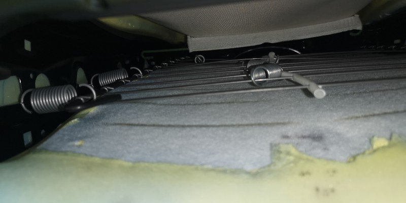

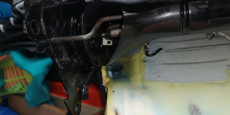

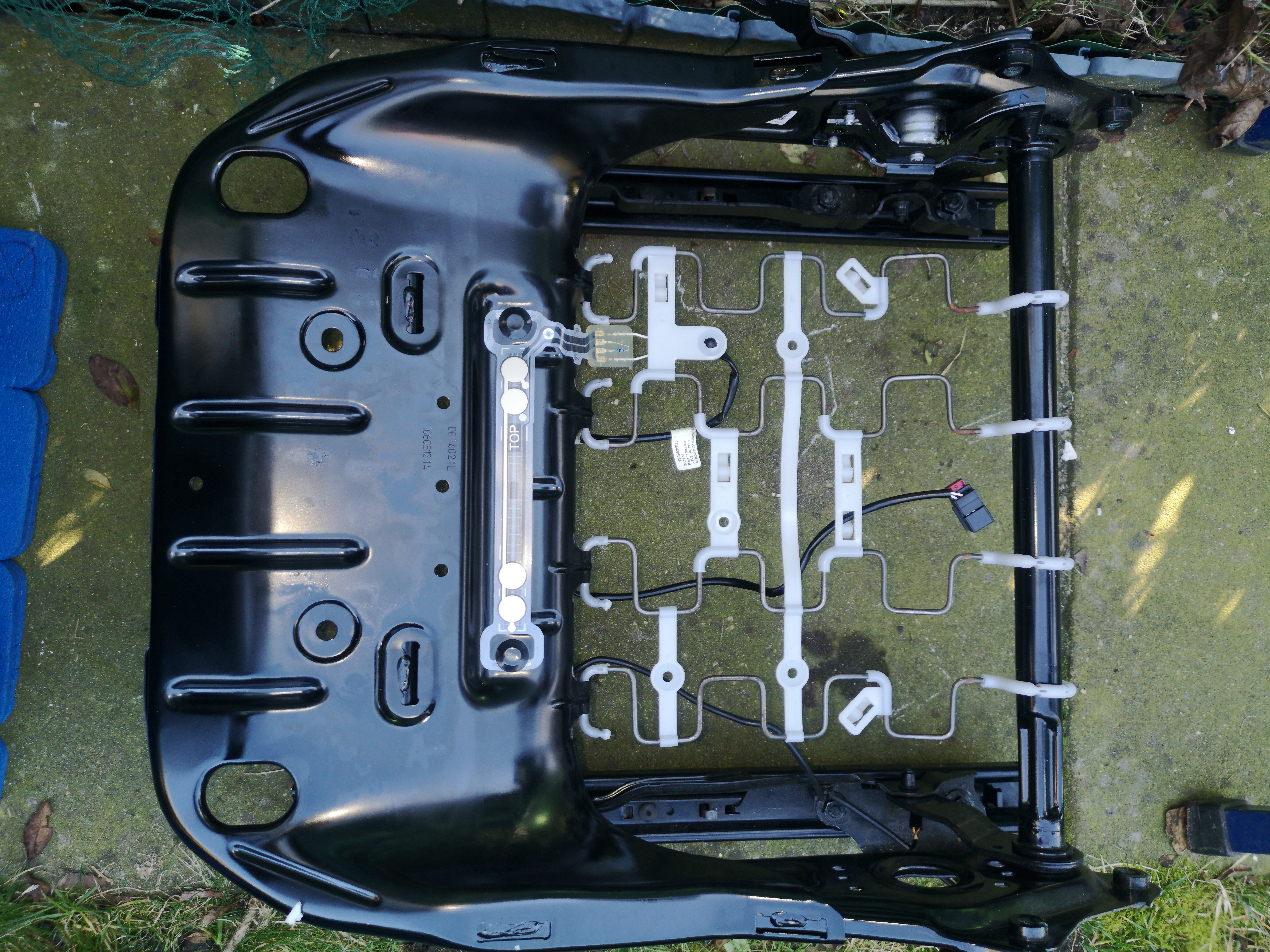

Zo niet kan het kraken uit het scharnierpunt komen. IK plaats wat foto's, heb je alvast een idee hoe de zitting er zonder bekleding uitziet.
Frame zitting.

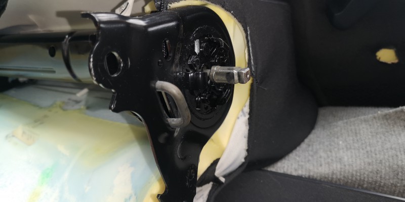

Nog een paar foto's van de rugleuning.
Scharnierpunt.
