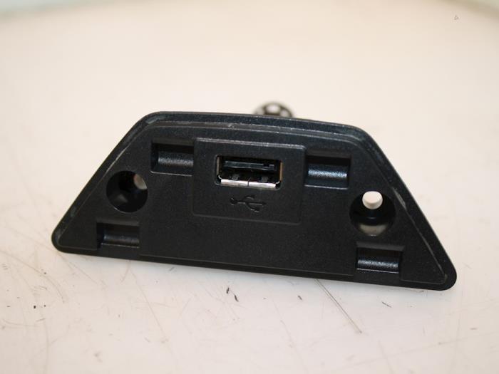

Misschien m'n eigen vraag beantwoord. Dit lijkt op zo'n bodemplaat waar dus de USB in zit:
Dan wordt hier de telefoonhouder opgeklikt?

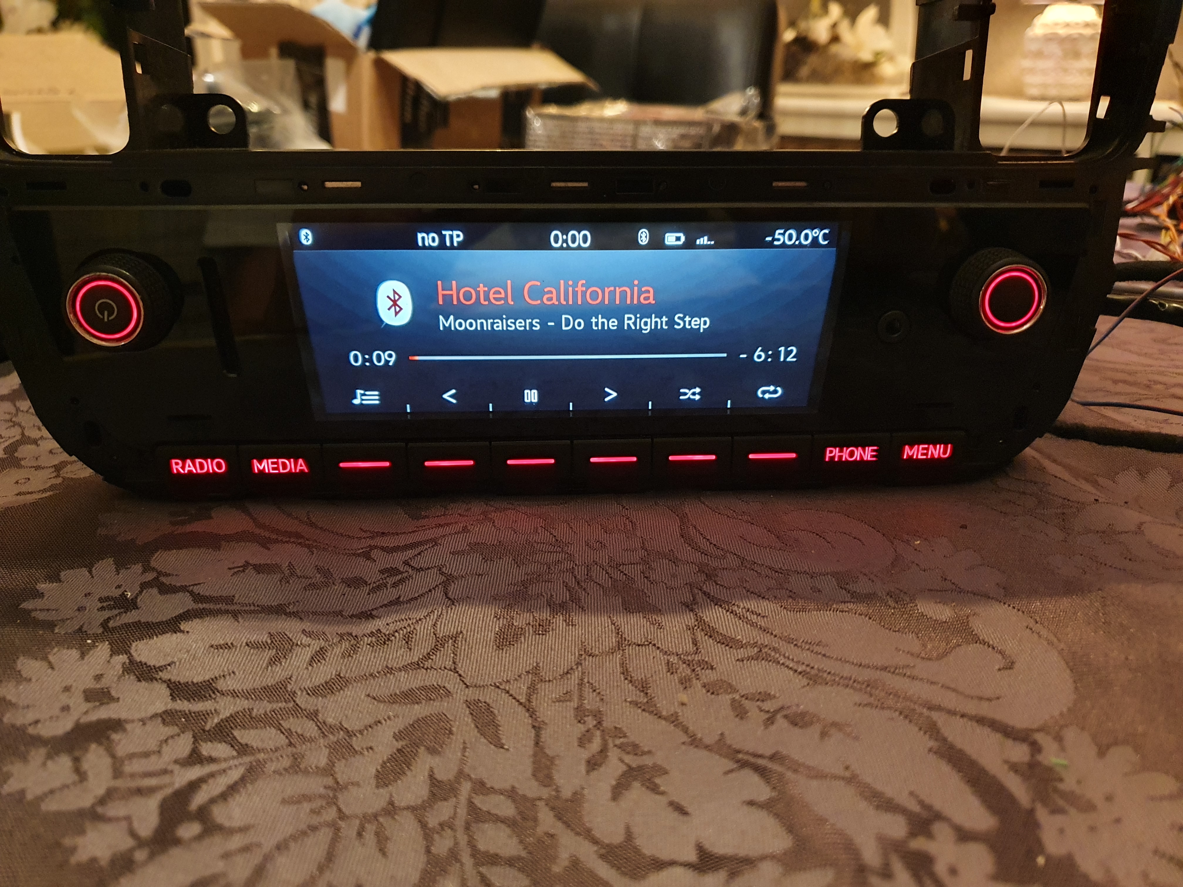

Ja inderdaad, heb net de radio aangesloten in tafelopstelling en kunnen verbinden met mijn telefoon.

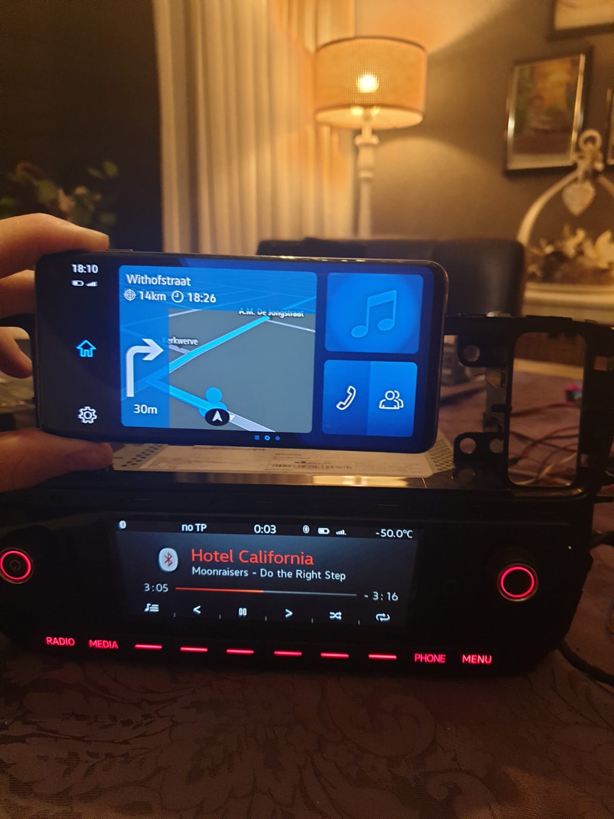

App geinstalleerd en ben wat aan het spelen.
Maar AppConnect vereist wel een USB kabel, maar die zit dus in die voet verwerkt.

Heb me vergist er zit geen AppConnect it. Wat ik zag was de optie App om met de app op je telefoon te verbinden.
Heb een tafelopstelling werkend en ziet er goed uit.
Wel even de groene leds vervangen door rood ;-)

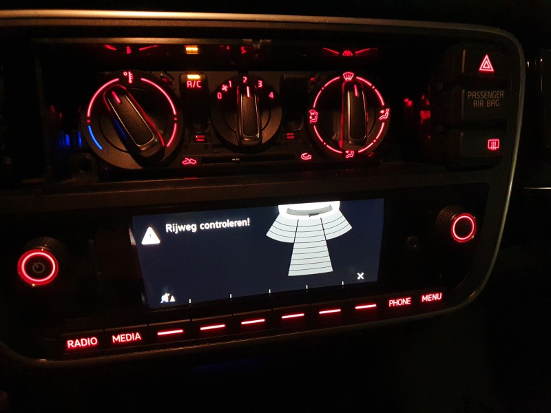

Vandaag PDC/OPS werkend gekregen (met andere PDC module 475B 0013).

Zojuist even de achteruit camera snel getest :-D

De bodemplaat waar nu de Garmin op zit is met 2 torx los te maken en je kunt gewoon de andere bodemplaat met USB aansluiting daar plaatsen.
