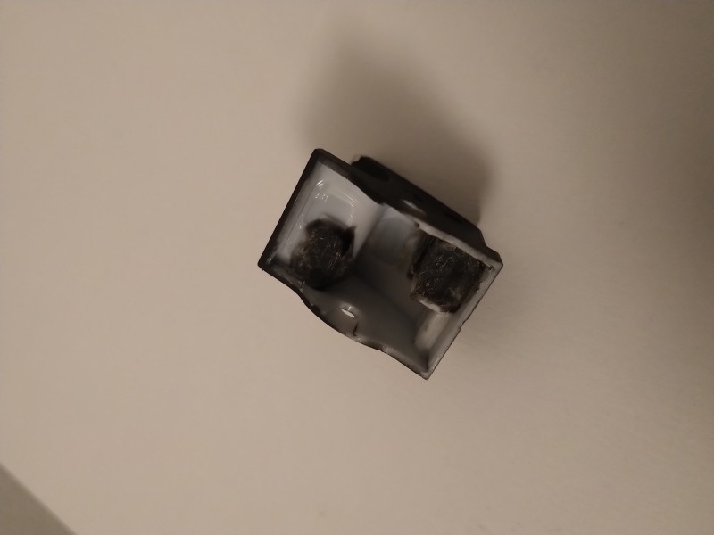

i stripped a windows switch to investigate led position but cant see any pad area for the LED :(
Help ;)

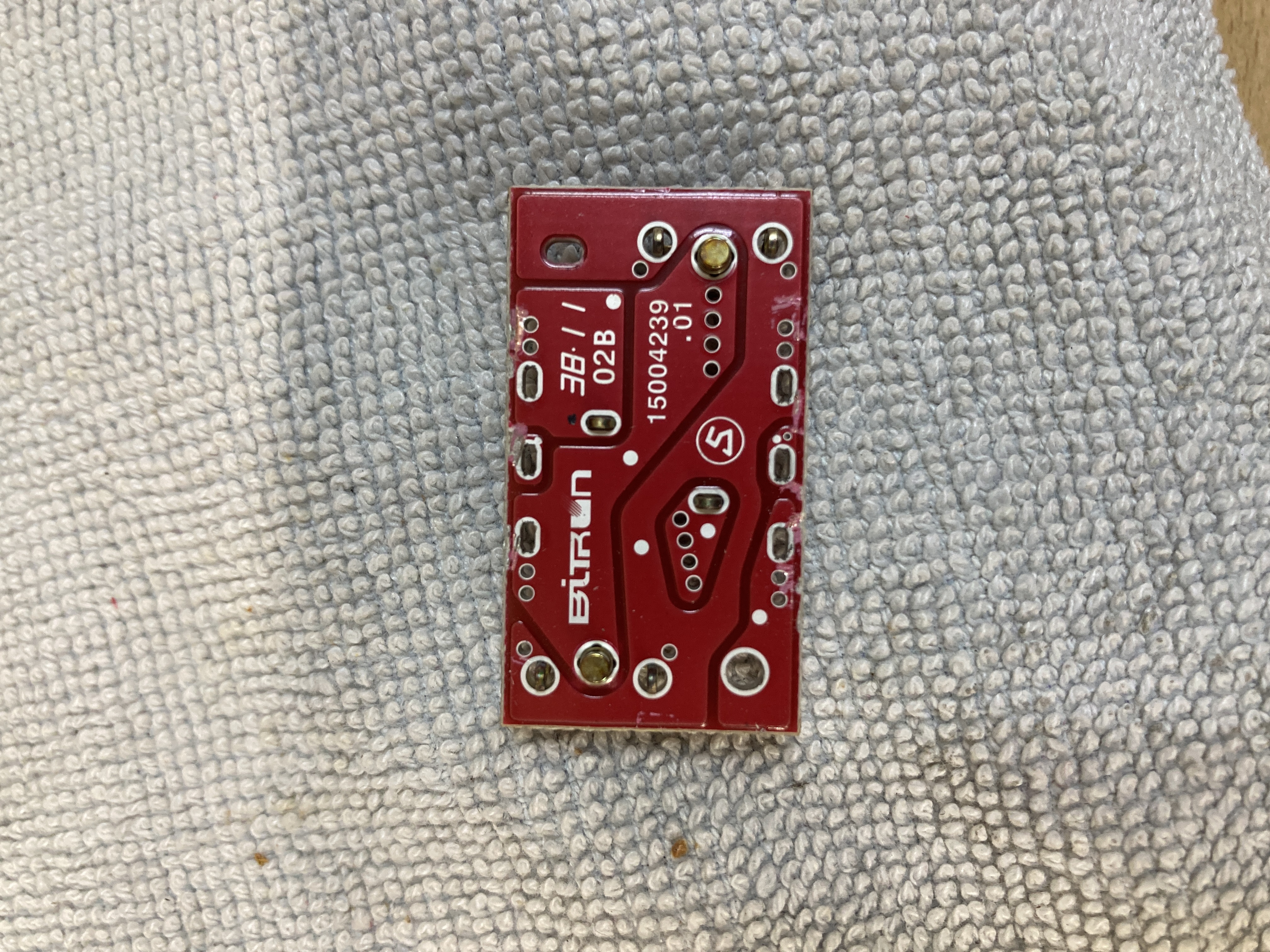

Tevens is dit de onderkant vd print, kan je aangeven waar led en weerstand moet komen?
En tevens heeft mijn huidige knop een opgeprint logotje vh raam. Daar komt geen licht doorheen. Die knop van een golf6 op onderstuk vd up zetten lukt ook niet want die bedient niks
Hoe heb jij dit gefixt?

this is my rough Guess on how it was done as LED has to be at bottom of light tunnel in switch.
Regards
Rick

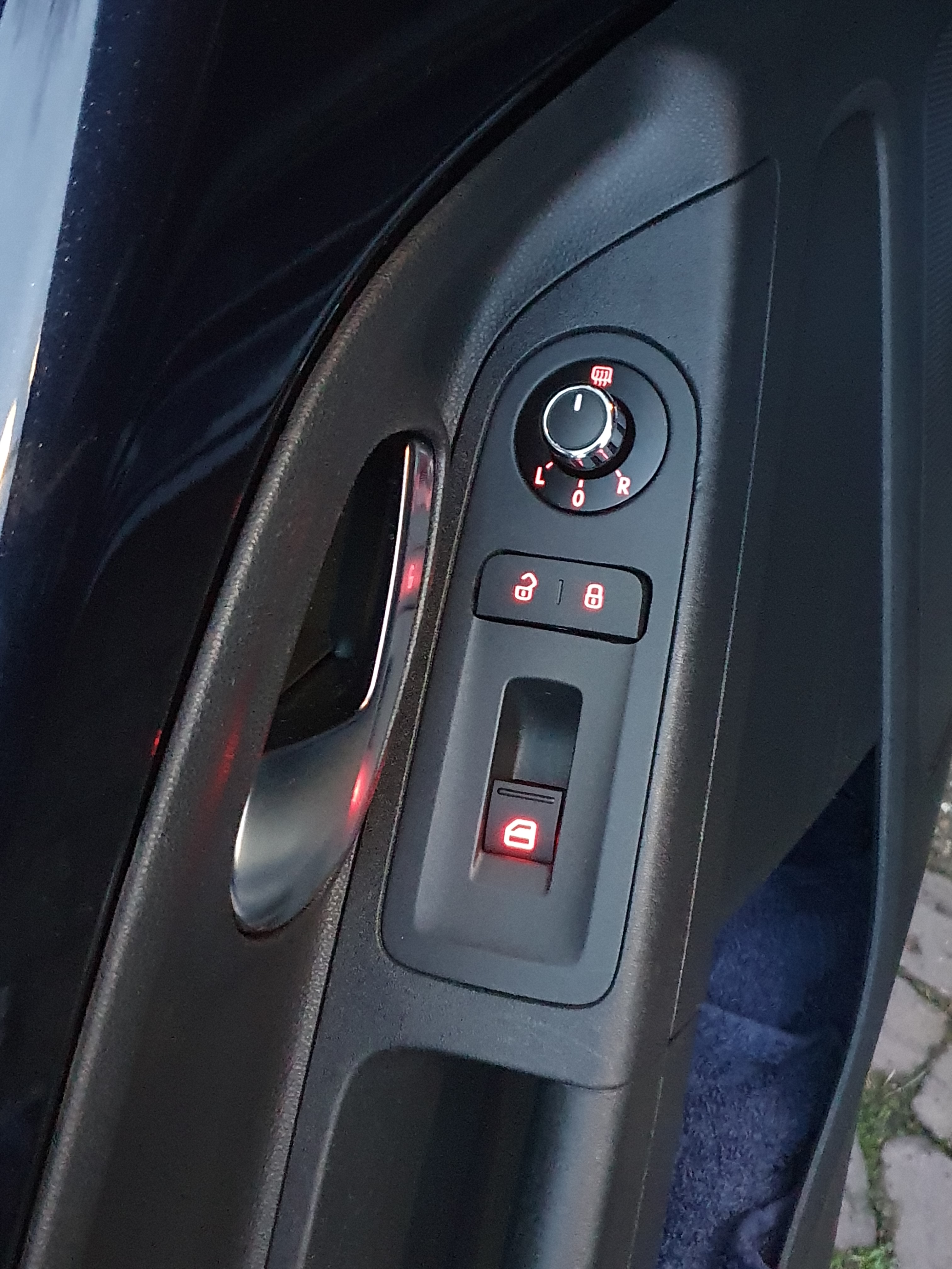

Here is picture of my switch with led and resistor:
And yes you have to switch to button topside for one from Golf/Polo/Passat or similar because they are transparant and the original topside is not.
Rgs Bonny
