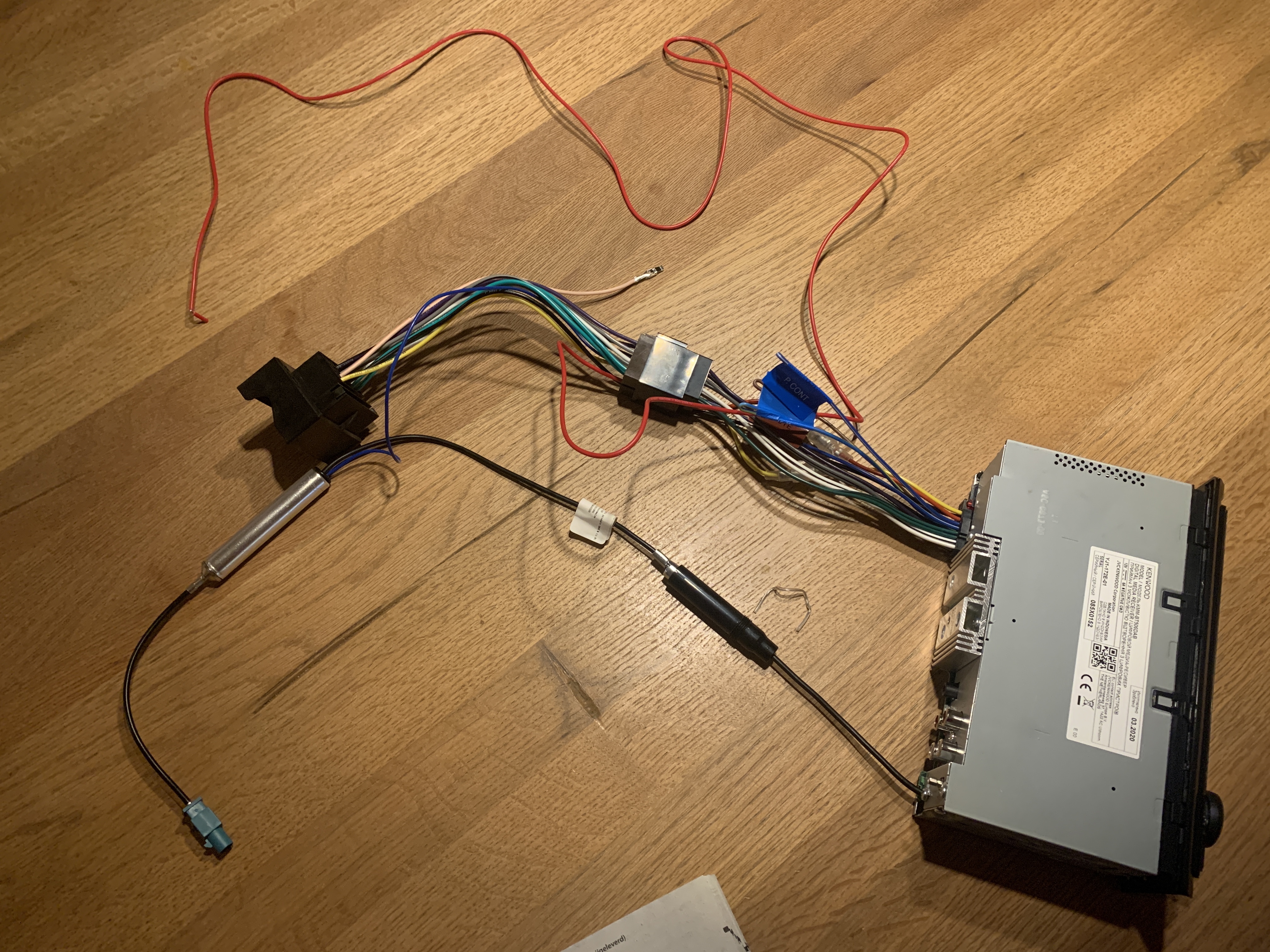

Ik heb via Amazon zo'n frame besteld en een mooie kenwoord autoradio met alles erop en eraan gekocht.
Toch loop ik nog tegen wat dingen aan bij de inbouw van deze DIN1 radio in mijn up van 2013.

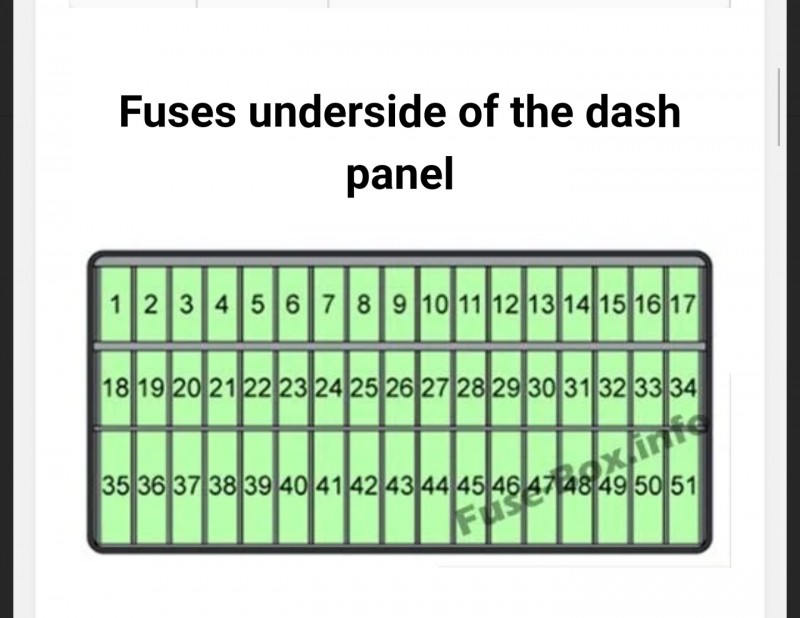

2. Ik wilde even testen of hij het doet, alle stekkers aangesloten, maar niets, helaas. Ik begreep dat hij het ook zonder de rode kabel aangesloten het zou moeten doen?
3. Het rode kabeltje moet ergens op de zekeringkast? Iemand een voorbeeld?

De rode kabel moet op een geschakelde plus in je zekering kast.
Daarom werkt hij ook niet vanwege het canbus systeem.
Zekering 36 is van de sigaretten aansteker daar zit hij bij mijn Mii ook op.

Top, dank je. Heb je ook tips hoe je hem daar "op" krijgt?
