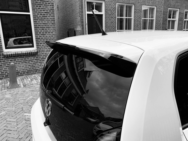

Ik had inmiddels gevonden dat het M6 was en wist via via een adresje voor de blindklinkmoeren die gelijk langs gehaald en begonnen! Helaas zat het gereedschap niet mee, dus morgen de laatste 2 blindklinkmoeren bevestigen en de spoiler er op schroeven, hier alvast het resultaat!

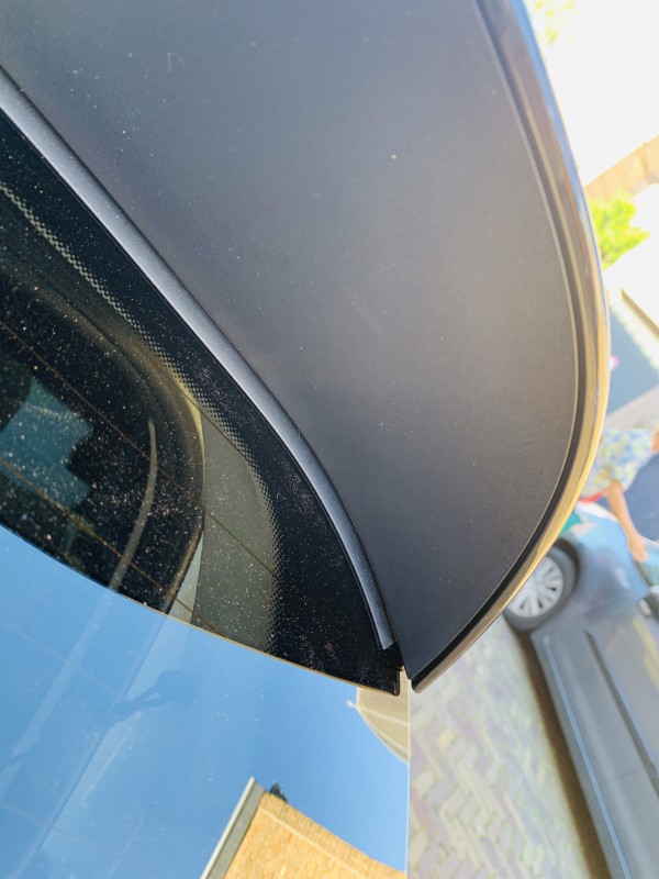

Vandaag ook een gti spoiler ontvangen
Samen mer een bevriend auto monteur de spoiler gaan monteren
Brak de blindklinkmoertang af dus maar vier kunnen zetten van de 6
ps is bij jullie de onderkant (het 2de gedeelte mat kunststof en het boven gedeelte glanzend)

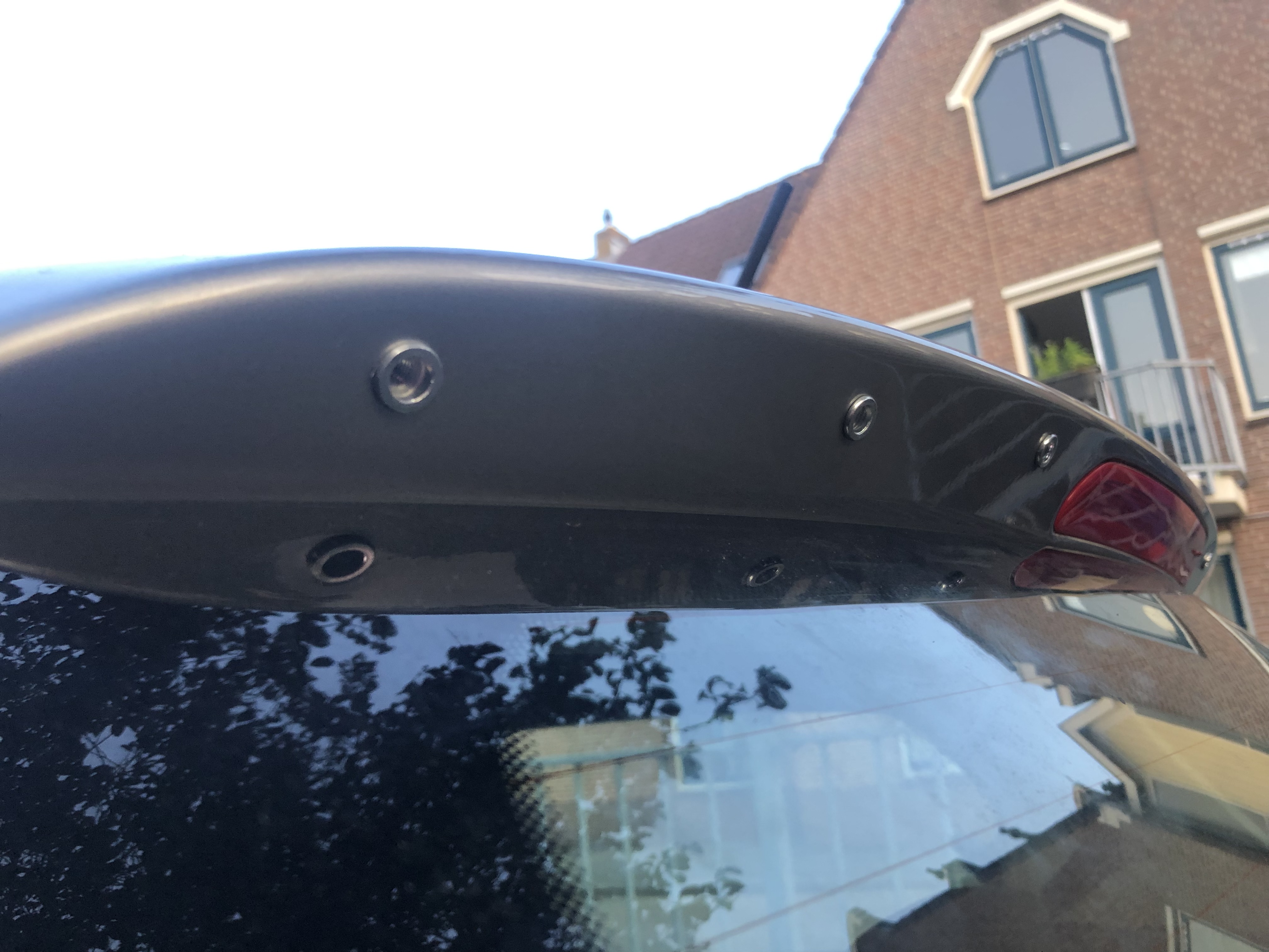

Hebben er meer waarbij de GTI spoiler een heel klein stukje open staat

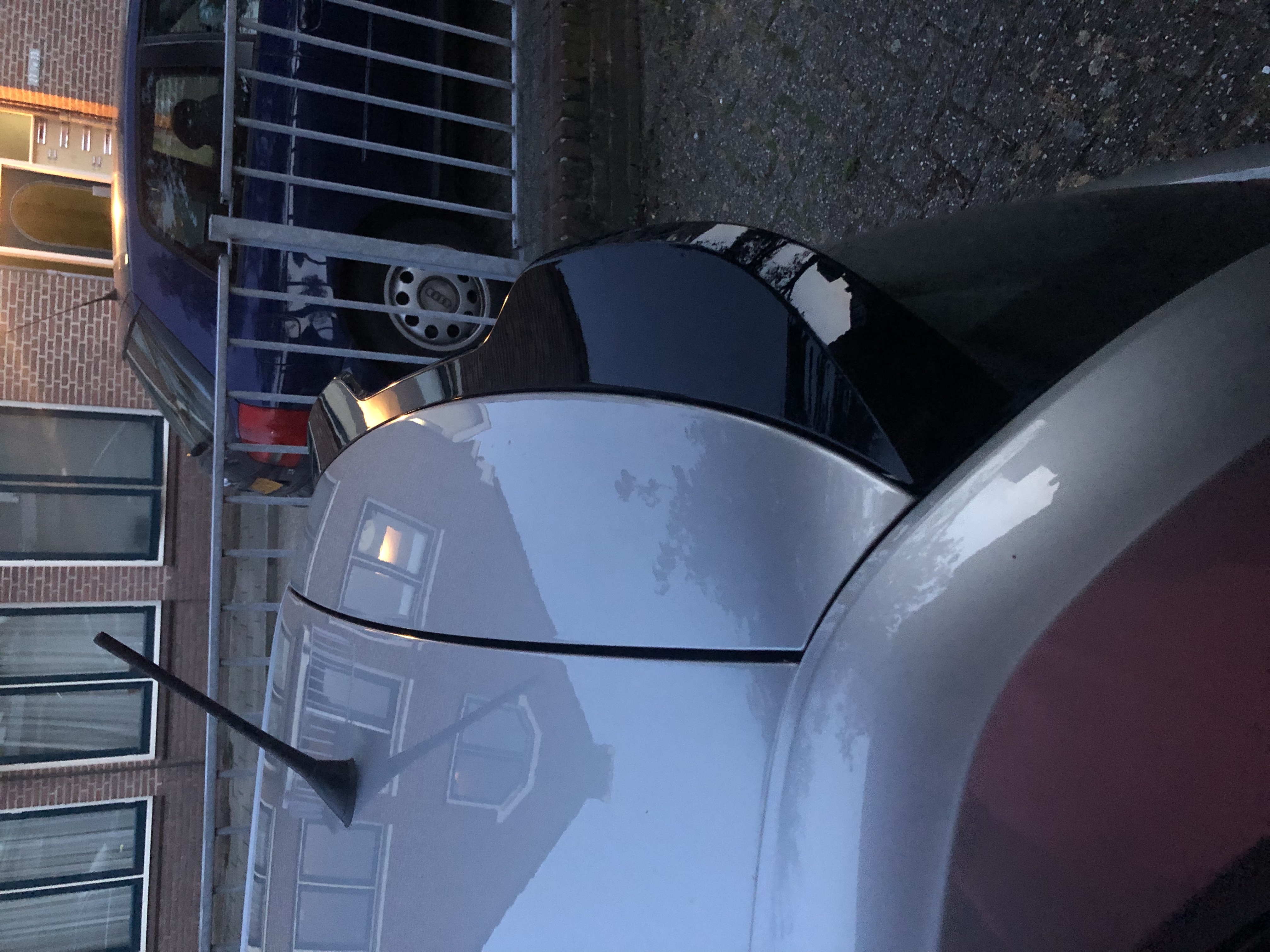

Ook bij mijn zit de spoiler erop
