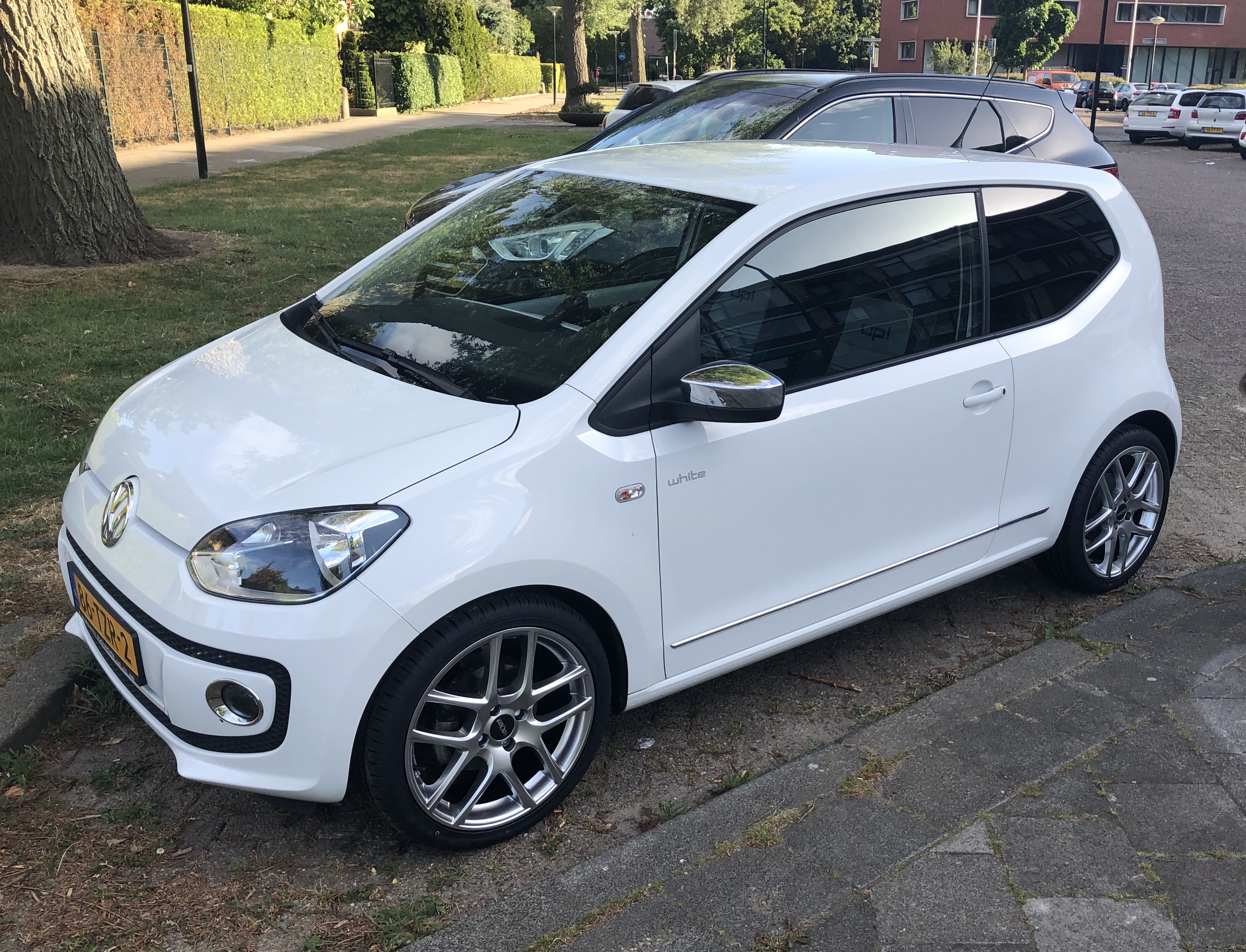

Mijn Up! staat op witte 16" Rota Grids 7J ET40 icm met 205-45-R16 bandjes (geen spacers). Verlaagd met H&R verlagingsveren. Hiervoor reed ik op 17" velgen maar dat vond ik toch te hard. Dit is perfect :mrgreen:

Heb deze nog niet eerder voorbij zien komen in het velgen-topic. Deze week laten monteren. Oxxo Vapor 7x17 ET 40 met 205/40-17.
Zijn ook verkrijgbaar in zwart of zwart gepolijst.
