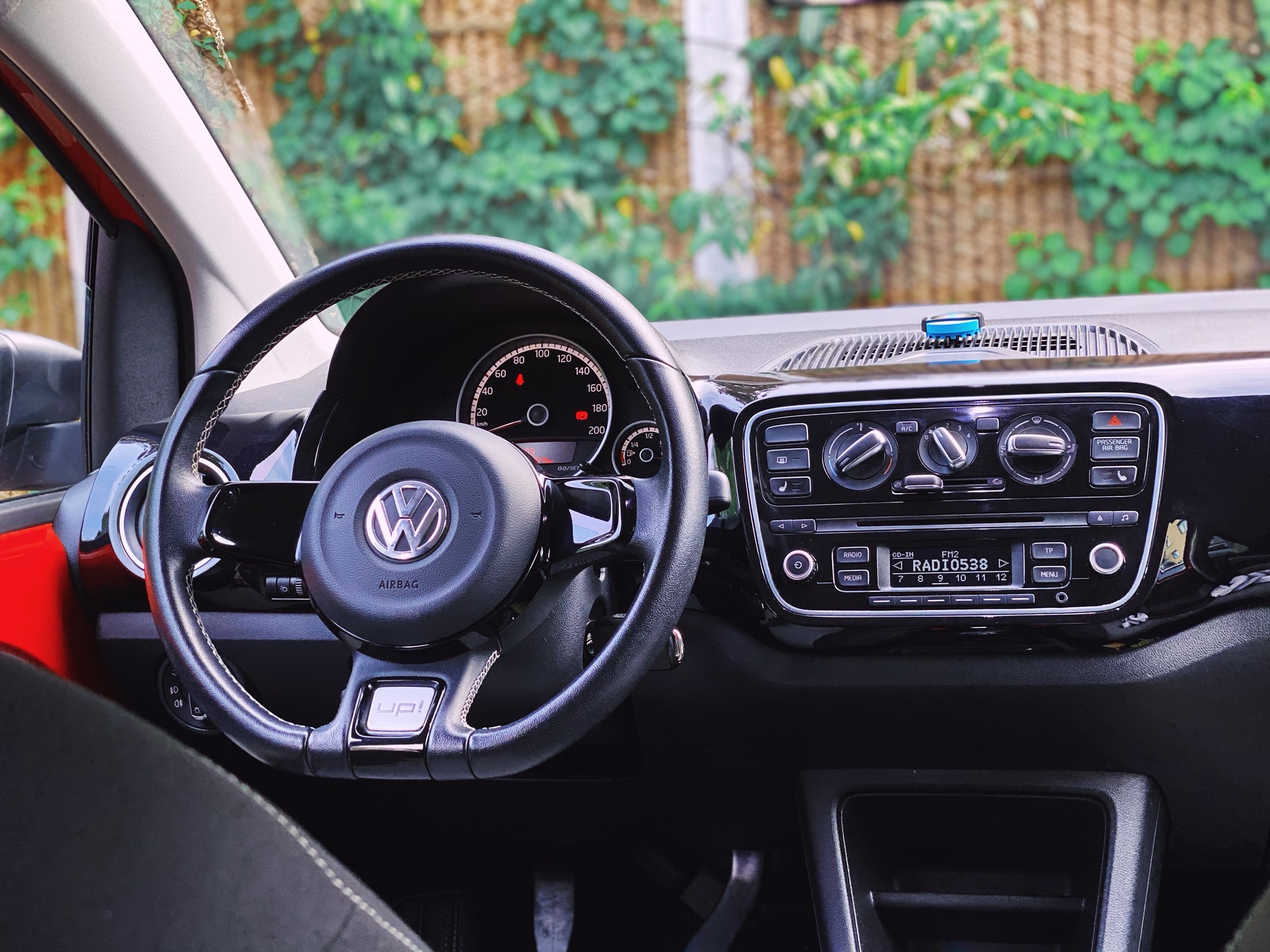

Iemand enig idee hoe ik dit UP logo (stuur) los krijg? Ivm stuurhoes aanbrengen. Heb zelf zitten *** , lukt helaas niet zonder hulp.

Zijn twee losse delen en normaal vrij makkelijk los te krijgen.

Zijn twee losse delen in elkaar geklikt en normaal vrij makkelijk los te krijgen.

Ja maar hoe dan??

Als het goed is kan je die los verwijderen van het stuur. De voor -en achterkant van het logo zit aan elkaar geklikt maar dat is niet zichtbaar omdat het randje in het stuurwiel valt. Geleidelijk aan met beleid de voor en achterkant een stukje los wippen d.m.v. een kunststof wig. Dus niet met een schroevendraaier of iets, want daar beschadig je het logo en/of je stuurwiel mee. Desnoods een zachte doek op het drukpunt houden:)
