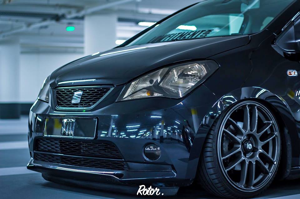

Maten: 17x7 ET40, met daarop 195/40 GoodYear
Schroefset is van AP, achter laagst met stelring er nog tussen, vooraan nog 4.4 cm draad over.
Hij kan nog wel wat zakken hoor, voor ruim draad over, achter kan de stelring (of de hele stelpot natuurlijk) nog weg.
Hoezo zou je niet op meetings kunnnen komen dan? Omdat je auto niet verlaagd is? Want heel veel vag meetings kom je gewoon op. Misschien was het probleem dat het veren waren onder je citigo misschien is de oplossing een schroefset. Maar je auto is al leuk hoor!
