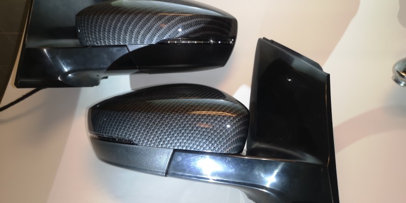

Bericht door Drive » vr 22 nov 2019, 18:36
Vandaag 1 set spiegels met geïntegreerde knipperlicht gekocht.
Gelijk de Aliexpress carbonlook kappen gemonteerd.
Nu nog monteren als ik iets meer tijd heb.
Het kosten mij €119,00
gekocht/opgehaald bij https://www.lvscarparts.com/

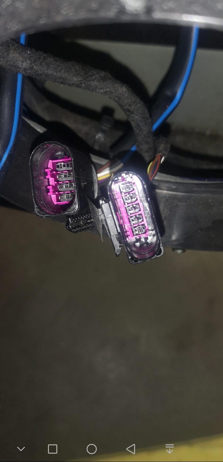

Is het al gelukt met het plaatsen van de spiegels met knipperlichten op de up? Is dit makkelijk te doen? Past de (dinplaat),plaat waar de spiegel op vast zit) 1 op 1 op de oude aansluiting op het portier? Kan je daar geen foto van maken?
Drive
Berichten: 217
Locatie: Ergens in Brabant
Re: Spiegels met Richtingaanwijzer.
Bericht door Drive » wo 11 dec 2019, 00:57
Vorige week 1 spiegel rechts gemonteerd.
Montage op de deur gaat prima, past 1 op 1.
De stekker van de oude spiegel is een 5 polige aansluiting.
En de nieuwe stekker is een 8 polige aansluiting.
Natuurlijk 2 extra aansluitingen ivm met de richtingaanwijzer in de spiegel. Oude stekker op de nieuwe spiegel gemonteerd, extra voedingsdraad voor de richtingaanwijzer verlengt en later nog aansluiten.
Bij meer tijd ga ik volgende week verder met de montage van de spigel links.
