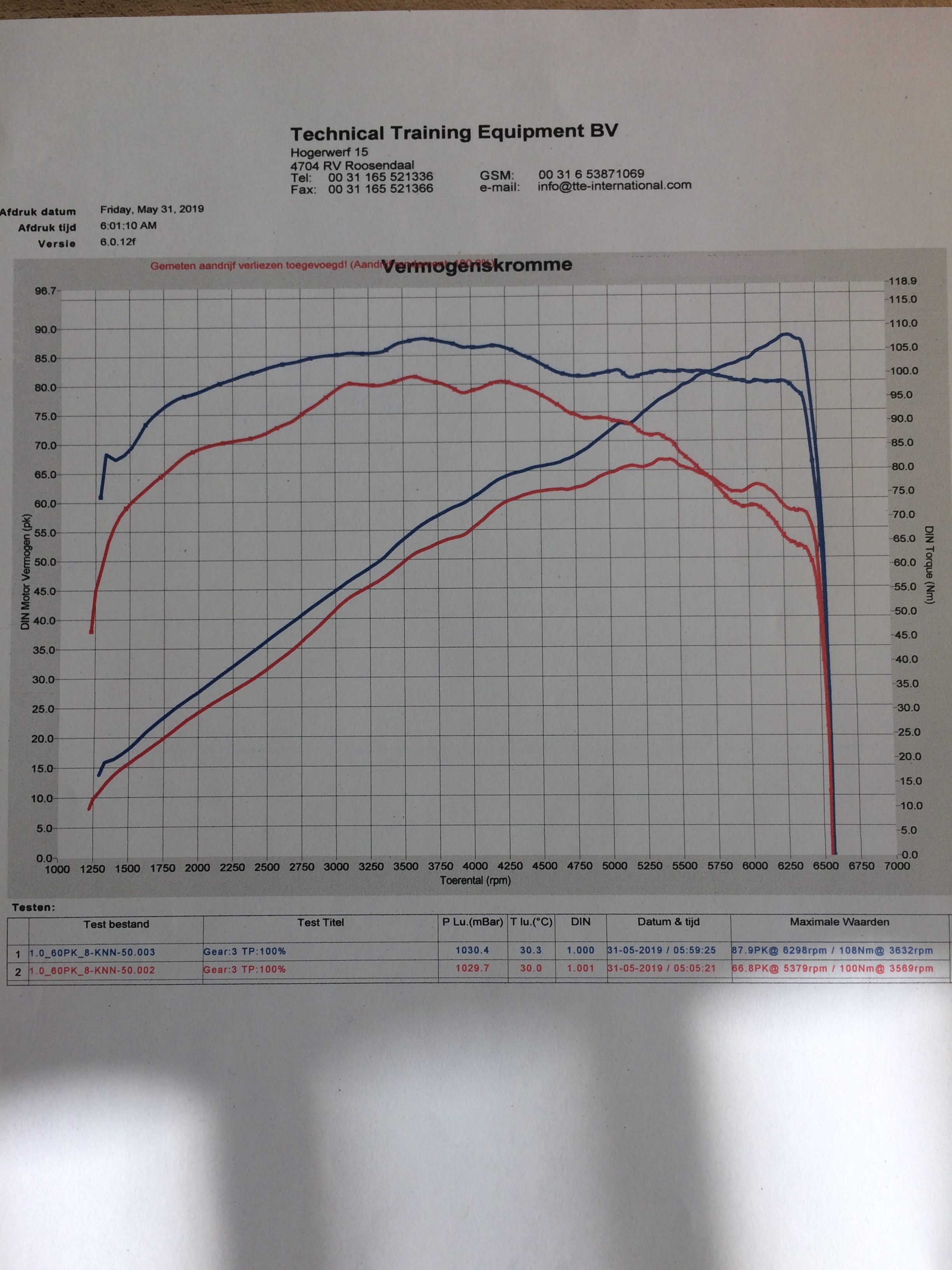

Ik heb de Up laten remappen naar 88 pk met uitdraai. Is wel sneller, maar het blijft behelpen. Maar ook ik ben sneller gewend...
Re: VW up! 1.0 60pk 2012 Chippen naar 90pk, goed idee?
Bericht door Tom Westendorp » za 20 jul 2019, 10:43
Haalt ie niet.

...oh, ik probeer de foto van de uitdraai te uploaden, maar dat moet zeker via een omweg?
Bericht door Tom Westendorp » za 20 jul 2019, 11:39
Nee hoor, kun je als je de volledige bewerker voor een post gebruikt als bijlage toevoegen. Of via een link naar een foto website zoals Flickr bijvoorbeeld. L

Bericht door steef » za 20 jul 2019, 15:23
Dank, nu zou het gelukt moeten zijn....credits gaan naar de ‘Ringsleutel’.
