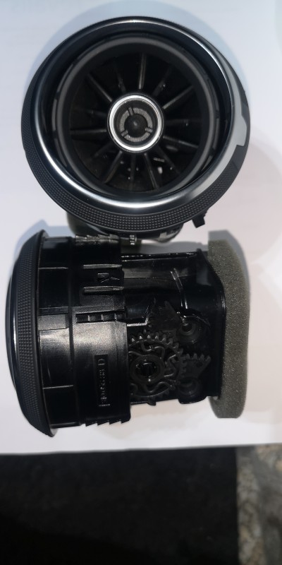

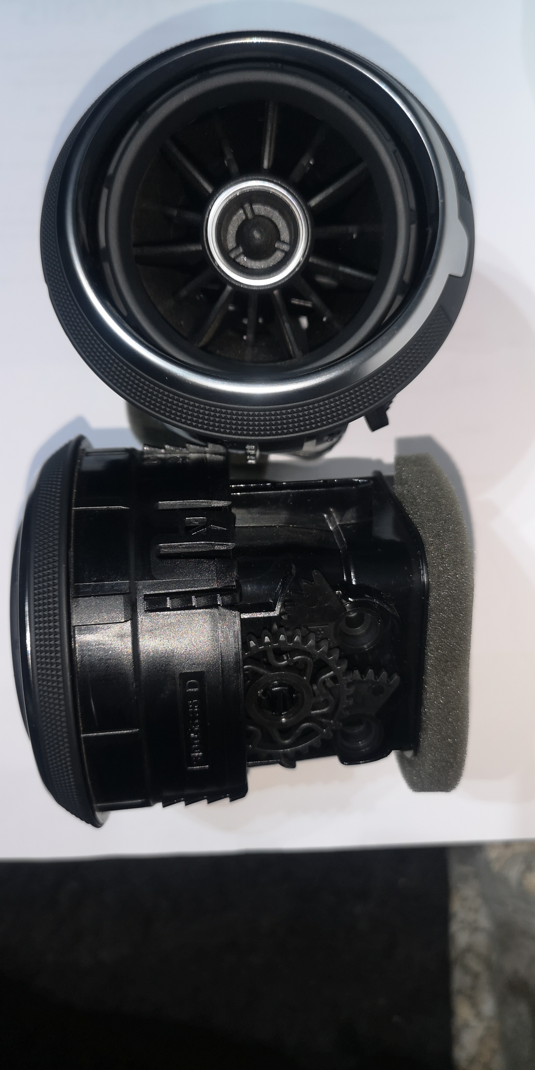

Wie heeft er al eens luchtroosters van een Audi A3 in zijn UP of Citigo ingebouwd?
Zie foto's hier onder, van de A3 luchtroosters.

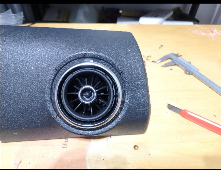

Wat aan het voorbereiden, op een oud dashboard front. Kijken waar en hoe te snijden om het pas te maken in het bestaande dashboard front.

Nog wat foto's van de Audi A3 luchtrooster, zoals het, in het nieuwe dashboard front gaat komen.
Komende week afmonteren.
Witte lijmlaag is een experiment van mij geweest, met het front te bekleden met diverse materialen. Waaronder Skai, velours, en wrappfolie. Gewoon proberen wat de mogelijkheden zijn.
Ik heb aan het binnendiameter van het front niets veranderd.
Ik heb wel een paar kleine inkepingen gemaakt, omdat op de nieuwe luchtroosters een aantal weerhaakjes zitten die het luchtrooster op zijn plek houden, aan de achterkant van het front.
Het oude en nieuwe luchtrooster is in lengte best wel verschillend. Zoals ik het bekeken heb, hoef ik niets in te korten aan de nieuwe luchtroosters.

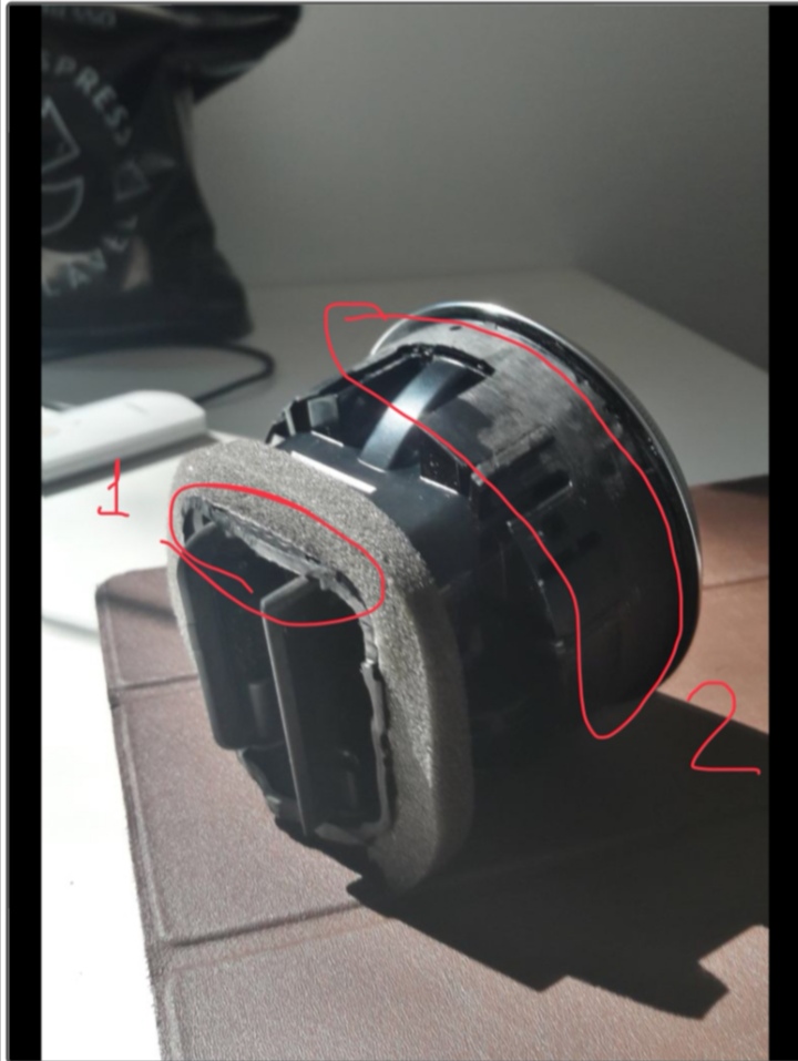

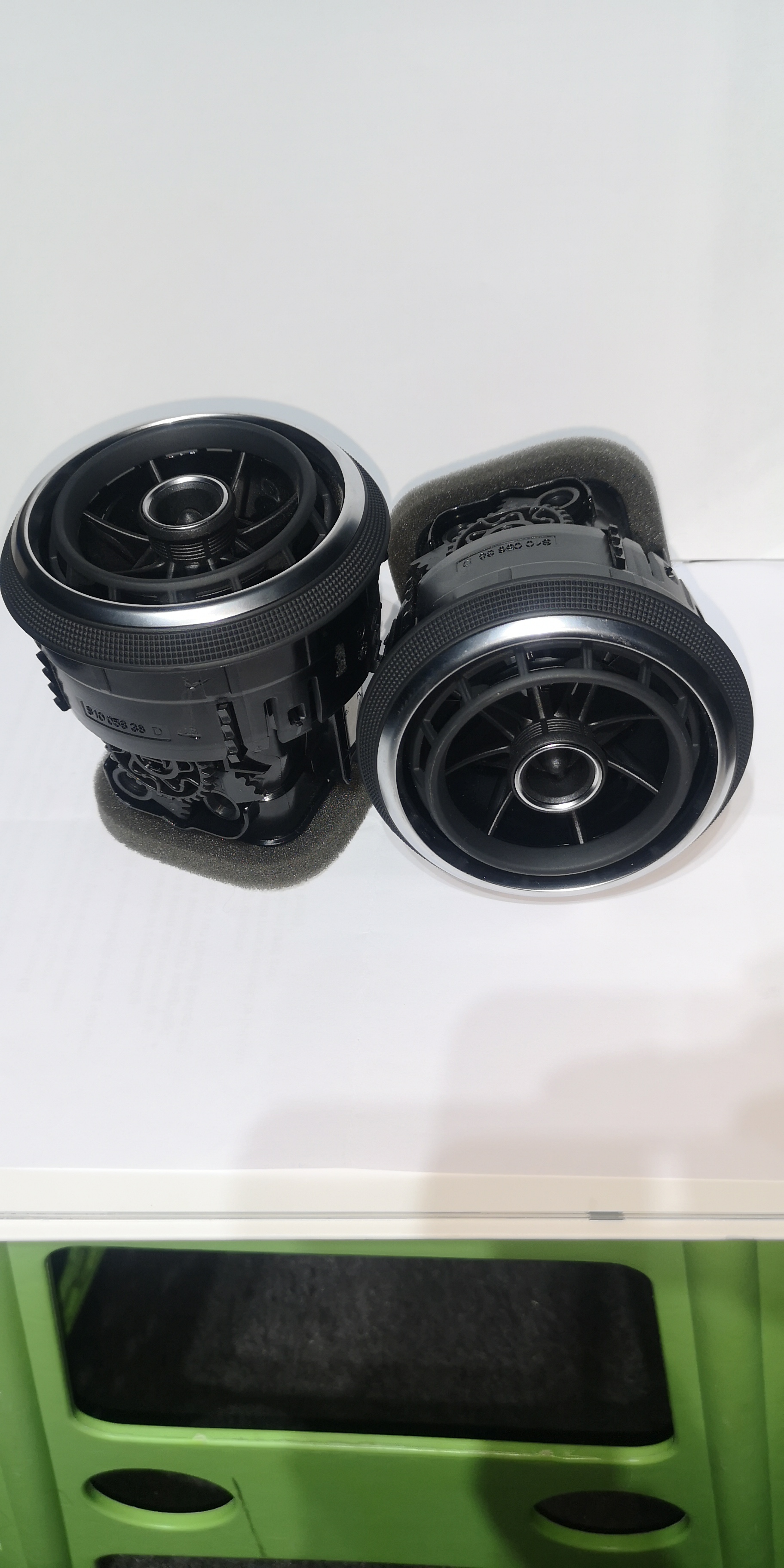

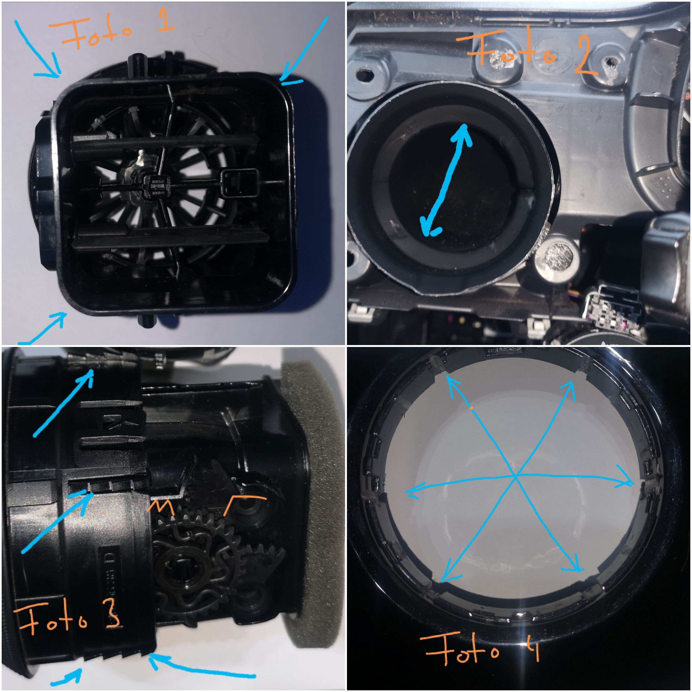

Even wat meer uitleg over hoe ik het ga doen met de Audi A3 air vent.
Het diameter is wat groter foto 1 dan het diameter van foto 2.
Ik wil met een hete luchtpistool bij foto 2 gaan verhitten tot het materiaal buigzamer/zachter gaat worden, waarop ik de A3 vent met zijn diameter passend kan maken, met kleine draaiende bewegingen er in schuiven. Bij foto 2 doe ik in de luchtleiding een prop zilverpapier, zodat de hetelucht niet te ver in de luchtleiding komt. Om te voorkomen dat het op een andere plaats, het kunststof gaat smelten of verbuigen.
In principe hoef je het front niet los te halen!!
Aan het diameter van foto 4 hoef je niets te veranderen! Wel moet je wat sleufjes vijlen (zie pijlen foto 4. Dit komt omdat er bij foto 3 weerhaken zitten aan de A3 airvent. Zonder de extra sleufjes foto 4 past de A3 airvent niet in het bestaande dashboard front!
Het dashboard front had ik al eerder gedemonteerd, omdat ik ergens anders een zwart hoogglanzend front vond.
Zodoende is het voor mij makelijker om eens totaal los te gaan met de A3 air vent. :lol:

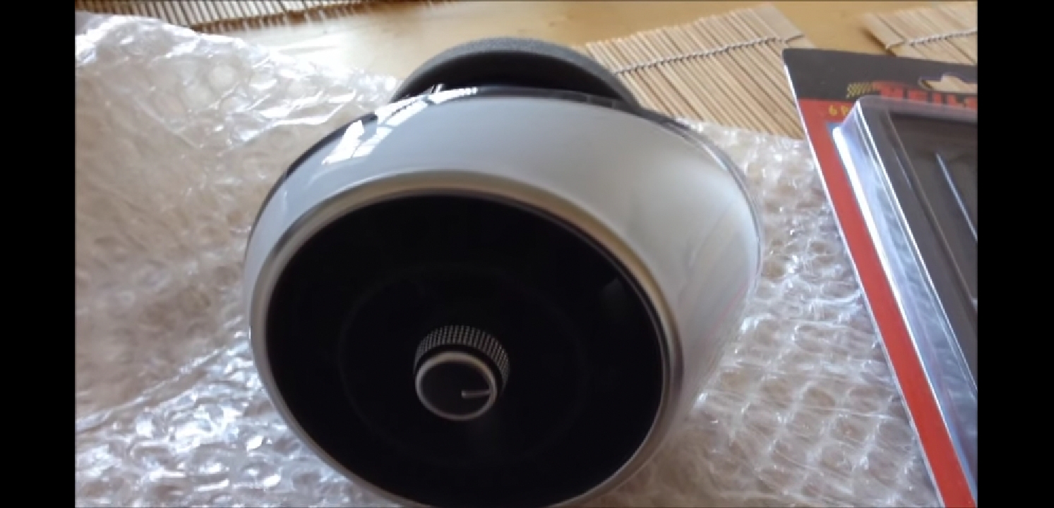

Dit ter aanvulling betreft de Audi A3 vent.
Dit kwam ik net tegen op Aliexpress.
Met een duidelijke (film) uitleg hoe deze te vervangen.
Wat vinden jullie van deze upgrade?
Ik heb de A3 air vent's nog niet ingebouwd.
Ben nog bezig met de voorbereidingen.
Zijn er vragen, dan vraag maar raak.
