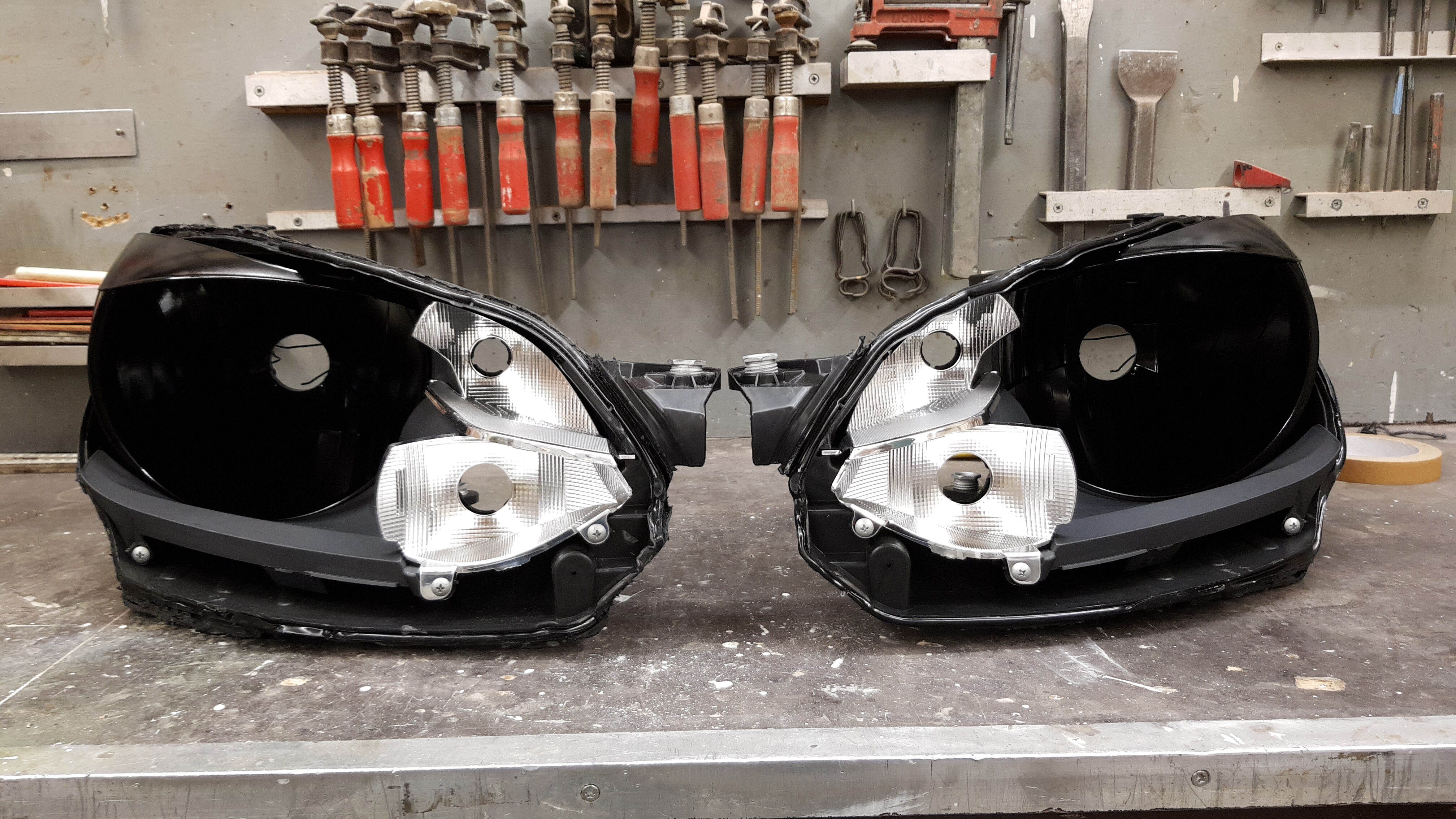

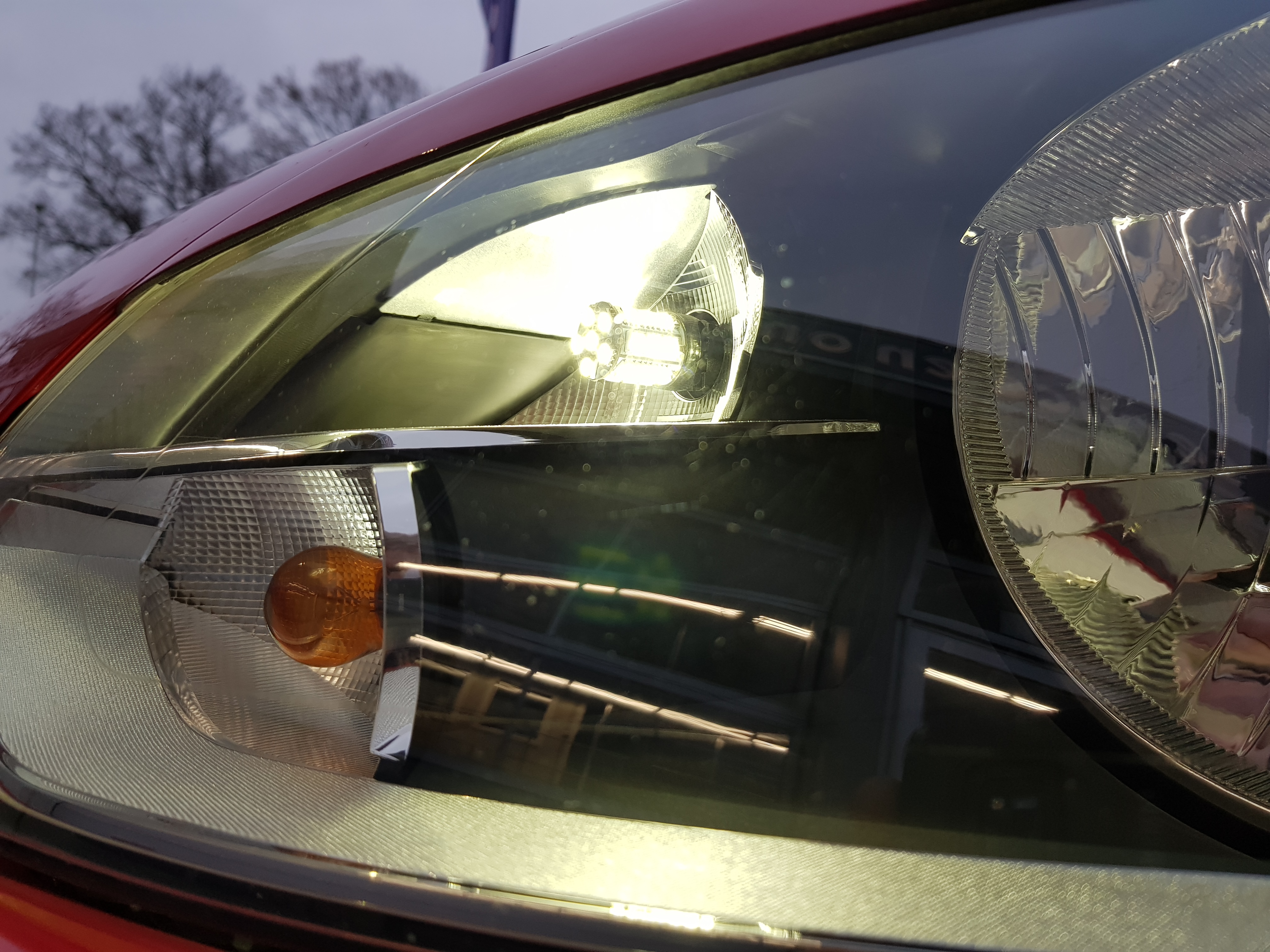

Ondanks weinig tijd afgelopen aantal weken, heb ik toch verder kunnen werken aan de koplampen. Nadat ik een testfit heb gedaan, heb ik de reflectoren zwart gespoten. Vervolgens heb ik de projector ingebouwd en de bekabeling aangesloten. Nu kon ik het dus ook niet laten om de eerste uit te proberen, en 'holy balls' wat een licht!
Het idee van strips in de koplampen zelf laat ik achterwege, gezien het feit dat ik ze niet goed vast kan maken zonder dat het opvalt. En mochten ze kapot gaan, zal ik de hele koplamp weer uit elkaar moeten trekken om ze te verwijderen. Misschien dat ik ze in een later stadium nog ga gebruiken.

straalt dat licht niet veel te hoog?
lijkt me aardig verblindend voor diegene die voor je rijden

Zo te zien veeeeel te hoog.

Komop heren, testfit. Ik neem aan dat Matthijs deze lampen straks netjes afstelt zodat hij niet alleen er niet voor zorgt medeweggebruikers worden verblindt maar ook nog eens zelf de weg kan zien in plaats van het heelal.

Kallum an heren. Ik had de koplamp bovenop de motor gelegd puur om te testen. Op het moment heb ik er nog maar 1 klaar. Zodra ik de lampen wissel, moet de bumper er ook vanaf.

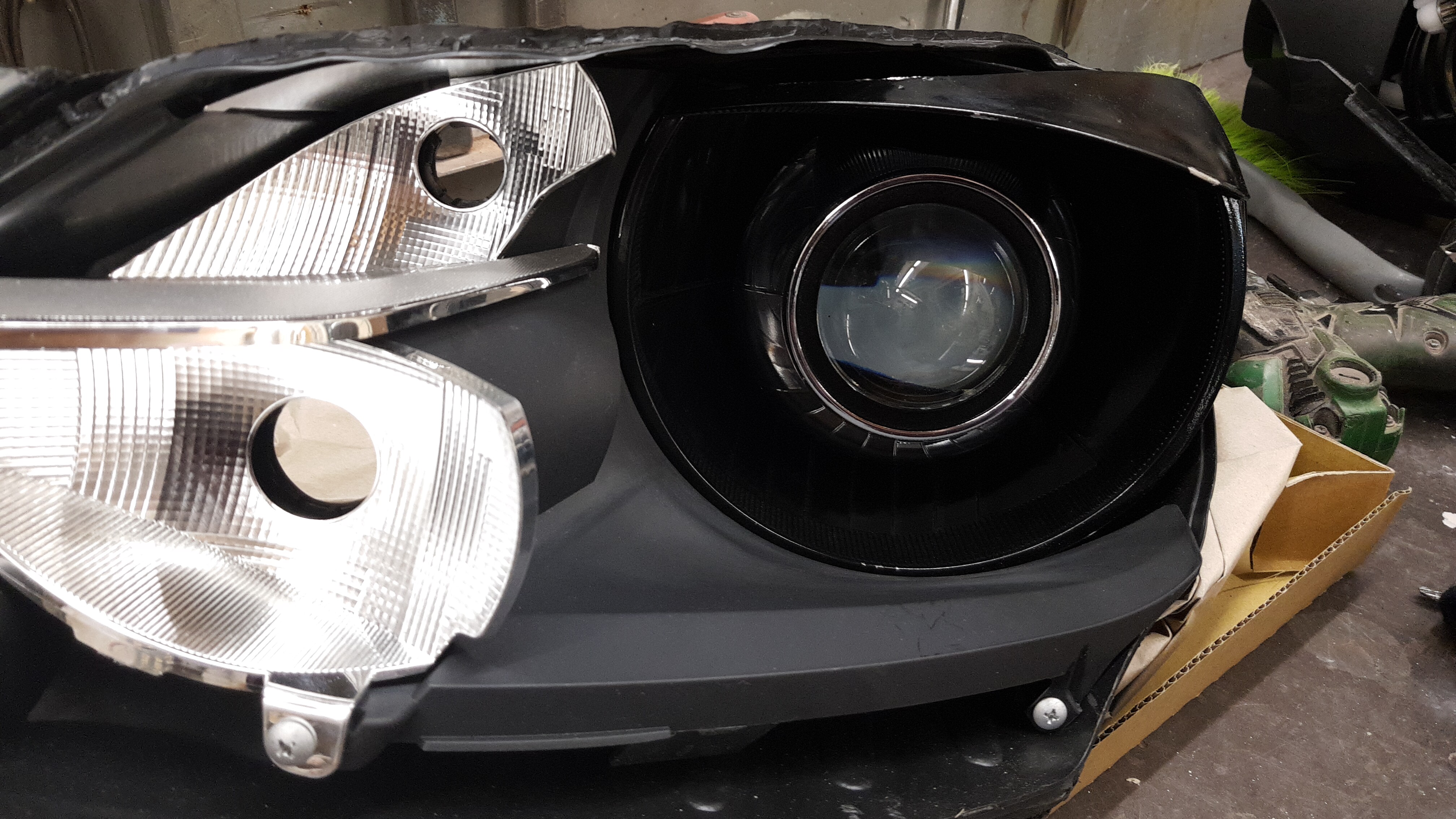

Gistermiddag de laatste van de 2 lampen weer in elkaar gezet, binnenkort worden ze ingebouwd in de auto.

Jelle om terug te komen op je vraag, ik vond het een pain in the ass om te doen. Ik heb een trap opnieuw bekleed waarvan mensen zeggen dat het moeilijk is, dat vond ik goed te doen.... dit niet. Ik heb een iets uitgebreidere uitleg en dan kun je zien wat er nodig is om de lampen open te krijgen. Weer in elkaar is niet zo moeilijk.
https://vwupforum.nl/viewtopic.php?f=4&t=5810&start=40
De set is inderdaad via retrofit en omdat deze koplampen zo rot open te krijgen zijn wil niemand het meer doen.
