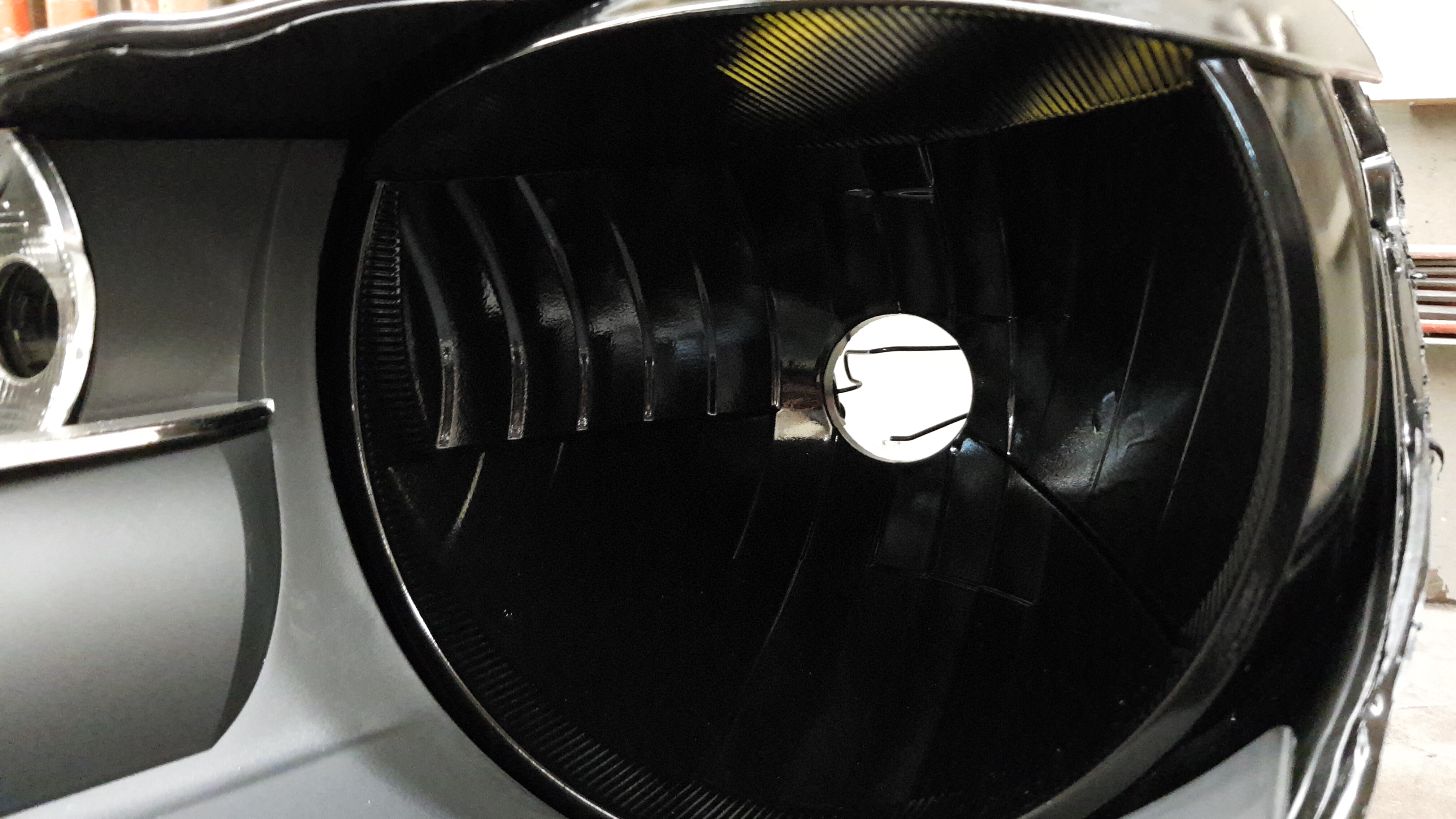

Ondanks weinig tijd afgelopen aantal weken, heb ik toch verder kunnen werken aan de koplampen. Nadat ik een testfit heb gedaan, heb ik de reflectoren zwart gespoten. Vervolgens heb ik de projector ingebouwd en de bekabeling aangesloten. Nu kon ik het dus ook niet laten om de eerste uit te proberen, en 'holy balls' wat een licht!
Het idee van strips in de koplampen zelf laat ik achterwege, gezien het feit dat ik ze niet goed vast kan maken zonder dat het opvalt. En mochten ze kapot gaan, zal ik de hele koplamp weer uit elkaar moeten trekken om ze te verwijderen. Misschien dat ik ze in een later stadium nog ga gebruiken.

straalt dat licht niet veel te hoog?
lijkt me aardig verblindend voor diegene die voor je rijden

Zo te zien veeeeel te hoog.

Komop heren, testfit. Ik neem aan dat Matthijs deze lampen straks netjes afstelt zodat hij niet alleen er niet voor zorgt medeweggebruikers worden verblindt maar ook nog eens zelf de weg kan zien in plaats van het heelal.

Kallum an heren. Ik had de koplamp bovenop de motor gelegd puur om te testen. Op het moment heb ik er nog maar 1 klaar. Zodra ik de lampen wissel, moet de bumper er ook vanaf.

Waar heb je die projectors vandaan? En is het zelf goed te doen?
Ik zag ze wel bij retrofit in ermelo maar ik weet niet welk type ik moet hebben.
Hoi Jelle,
Iets late reactie, ik heb de kit van Retrofitlab uit Ermelo. Deze is H4 en kun je zelf nog het één en ander aan samenstellen. https://www.retrofitlab.com/nl/xenon-pr ... kit-1.html
Qua inbouwen is het best te doen, mocht je er niet kunnen uitkomen, Retrofitlab heeft ook nog een video voor de up!:
https://www.youtube.com/watch?v=DdnzMOHtwzY
Lukt het dan nog niet,Retrofitlab doet het inbouwen zelf niet meer, maar misschien dat 1 van de dealers je kan helpen hiermee.

Jelle om terug te komen op je vraag, ik vond het een pain in the ass om te doen. Ik heb een trap opnieuw bekleed waarvan mensen zeggen dat het moeilijk is, dat vond ik goed te doen.... dit niet. Ik heb een iets uitgebreidere uitleg en dan kun je zien wat er nodig is om de lampen open te krijgen. Weer in elkaar is niet zo moeilijk.
https://vwupforum.nl/viewtopic.php?f=4&t=5810&start=40
De set is inderdaad via retrofit en omdat deze koplampen zo rot open te krijgen zijn wil niemand het meer doen.

Wel erg jammer dat het tegenwoordig zo moeilijk gaat. Bij mijn eerste Micra had ik de koplamp ook lek. 20 minuten in de oven, schroevendraaier er tussen, kitlaag wegkrabben dichtkitten en weer klaar. Een klus van een uur. Dat kun je tegenwoordig echt vergeten.
