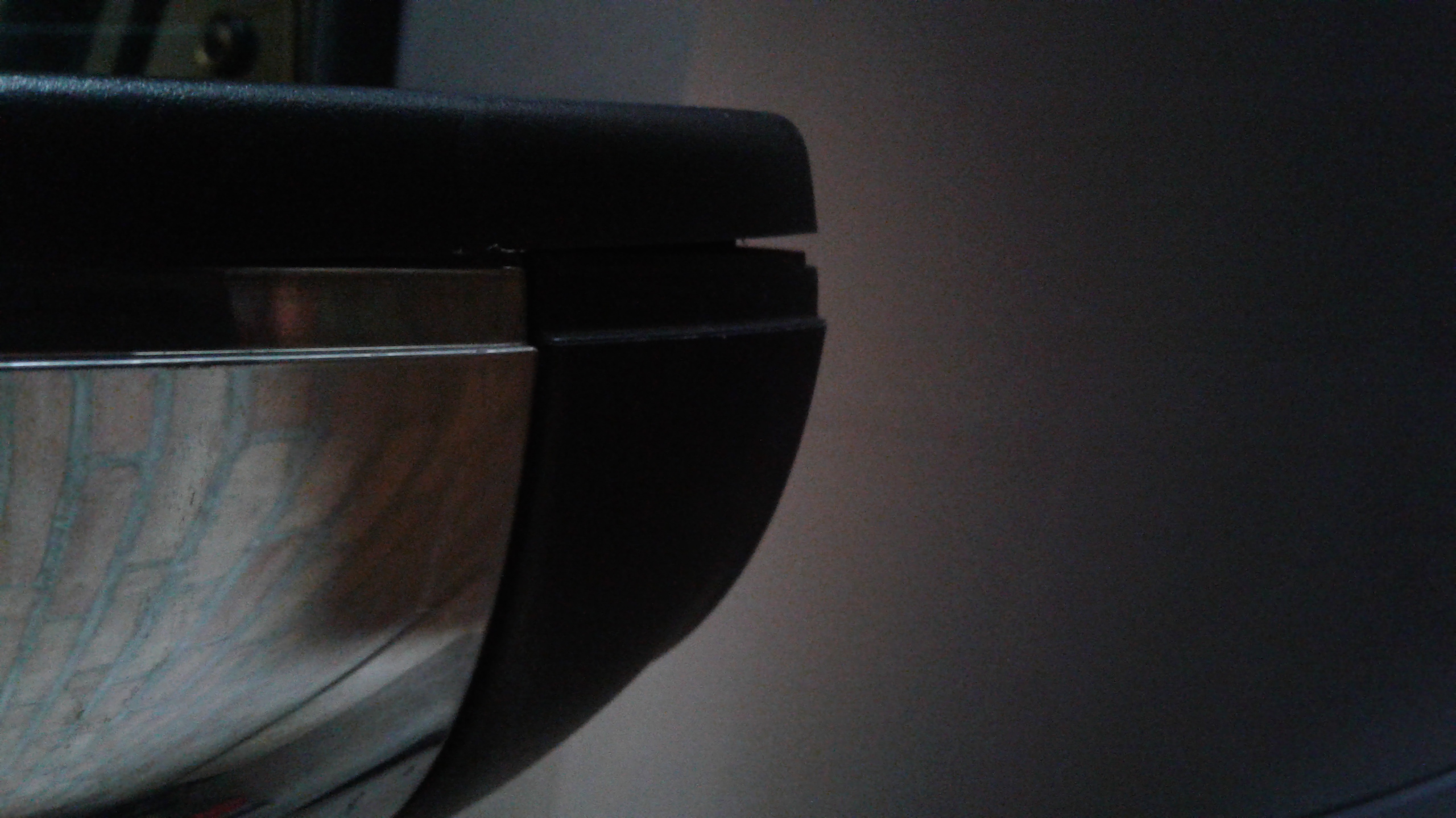

Helaas ontbreekt een foto van het probleem om goed te kunnen meedenken. Maar als het maar een klein kiertje is, zou je het kunnen kitten met een taaie, maar toch soepel blijvende kit, zoals die gebruikt wordt bij bijvoorbeeld dakluiken voor caravans en campers. Die kit heb je in zwart, transparant of wit. Als er klemmetjes zijn afgebroken, biedt dat voldoende stevigheid.

Die caravan/dak kit lijkt me een goed idee. Zou wel liefst eerst proberen te lijmen en dan pas te kitten. Heb al tube kunsstoflijm van bison gekocht.]
Probleem is mede dat ik niet goed weet waar de spiegelplastics van gemaakt zijn het kan ABS, PA, PBT, ASA en PP zijn. PP staat denk ik voor PolyPropylene en als het dat is, is superglue niet geschikt, even los van de waterbestendigheid daarvan.
Je hebt natuurlijk gelijk dat ik meteen een foto had moeten plaatsen maar hierbij dan alsnog. (Sorry dat het er 2 zijn ik weet niet hoe dat komt)
