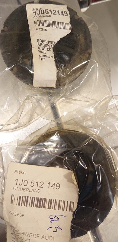

Ik heb deze rubbers ook gemonteerd op de gti. En is ook voor en achter 35mm verlaagd. Het nummer klopt gewoon; 1J0 512 149. Is dacht ik voor een Golf of Ibiza. Dit nummer aanhouden bij de VW. Je kan ook voor Febi en dergelijke kijken op internet. Het scheelt nog aardig wat in millimeters kan ik je vertellen.Berrie de jongh schreef: ↑ma 10 feb 2020, 12:26arjan je schrijft zonder letter kan je dit ff uitleggen aub wat je bedoelt en van welke type up zijn deze rubbers ? de up gti is standaard 15mm lager maar neem aan dat dit in de veren zit ik heb er 35mm eibach onder zitten en hij mag achter nog wel iets zakken

NidayFright schreef: ↑ma 10 feb 2020, 13:43Ik heb deze rubbers ook gemonteerd op de gti. En is ook voor en achter 35mm verlaagd. Het nummer klopt gewoon; 1J0 512 149. Is dacht ik voor een Golf of Ibiza. Dit nummer aanhouden bij de VW. Je kan ook voor Febi en dergelijke kijken op internet. Het scheelt nog aardig wat in millimeters kan ik je vertellen.Berrie de jongh schreef: ↑ma 10 feb 2020, 12:26arjan je schrijft zonder letter kan je dit ff uitleggen aub wat je bedoelt en van welke type up zijn deze rubbers ? de up gti is standaard 15mm lager maar neem aan dat dit in de veren zit ik heb er 35mm eibach onder zitten en hij mag achter nog wel iets zakken
Top bedankt voor je reactie dan ga ik ze bestellen

Ik heb ze besteld en ze zijn morgen binnen maar ze zijn voor een Lupo werd mij medegedeeld ik heb het gevraagd of het de goede no waren

Dat zou ook nog kunnen. Als je het nr zoekt op google krijg je beetje elk type te zien. Ik heb de zakjes met de oude rubbers er in nog bewaard dus het moet kloppen. Ze passen perfect.Berrie de jongh schreef: ↑ma 10 feb 2020, 17:26Ik heb ze besteld en ze zijn morgen binnen maar ze zijn voor een Lupo werd mij medegedeeld ik heb het gevraagd of het de goede no waren
Re: Arjan's Up TSI R-line
Inderdaad nummer klopt heb ze ook bij Volkswagen besteld.

Deze dus. Is nog geen 10 minuten werk om ze te verwisselen:)

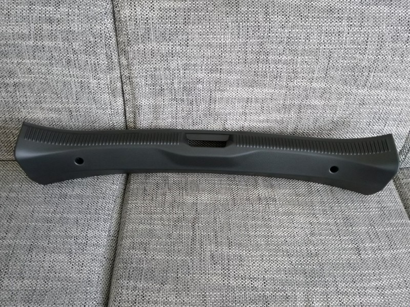

Arjan heb je daar ook een onderdeel no van ? En is het makkelijk te wisselen
Het ziet er gelijk een stuk mooier uit

Het is zo verwisseld maar het onderdeel nummer weet ik helaas nietBerrie de jongh schreef: ↑wo 12 feb 2020, 19:43Arjan heb je daar ook een onderdeel no van ? En is het makkelijk te wisselen

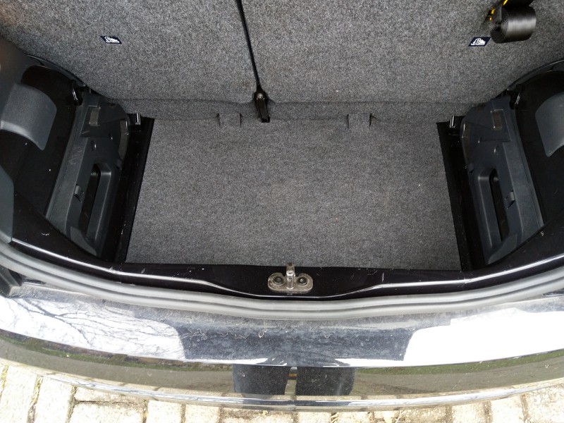

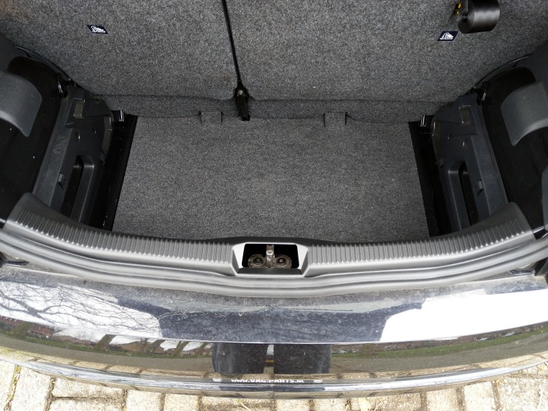

Aangezien het weer begon te kriebelen om een beetje te knutselen had ik wat onderdeeltjes besteld en die zijn vandaag binnen gekomen.
Het is nog niet helemaal klaar maar het begin is er alvast Het is al een stuk mooier om te zien en de beschadigde lak zie je nu ook niet meer

Het is een losse afdekking die je op het deksel plaatst. Is eenvoudig te monteren. Onderdeelnummer: 04C 103 925 (VW Golf 1.0 TSI)Berrie de jongh schreef: ↑wo 12 feb 2020, 19:43Arjan heb je daar ook een onderdeel no van ? En is het makkelijk te wisselen

Arjan-tsi schreef: ↑vr 14 feb 2020, 11:54Aangezien het weer begon te kriebelen om een beetje te knutselen had ik wat onderdeeltjes besteld en die zijn vandaag binnen gekomen.
Het is nog niet helemaal klaar maar het begin is er alvast IMG_20200214_114652.jpgIMG_20200214_114604.jpgIMG_20200214_114527.jpg

Let wel; De kunststof afdekking is alleen aanwezig bij de Up met enkele bodem. Daardoor dieper en loopt de afdekking van de rand tot de bodem. Als je een dubbele bodem hebt dmv het tussendeksel dan moet je of het deksel achterwege laten of de kunststof afdekking bewerken. Onderdeelnummer is mij even ontgaan. Verder zou dat voor elke up een standaard moeten zijn. Wel zo netjes want het oogt gelijk een stuk mooier:)Wilocat schreef: ↑vr 14 feb 2020, 18:47Arjan-tsi schreef: ↑vr 14 feb 2020, 11:54Aangezien het weer begon te kriebelen om een beetje te knutselen had ik wat onderdeeltjes besteld en die zijn vandaag binnen gekomen.
Arjan wat is het nummer van de kofferbak onderdeel.
Dank je wel voor je antwoord, mij is sowieso ontgaan waarom de up een dubbele bodem heeft. Ik ben op zoek naar een rubber mat voor onderste vloer maar is er niet of je moet t systeem voor de dubbele bodem eruit halen. Althans ik heb t nog niet kunnen vinden.

oke bedankt voor je reactie! ik had het niet gezien dat het onderdeel no er al bij stondNidayFright schreef: ↑vr 14 feb 2020, 11:57Het is een losse afdekking die je op het deksel plaatst. Is eenvoudig te monteren. Onderdeelnummer: 04C 103 925 (VW Golf 1.0 TSI)Berrie de jongh schreef: ↑wo 12 feb 2020, 19:43Arjan heb je daar ook een onderdeel no van ? En is het makkelijk te wisselen

Ziet er mooi uit. Heb je ook een foto vanuit de binnenzijde, om te zien hoe ver die afdekking naar beneden loopt?NidayFright schreef: ↑vr 14 feb 2020, 19:00Let wel; De kunststof afdekking is alleen aanwezig bij de Up met enkele bodem. Daardoor dieper en loopt de afdekking van de rand tot de bodem. Als je een dubbele bodem hebt dmv het tussendeksel dan moet je of het deksel achterwege laten of de kunststof afdekking bewerken. Onderdeelnummer is mij even ontgaan. Verder zou dat voor elke up een standaard moeten zijn. Wel zo netjes want het oogt gelijk een stuk mooier:)

Mits de bovenzijde van het deksel vlak is en niet geribbeld. Was ik in gauwigheid vergeten te vermelden. Mijn excuusNidayFright schreef: ↑vr 14 feb 2020, 11:57Het is een losse afdekking die je op het deksel plaatst. Is eenvoudig te monteren. Onderdeelnummer: 04C 103 925 (VW Golf 1.0 TSI)Berrie de jongh schreef: ↑wo 12 feb 2020, 19:43Arjan heb je daar ook een onderdeel no van ? En is het makkelijk te wisselen
De kofferbak afdekking past gewoon met dubbele Bodem met een kleine aanpassing.
Onderdeelnummer afdek kap 1s0 863 459 82v
2x spreidnagels n 911 415 01
