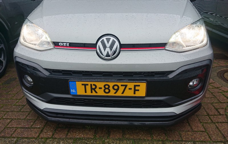

Afdekring van de mistlampen omgetoverd in de kleur zwart. Ben er nog niet over uit of het die kleur blijft. Misschien dat mat zilver of een andere lichte kleur mooier staat :D
Mistlamp ring zwart
Mistlamp ring zwart

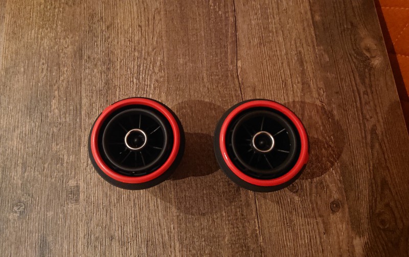

RS3 luchtroosters voor in de GTI. Zal binnenkort ook eens een poging doen om het passend te maken :dance:
