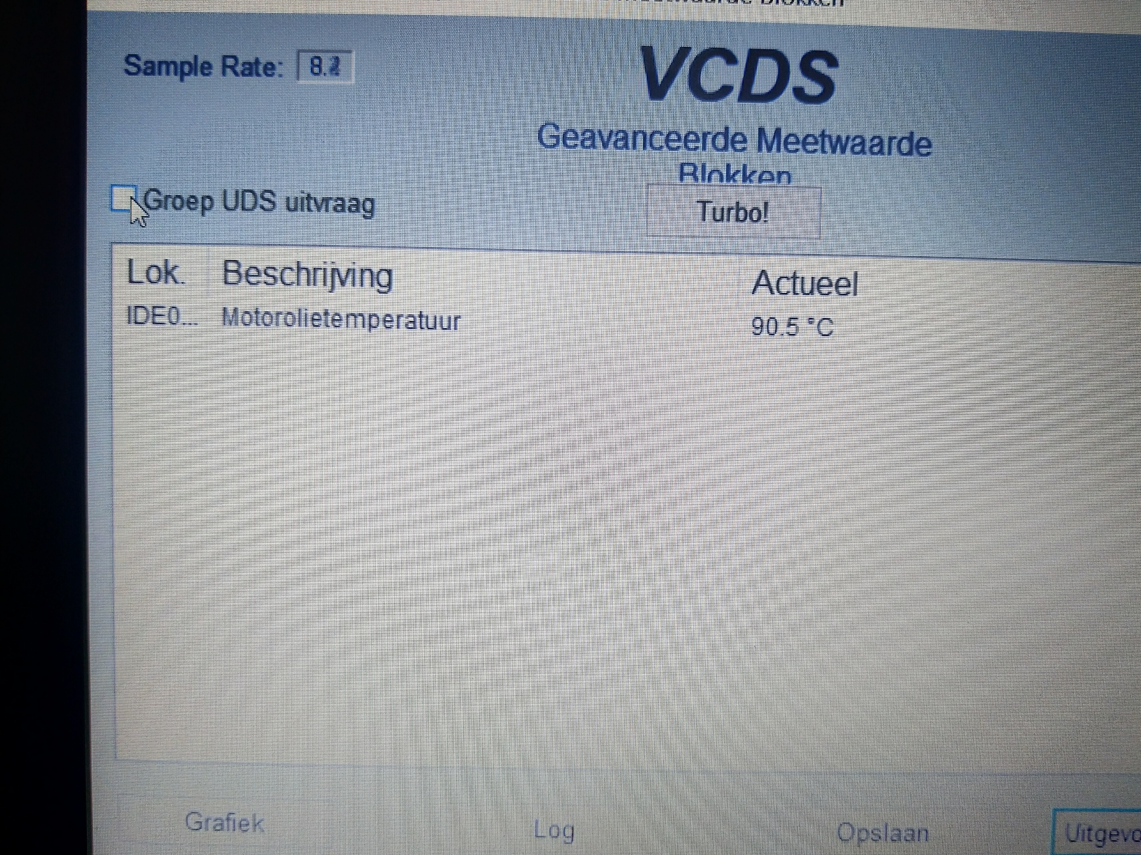

Net weer ff met de computer gespeeld en het is me gelukt om de ESP off waarschuwingslamp te activeren en de olie temp in de mfa te krijgen op een tsi

Op de foto heb je net gestart wellicht en is er nog geen waarde af te lezen voor de olietemp vanwege een "dode band" of iets dergelijks?
Re: Arjan's Up TSI R-line
Ik denk wel dat het aardig klopt
ik wil alleen nog een keer kijken of het ook anders kan

Welk aspect bedoel je met, of het ook anders kan?

Een temperatuursensor zit er altijd in aangezien het voor een aantal regelapparaten belangrijk is om te weten wat de huidige olietemperatuur is. Het heeft daar dan ook verder niks mee te maken , het is puur software gerelateerd. Er rijden veel meer en ook andere merken rond die deze informatie niet aan de bestuurder doorgeven maar is altijd af te lezen via de meetwaarden. Wat nou de precieze reden hier van is om dit weg te laten , is mij onbekend.Ivan Domenie schreef: ↑za 23 jan 2021, 21:06vreemd dat het in de MPI wel standaard aan staat en bij de tsi (GTI) niet als de sensor er wel in zit!
Denk ook dat er veel tsi (GTI) dit aan willen hebben (al is het alleen maar omdat het kan!)
Waarom dit tegenwoordig altijd op 90 graden wordt gehouden in het display komt omdat het kernveld geregeld is. De hoofdzakelijke reden van de fabrikanten om dit zo te sturen is eigenlijk bedoeld voor de bestuurder zelf. Voorheen zag je namelijk de temperatuur schommelen rond de 90 graden (bv 88 - 94) en kreeg de bestuurder vaak het idee dat er iets mis zou zijn , terwijl dat in dit geval niet was.
Nu het een constante temperatuur weer geeft zodra deze daadwerkelijk wordt behaald , halen ze daarmee die twijfel weg en is een defect dan ook sneller zichtbaar. Mocht de temperatuur niet hoog genoeg of juist te hoog op lopen dan zal dat wel aantoonbaar worden. Maar dit is pas zichtbaar als de waarde buiten het 'tolerantie-gebied' valt. Lees je de temperatuur bv via een testkast dan zal je zien dat deze alsnog schommelt maar dit zal de berijder dus niet zien:)
*Geldt eveneens voor de waarde van de koelvloeistoftemperatuur.

Ik heb nu een paar upjes compleet uitgelezen inclusief adaptions en nu wil ik achterhalen hoe het vanuit de fabriek gecodeerd is. Het aparte is dat de up r-line mpi van 2021 die ik uitgelezen had weer geen olie temperatuur aangaf in de mfa
