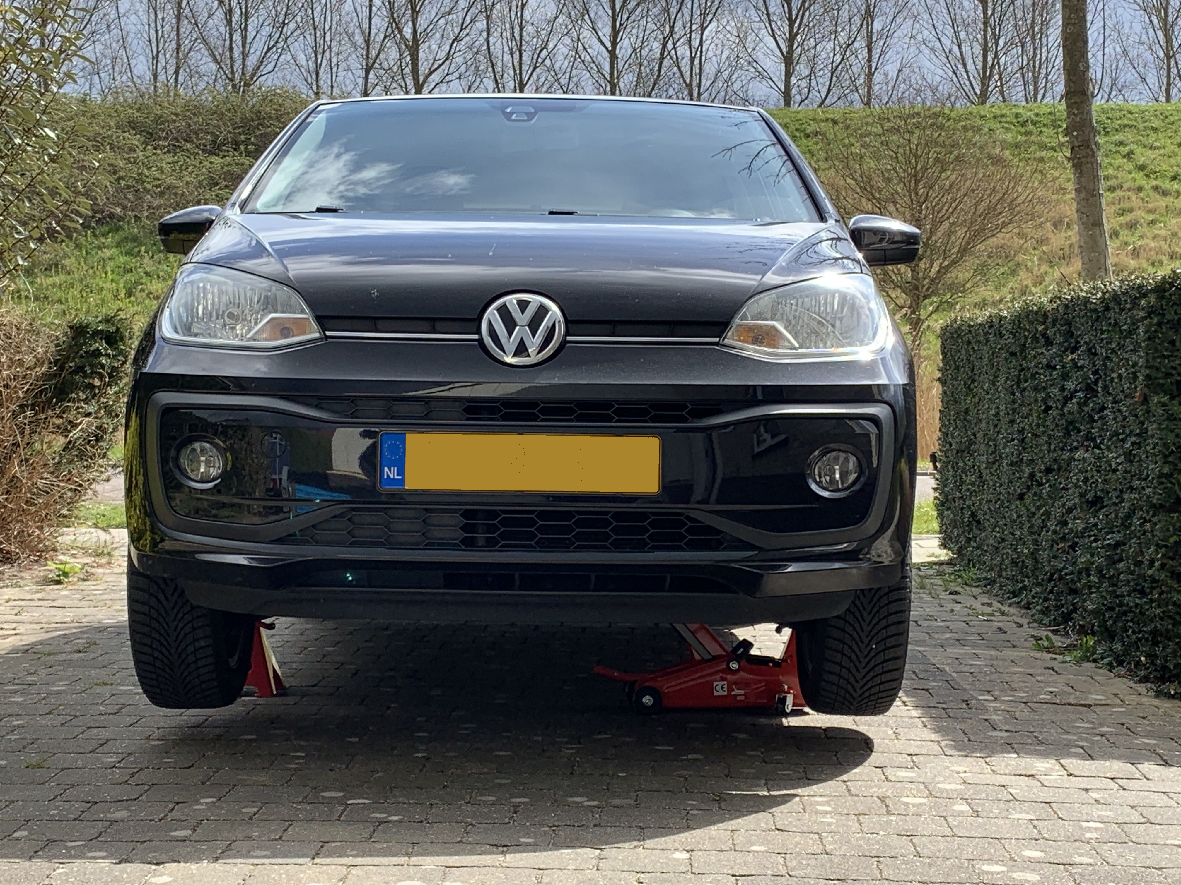

Een van de redenen waarom ik een account op dit forum aangemaakt is dat ik ook wil leren hoe ik zelf een beetje kan sleutelen aan mijn Up! Na zo'n beetje het hele forum door te hebben gespit heb ik gisteren eindelijk daad bij het woord gezet en mijn eigen schijven vervangen!
Voor de eerste keer met assteunen gewerkt:
De Up! op steunen:

- Wat vinden jullie van de punten waar ik de steunen en krik onder heb geschoven? Zoveel verschillende meningen op internet hierover.

Ik zou gewoon de assteunen onder het subframe plaatsen en zoals je nu de krik gebruikt hebt onder de bout van de draagarm omhoog krikken.
