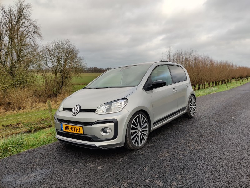

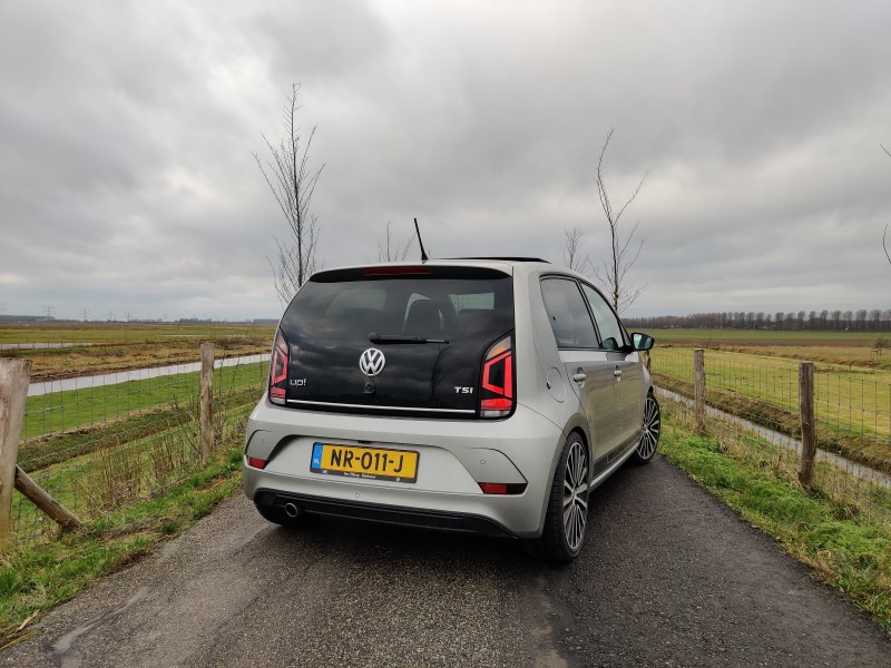

Eind december is de bodem speling ietsjes vergroot. De Up! Is een klein beetje omhoog geschroefd, zo'n 1,5 cm rondom. Daarna is hij ook gelijk uitgelijnd. Wat een verschil zeg! Hij rijdt echt veel beter nu. Stuurt weer snaar strak en een stuk comfortabeler. Dit is gebeurd bij Peter de Groot in Oud Beijerland, zeker een aanrader echt top service daar!
De plannen zijn / waren nu:
2021:
- Verhogen en uitlijnen ✅
2022:
- Zwarte kentekenstickers
- Reclameloze houder achter
- Sportpedalen (liggen op de plank)
- Scirocco zonnekleppen
- Remschijven en klauwen vervangen (liefst upgrade IVM chippen).
- Geluidsisolatie en kofferbakbekleding
- Dynaudio subwoofer
- Onderhoud
- Inlegfilter
- Turboinlet upgraden
- Chippen
- Klauwen en trommels zwart verven
- GTI spoiler
En nee... Het staat niet op chronologische volgorde 😬
Tips, trucs en eventuele toevoegingen zijn van harte welkom! :D

Jij ook (nog) de beste wensen Derek👊🏻
Mooie foto's en leuke plannen voor de boeg.
Mis nog wel een knappe Milltek in je rijtje, kan toch niet ontbreken? :lol:
Maar als mijn auto niet door een liefhebber gekocht wil worden en ik "veroordeeld " ben tot inruilen komt mijn Milltek misschien wel beschikbaar want die laten we er natuurlijk niet onder zitten. Kan ik net zo goed meteen m'n geld door het putje spoelen...
