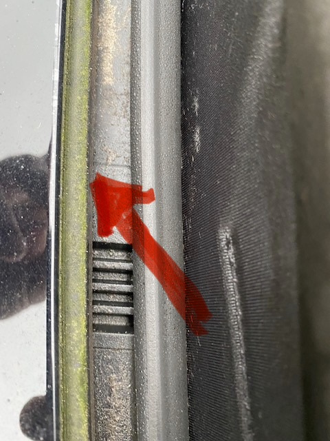

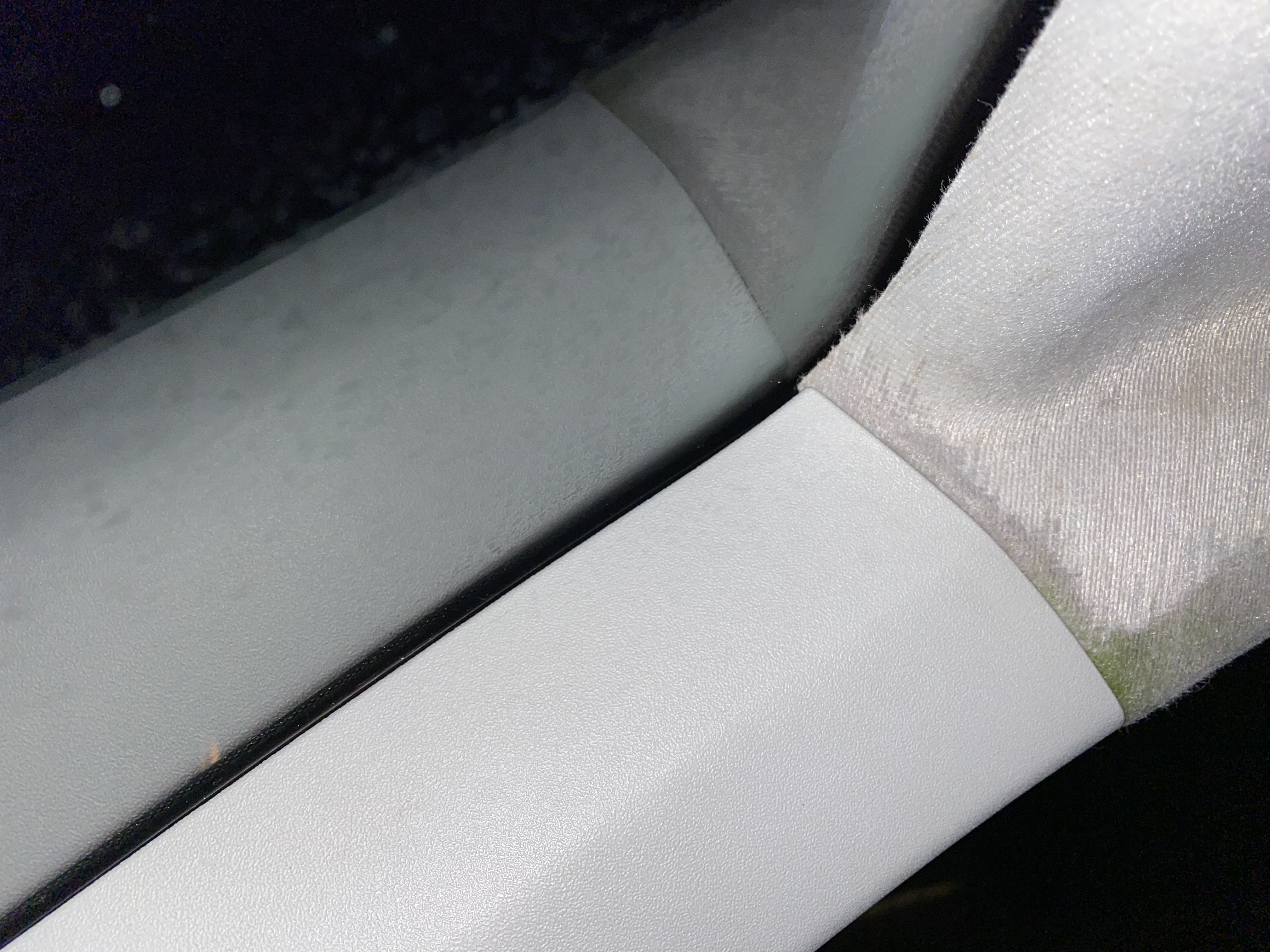

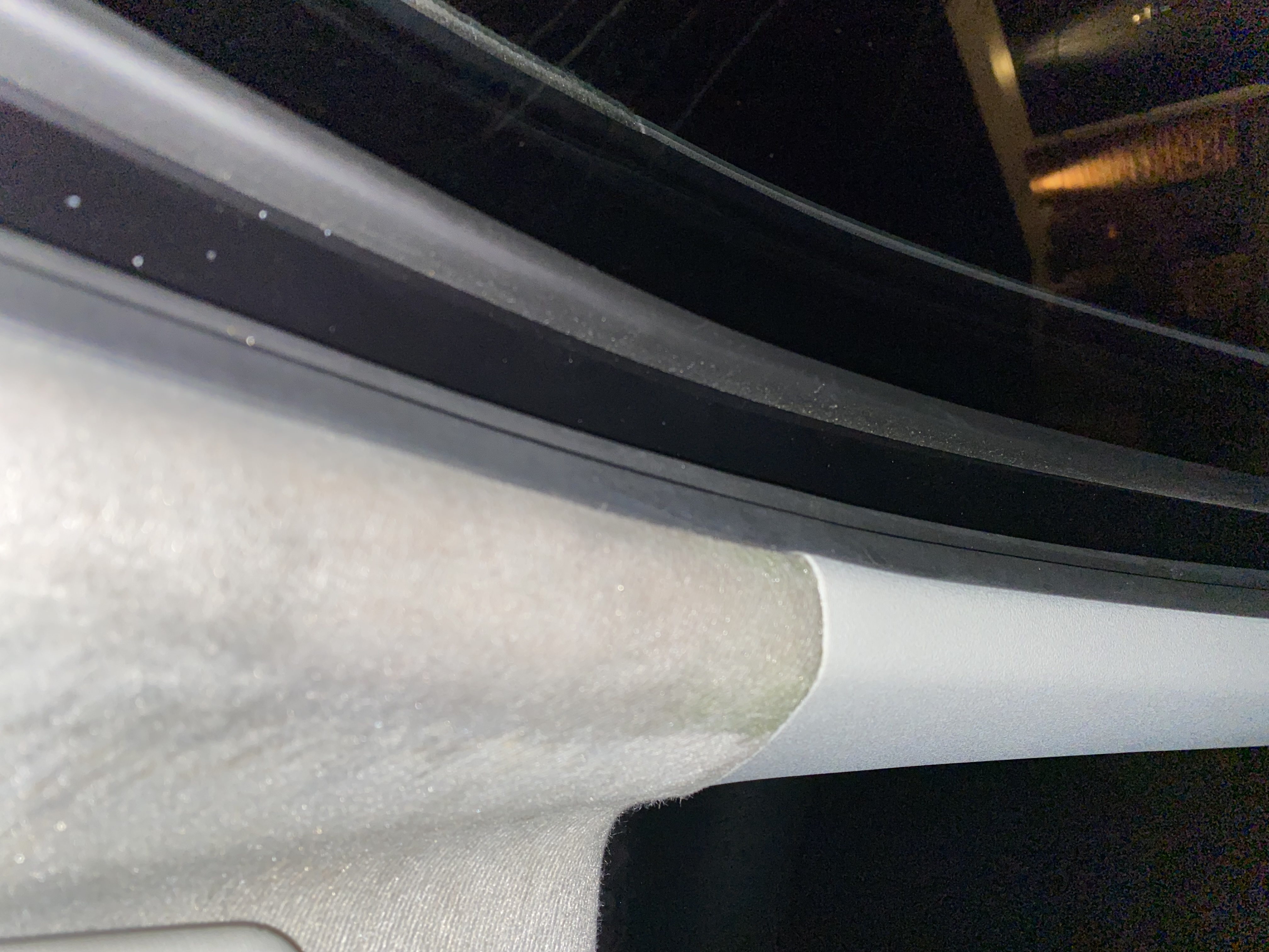

Ik heb even een paar foto's gemaakt van de buitenzijde:
Hierbij is het vochtig in de goot maar er staat geen water in.
Kun je op (basis van) de foto aangeven waar deze gootjes zitten?
Grt Patrick
Grt Patrick

Ik durf het je niet te zeggen, enige wat ik weet is dat de gootjes vaak de oorzaak zijn van lekkage.

Als je de a stijlen los haalt zie je dat daar buizen lopen naar beneden toe. Het kan zijn dat die losgeschoten zijn, of verstopt zijn.

Na lang zoeken heb ik de oorzaak gevonden.
Bij mij was het niet de voorruit en geen verstopte afvoer.
Gebleken is dat het rubber waar het glas tegenaan loopt en die het water buiten moet houden, weggezakt was in de bak van het dakraam.
Met plat gereedschap (in mijn geval autobanden lichter) kon ik onder het rubber komen en deze omhoog wippen. Het was duidelijk te zie dat het rubber hoger kwam en beter afsluit.
