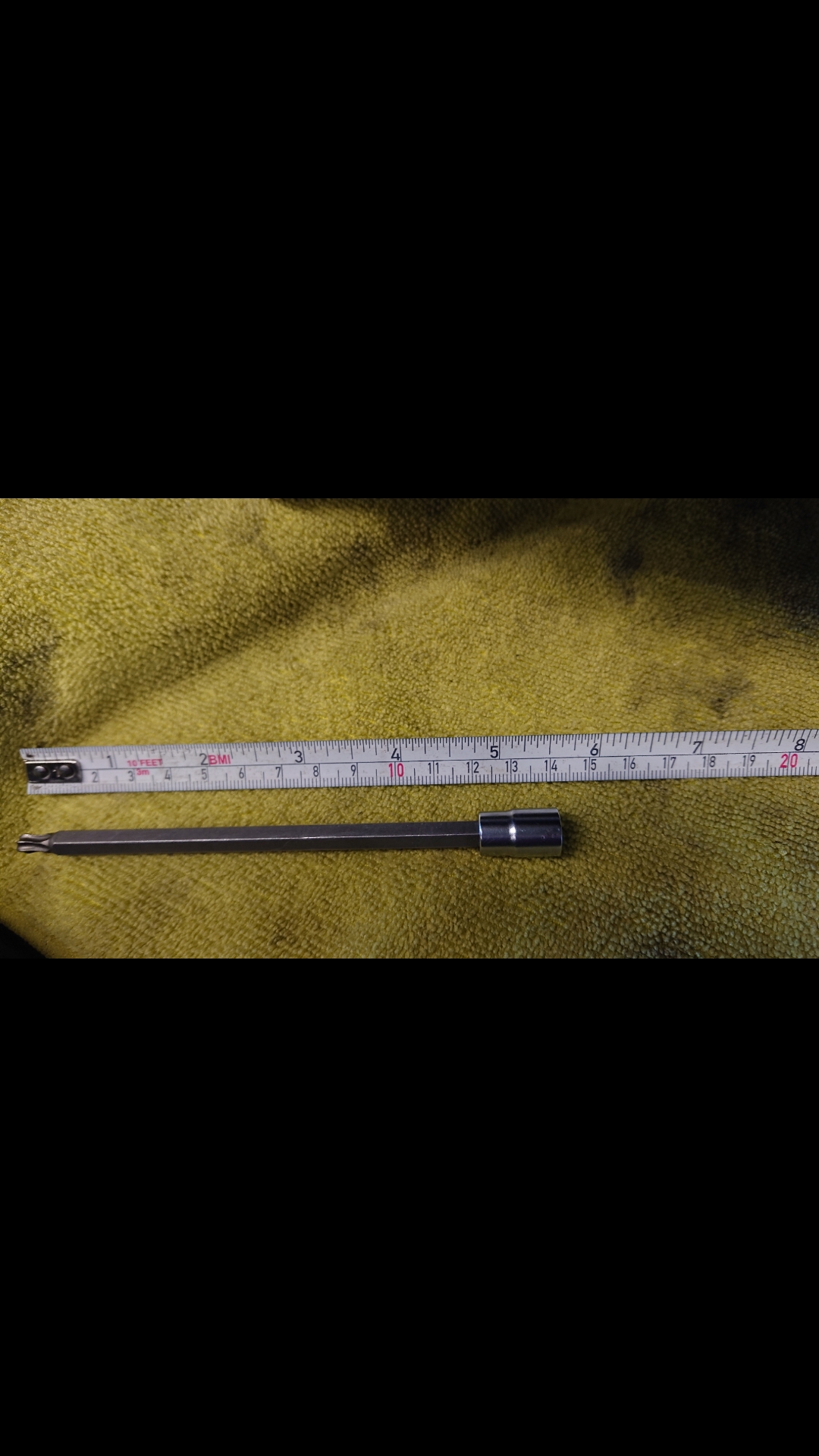

Bericht door Tom Westendorp » do 16 apr 2020, 21:19
Zou het hiermee ook moeten lukken of is die plek is r niet?
T30

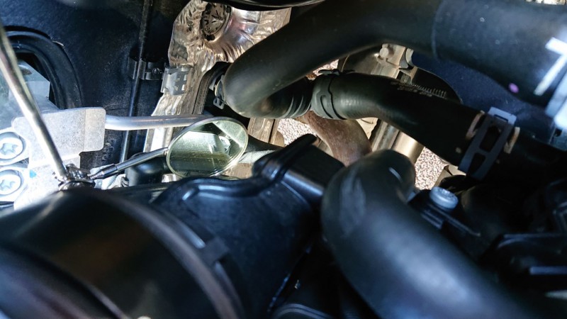

Bericht door NidayFright » do 16 apr 2020, 23:01
Als je de slagen kunt maken met dit handvat dan moet het wel lukken. Je zou eigenlijk de torx ietswat rond moet maken zodat je er schuin op kunt komen. Zie afbeelding hierboven van het speciaal gereedschap. Die wordt namelijk aangegeven om zo de onderste bout los te draaien. Heb een foto toegevoegd zodat je kunt zien waar de bout zit bevestigd:)

Bericht door Down » za 18 apr 2020, 15:40
Daar lukt het niet mee.
Tenminste ik kon daar de slag niet mee maken.
