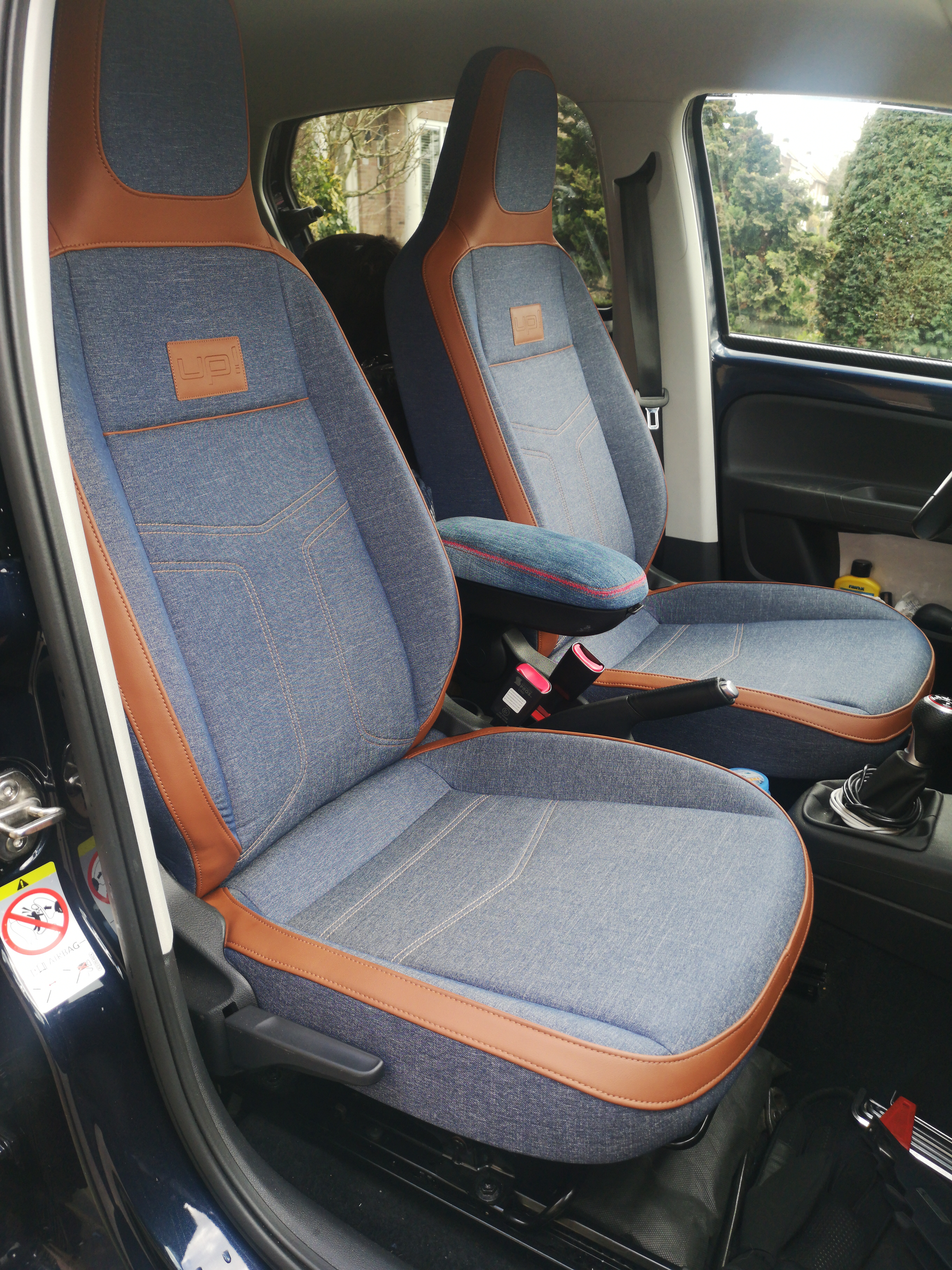

Bericht door Drive » do 07 mar 2019, 11:57
Vandaag de armleuning met Jeans stof gemonteerd. Erg tevreden met het resultaat.
