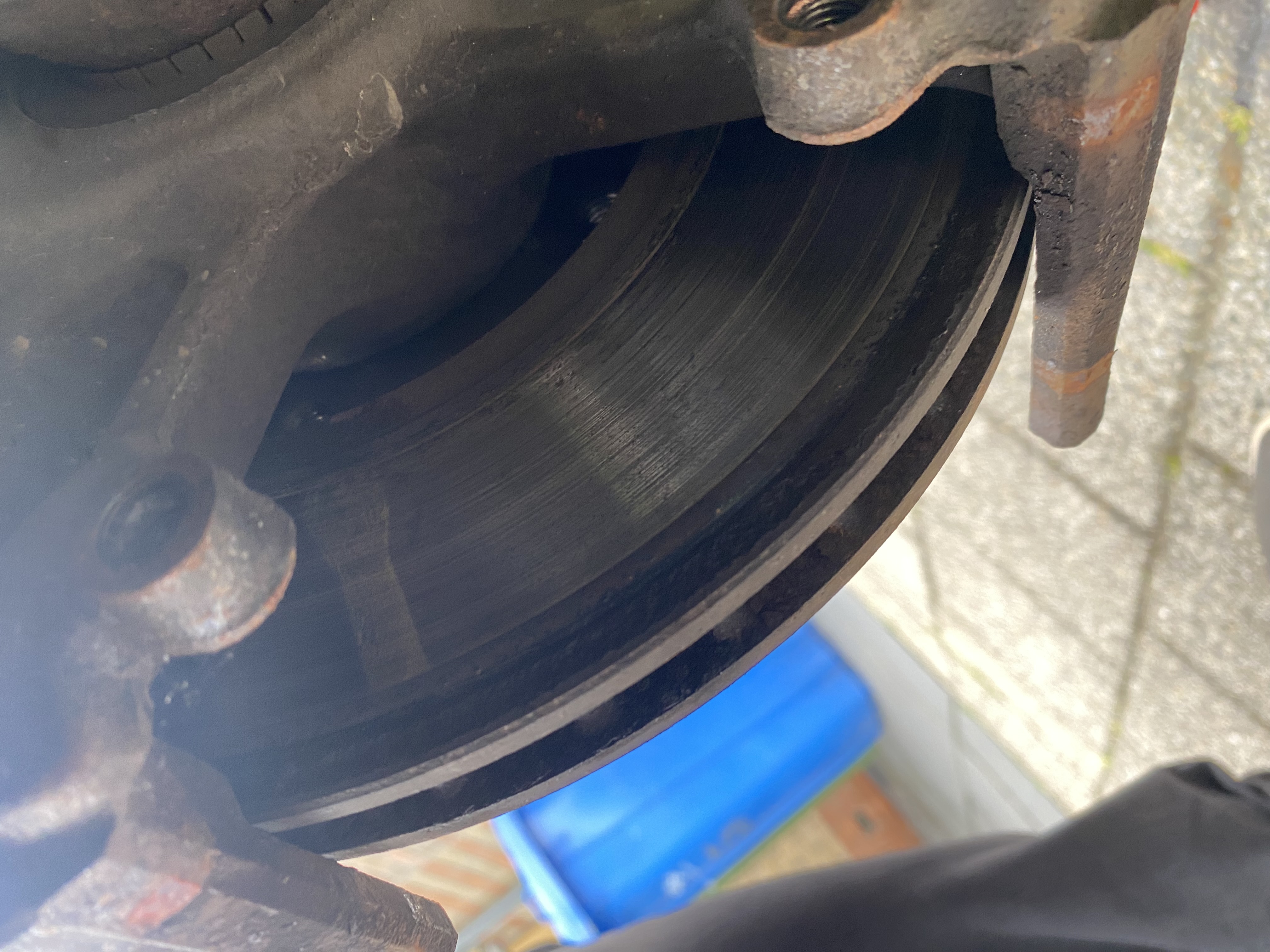

Ik heb vandaag de remvloeistof vervangen en zag bij de remmen dat de remblokken en schijven aan de binnenkant niet helemaal afslijten. De bovenste 5 mm slijt niet tot nauwelijks. Ik hoop stiekem dat Dennis meeleest want dit zijn van die dingen die je leert met ervaring.
Ik heb de pinnen gecontroleerd en die waren schoon en plakten niet. Ik heb wel weer een beetje nieuw kopervet er op gedaan (al lees ik dat tegenwoordig kopervet het niet meer is maar keramisch vet?). De steunen waar de blokken op “glijden” waren ook nog goed, zat ook niet vast. Ik heb even een foto bijgevoegd van de slijtage. Alvast bedankt.
