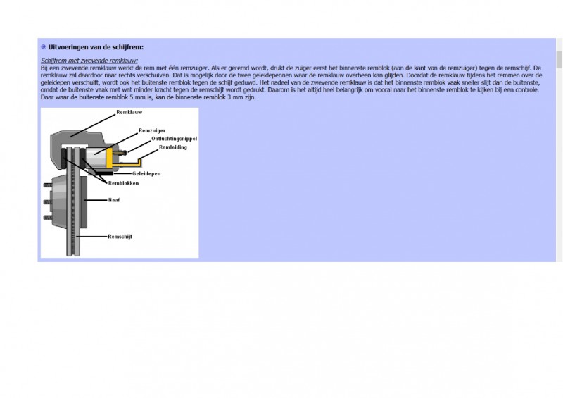

Re: Onderhoudsbeurten Up!/Citigo/Mii
Hier wat informatie over remschijven en blokken, waaruit blijkt hoe het komt dat binnenste remblokken harder kunnen slijten dan buitenste:keesh schreef: ↑zo 18 nov 2018, 11:49
De garage waar ik de APK heb laten doen zei dat de binnenste remblokken vaker harder slijten dan de buitenste. In mijn optiek niet helemaal logisch, want de binnenste blokken kunnen natuurlijk geen kracht overbrengen zonder dat de buitenste ook aanliggen.

https://www.mvwautotechniek.nl/onder ... men.htm :

Bedankt voor de uitleg, de techniek erachter is mij al bekend. De 'verhoogde' slijtage op de binnenste blokken zou dan weg komen uit het feit dat de binnenste blokken langer op de schijven aan zouden liggen voordat je remt. Immers, je kunt pas echt vertragen als ook de buitenste aanliggen. Dan is de zaak kracht gesloten. Maar goed, goed om inderdaad het binnenste remblok als indicator voor slijtage aan te houden.
Zo op het oog waren beide remblokken (zowel binnenste als buitenste) nog ongeveer 5 [mm]. Wellicht dat er toch ca. 1 mm verschil in zou zitten als je ze op zou meten met de schuifmaat, maar ik vond het nog niet schrikbarend. Daarom vroeg ik me af wat bijv. Dennis zou aanbevelen, aangezien de garage 'gokte' dat de dikte van de voering ca. 2 à 3 mm zou zijn.

Wat ik zo op jouw 2e foto kan zien zou ik ze lekker laten zitten. Als ze op +/- 3 mm zitten zou ik ze vervangen (samen met de schijven tegen die tijd)
Zo op de foto te zien zit er nog zeker wel een halve cm op, gaat sws nog wel een jaar goed, misschien nog wel langer..
Heb je de remmen aan beide kanten bekeken? Links en rechts kan wel eens verschil in zitten.
