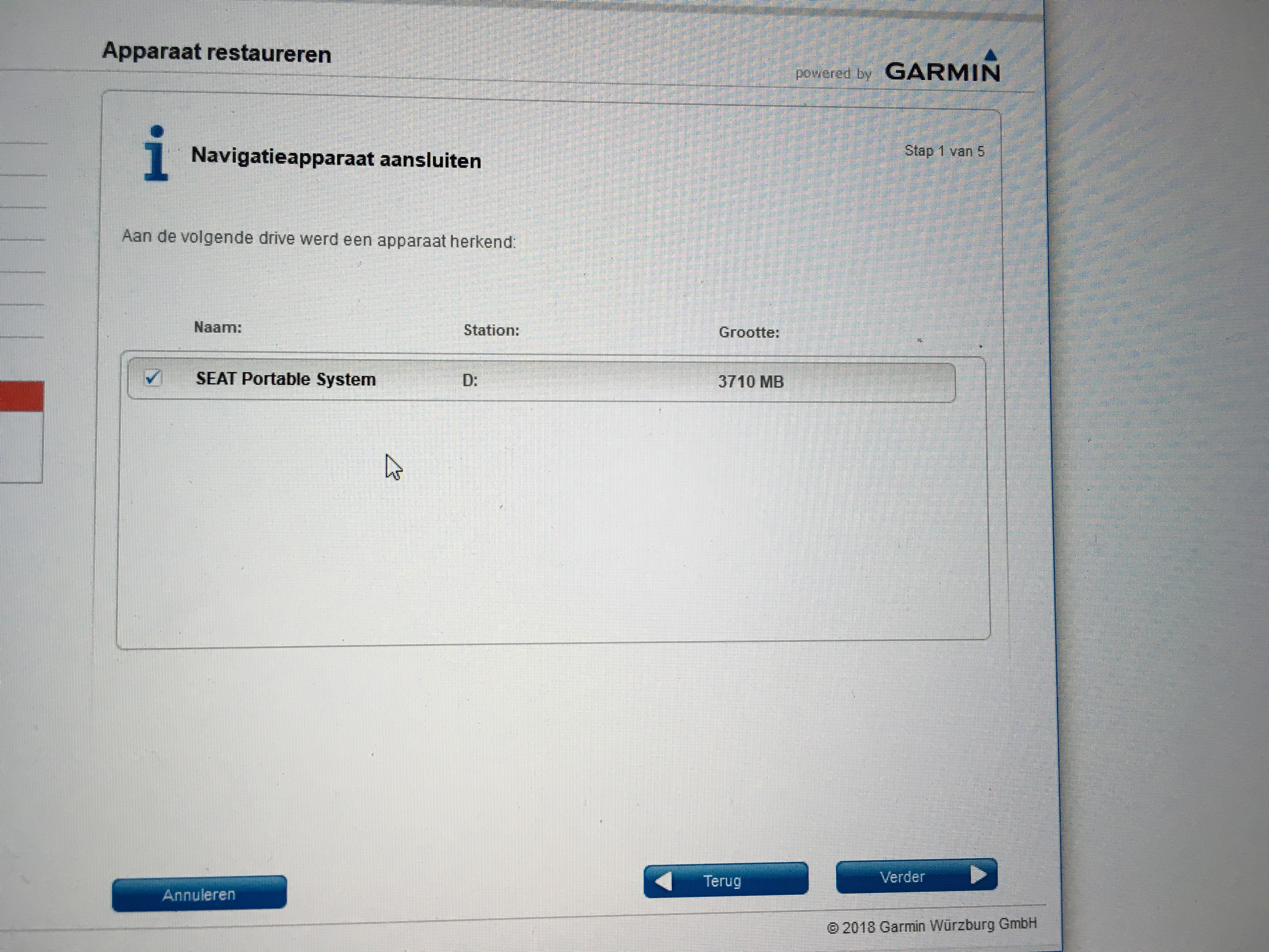

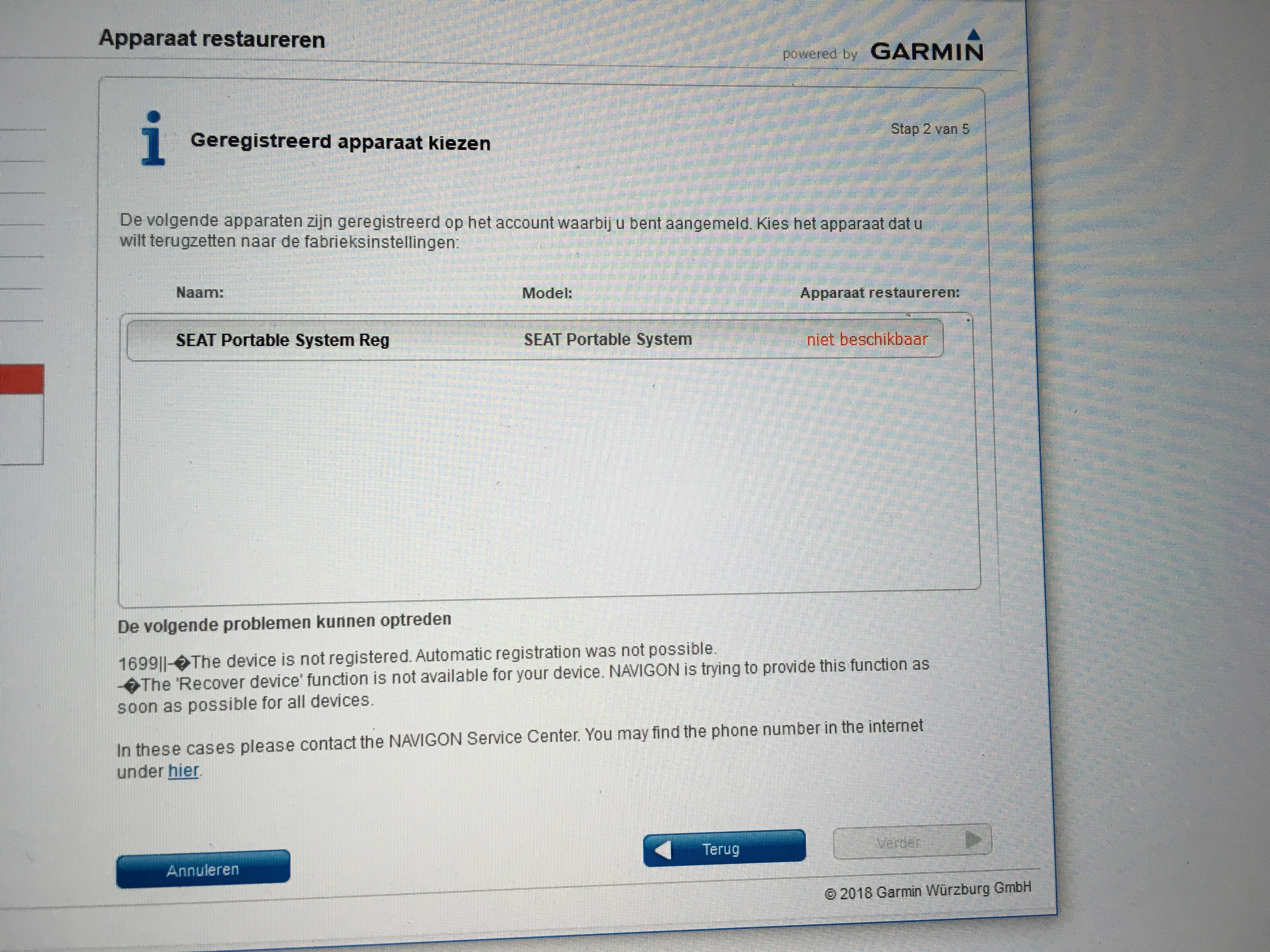

Graag wil ik hem instellen voor een Volkswagen Up, nu kan ik via apparaat restaureren het systeem kiezen en word ook herkend als D: Seat Portable System, deze selecteer ik en ga ik verder, dan krijg je een menu met geregistreerd apparaat kiezen, hierin staat Seat Portable System Reg en er achter staat in het rood niet beschikbaar.
Vervolgens kan ik ook geen enkele keuze maken of iets aanklikken.
Heeft iemand enig idee hoe ik dit wel voor elkaar kan krijgen?
Of via een andere manier hem als nog goed instellen voor een Volkswagen Up?

Heb je al geprobeerd om via de garmin zelf terug te zetten naar fabrieksinstellingen?
Dus niet middels de computer?
Wat ik mij kan herinneren is dat als je naar fabrieksinstellingen doet dan vraag de garmin als laatste om aan te sluiten op je auto. Dan herkent ie dat je een. VW hebt en rond hij de installatie af. Daarna de updates via computer.

Nee dat werkt niet, moet echt via een PCXanderv schreef: ↑vr 13 jul 2018, 08:15Heb je al geprobeerd om via de garmin zelf terug te zetten naar fabrieksinstellingen?

Heb je hem al geregistreerd?bjornl schreef: ↑do 12 jul 2018, 14:13Ik heb met mijn aangekochte 2ehandse seat Garmin, geprobeerd het via de computer te resetten via de optie apparaat restaureren.SanderNbr schreef: ↑zo 02 aug 2015, 15:51Alweer een hele tijd geen posts meer in dit topic geplaatst, maar mogelijk heb ik nog een bijdrage:

Hallo,
Ik had in mijn Seat Mii een Skoda systeem zitten en wilde dit ook veranderen....
Eerst heb ik het apparaat terug gezet naar fabrieks instellingen, helaas leverde dat niks op....
Vervolgens het systeem aangesloten op mijn PC en Garmin fresh gedownload het hele programma was na verbinden ook met Skoda logo enz. Ik heb het apparaat geregistreerd en vervolgens kon ik kiezen voor de eerder genoemde keuze
‘apparaat restaureren’
dit duurde wel even maar eenmaal afgerond heb ik het apparaat losgekoppeld van de PC en opgestart. Ik kreeg toen nog wel het Skoda logo te zien maar vrij snel ging het scherm op zwart en kwam er de tekst
“Connect device to you’re brand new car and turn on ignition”
Dus ik apparaat in de autohouder geklikt en contact aan gezet.
Vervolgens kreeg ik een optie te zien waarin stond
“Seat Mii 1.0 sport connect”
Die heb ik en heb ik dus ook aangeklikt en bevestigd vervolgens installeerde het apparaat zichzelf en nu heb ik een systeem horend bij mijn Mii!!
Ik hoop dat je hier wat mee kan.....
